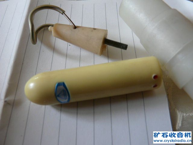

天津网友ZHUOMUNIAO兄得知GB9B毫伏表坏了一个6J1,答应送我几个,今天上午从很远处骑车如约见面,分手后我顺便去了一趟千里堤早市,在一个摊位前,看到新品钻石牌206的唱头,老板开价3元,顺手买下,还捡了一些零件,包括万能表小表笔、2W大红袍电阻、钽电容、半可变瓷电容、可调电阻、半导体中周变压器(不知好坏)等,连唱头老板一共要了5元。有一个元件标着0.1微法100欧姆,250VAC,测量两端电阻不通,测电容接近0.1微法,显然是某种设备或电路用的阻容组合件,但不知下面很醒目的5X标记是什么意思,误差5%?

是不是生产序号?

或者是批号。这个阻容件估计是用在功放输出端的。

继电器大功率触点上用的消火花组件总成

可能是RC并联网络,瞬态抑制器,一般并在电源输出端上用来消除尖峰干扰的!

楼主测量两端电阻不通,应该是RC串联两端器件,电容的作用是吸收消除电器触点间的火花,电阻起阻尼作用,消除减轻电
火花产生的无线电干扰.

我想知道这么大字的5X标记代表什么?允许最大峰值电流是工作电流的5倍?
