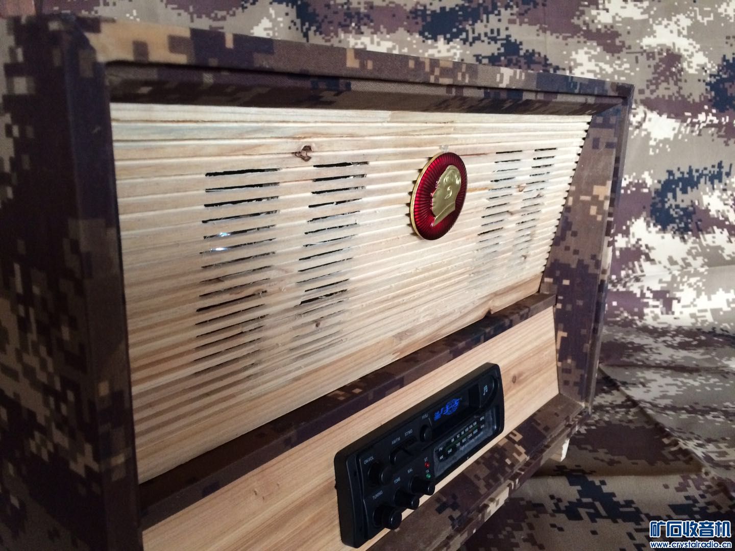

当人宅在家里时间久了,极度空虚和无聊的时候就会胡思乱想,为了缓解压力,就会做出一些奇奇怪怪的举动,好在我依然理智尚存,就玩起了收音机,抒发一下感情,缓解一点压力,做好了收音机还可以聆听党的声音。感谢全国人民对武汉人民的支持与救助。
啰嗦了

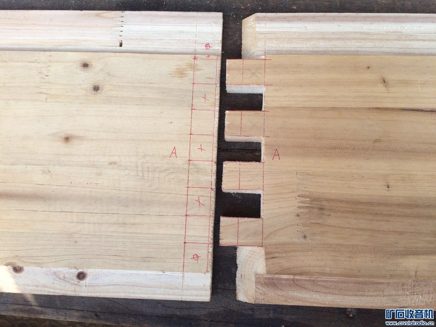

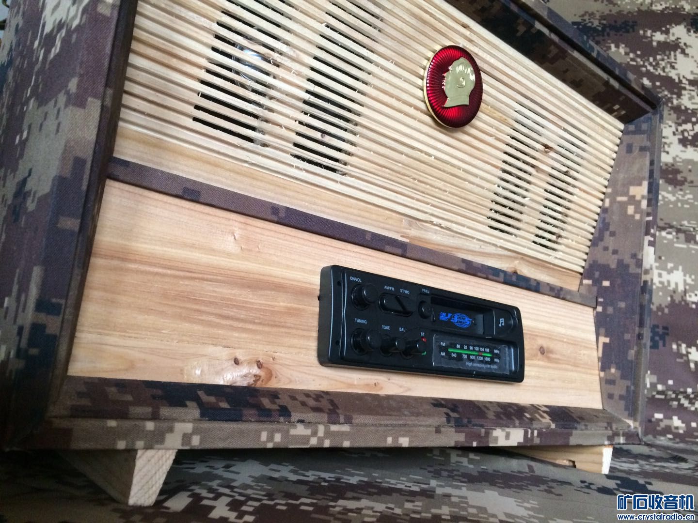

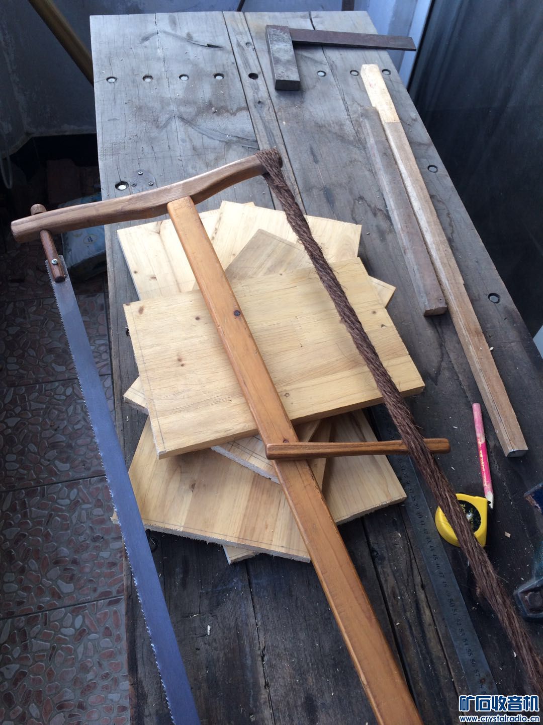

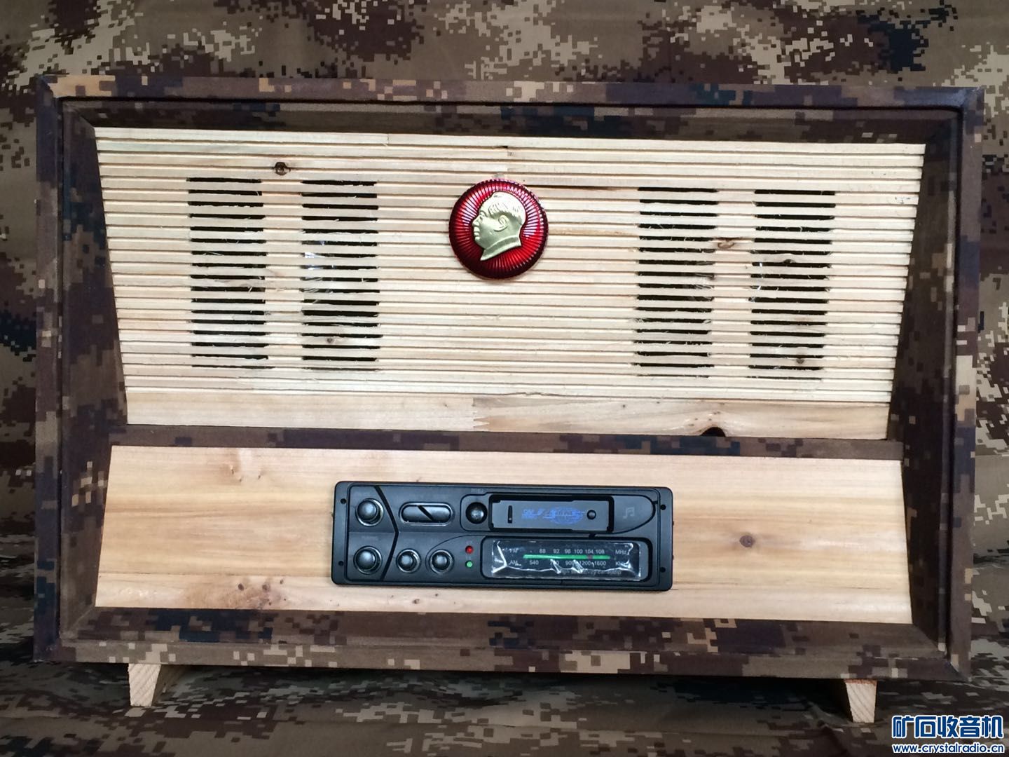

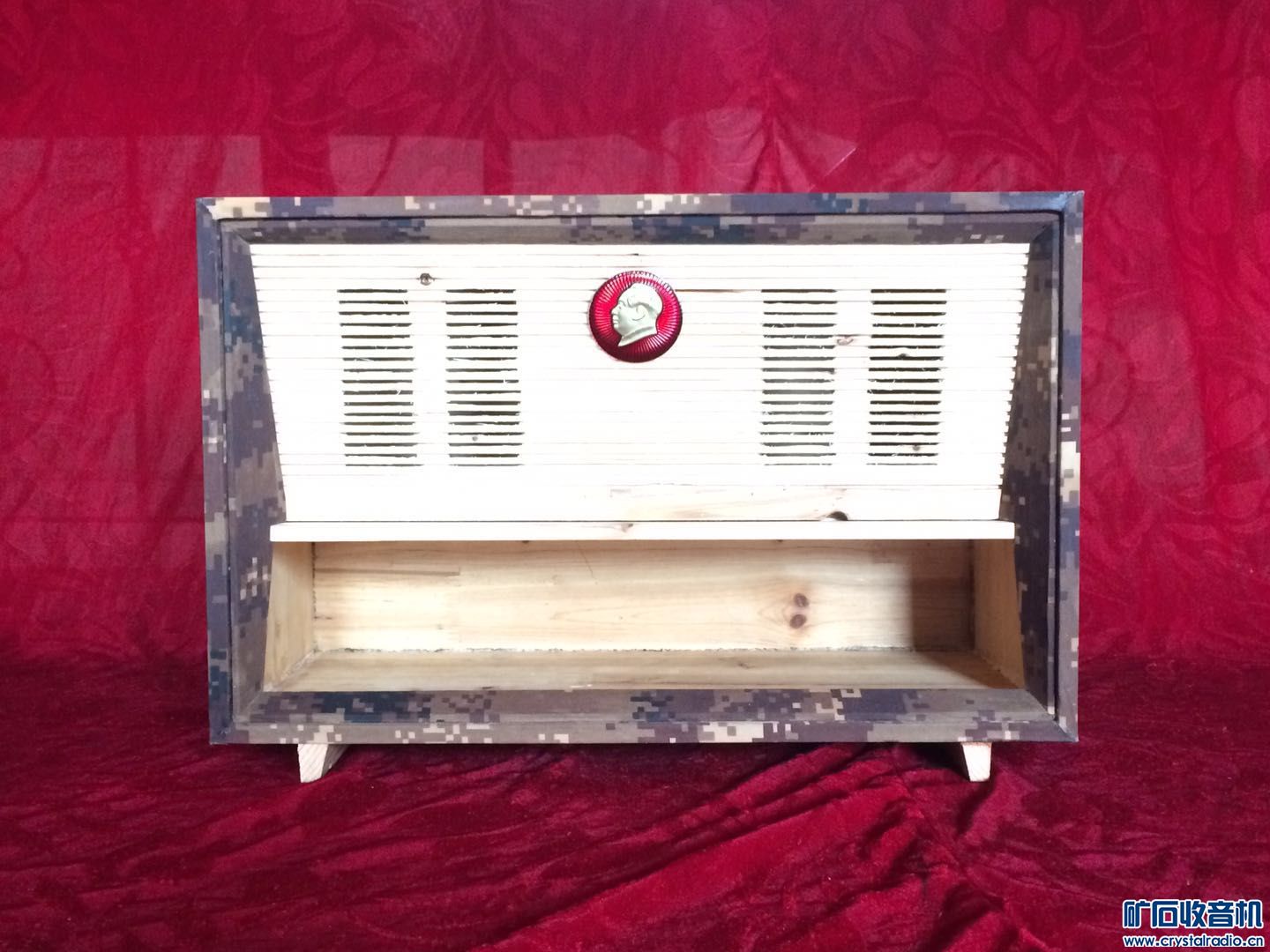

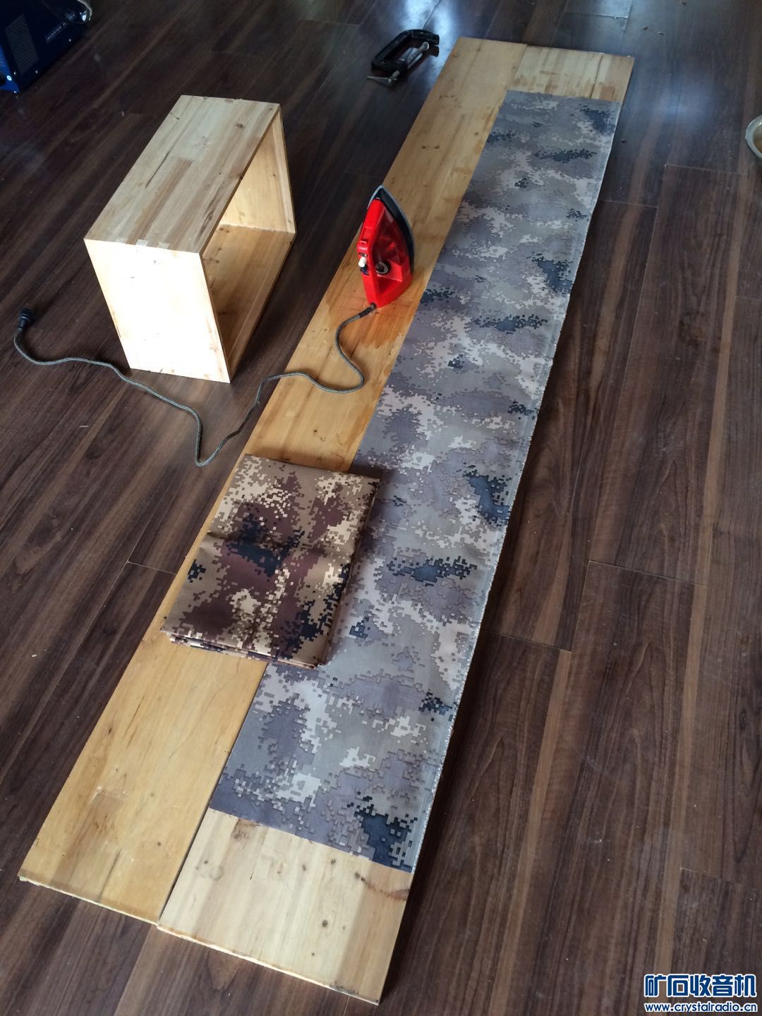

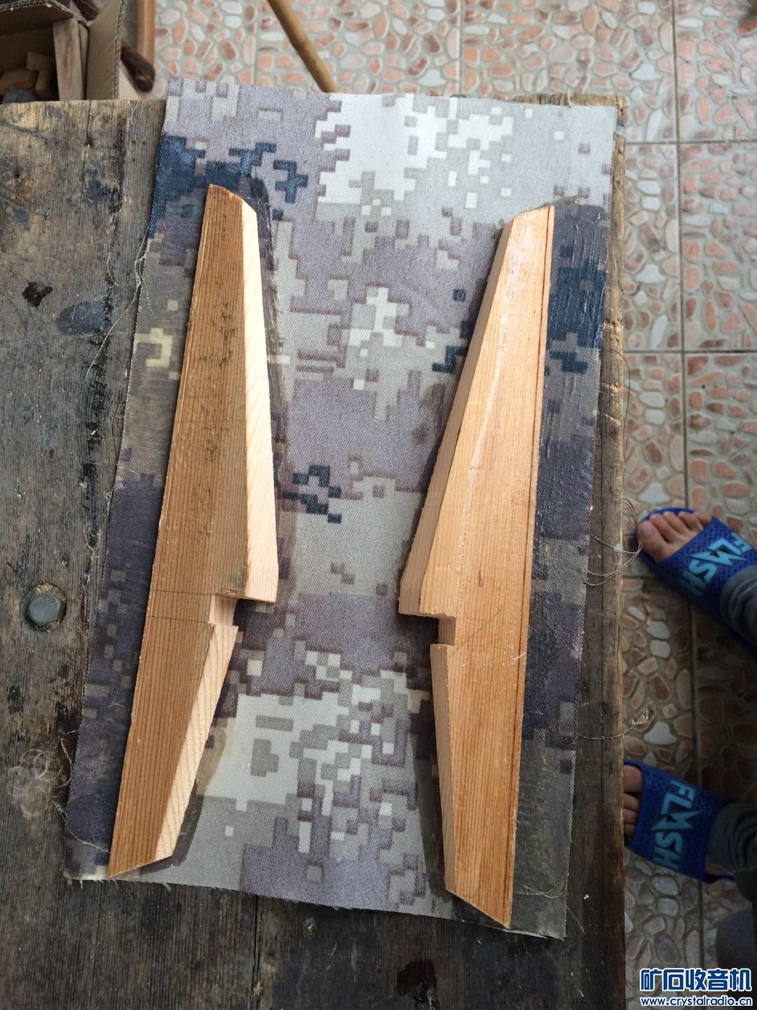

这次是给家里的君迷小朋友做的一台荒漠迷彩版君用战术收音机 过程看图

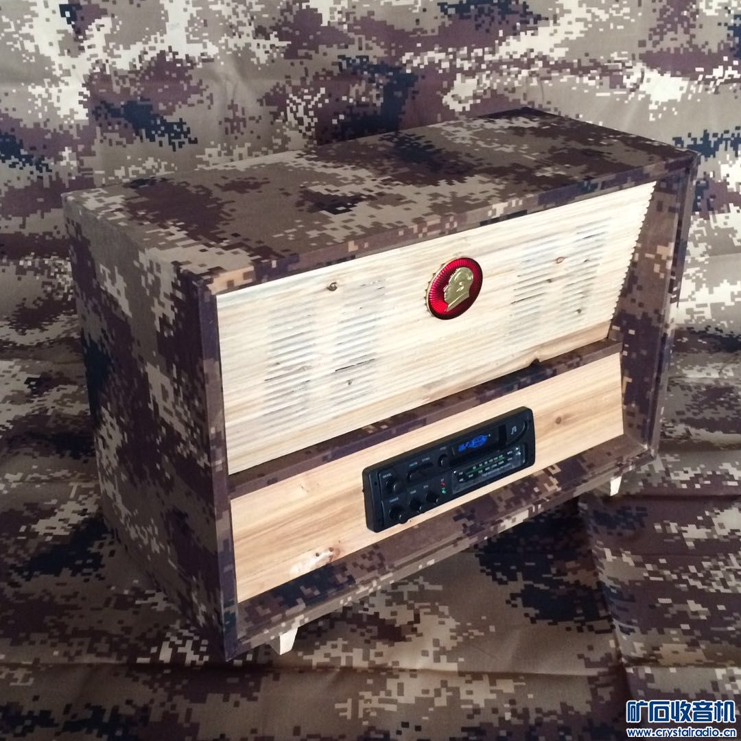

这是完工的样子,另外下面板是模块化可以方便的更换各种各样的收音机的结构,目前装个车机芯先听起来,以后有好收音机芯再更换。

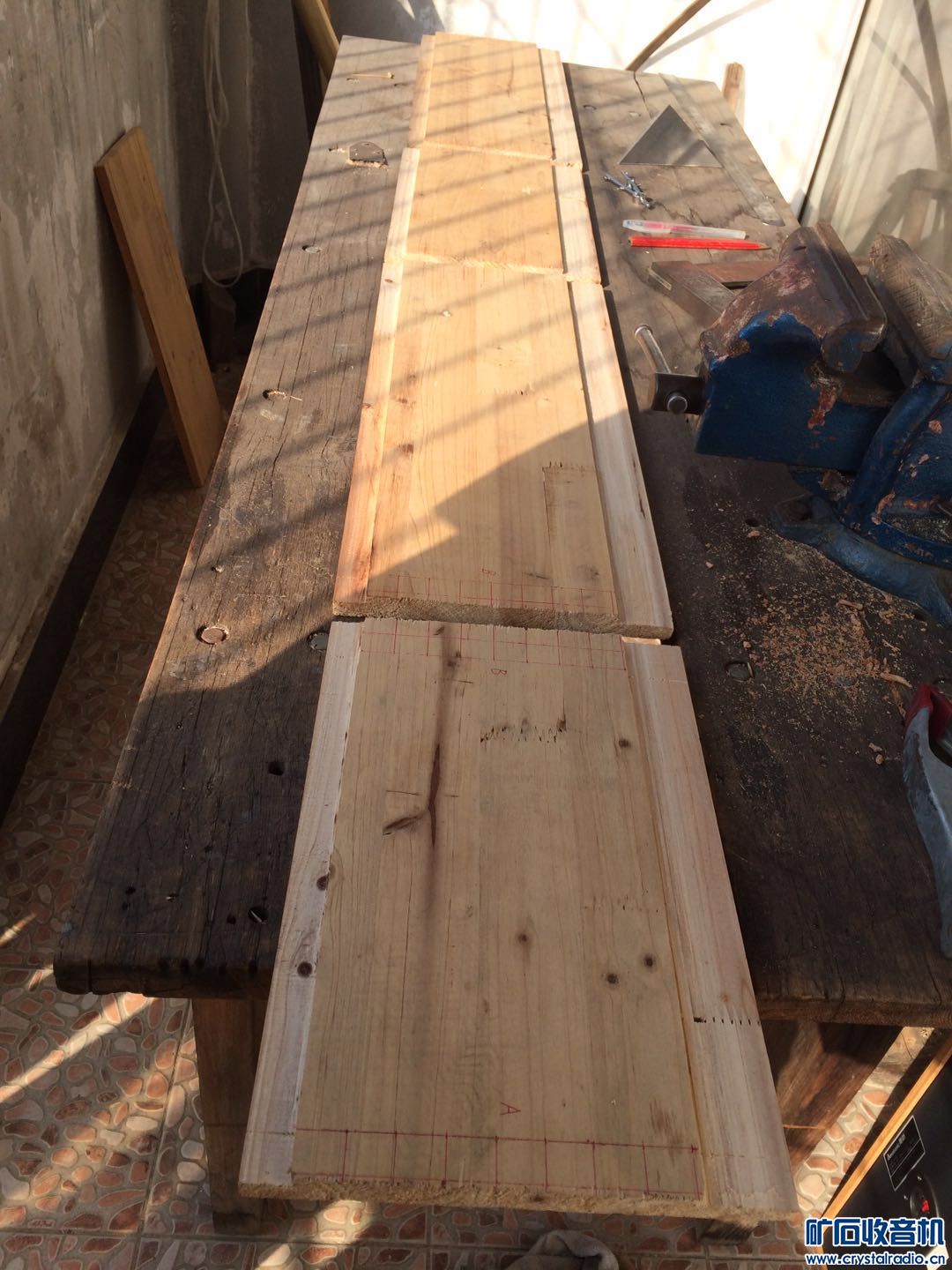

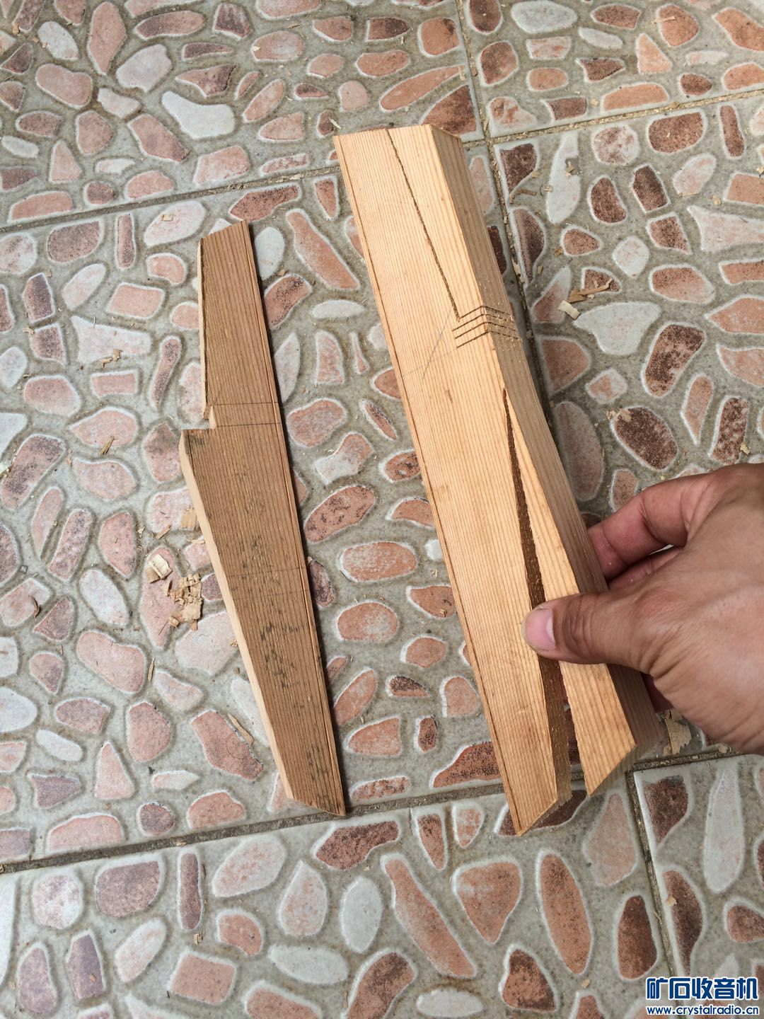

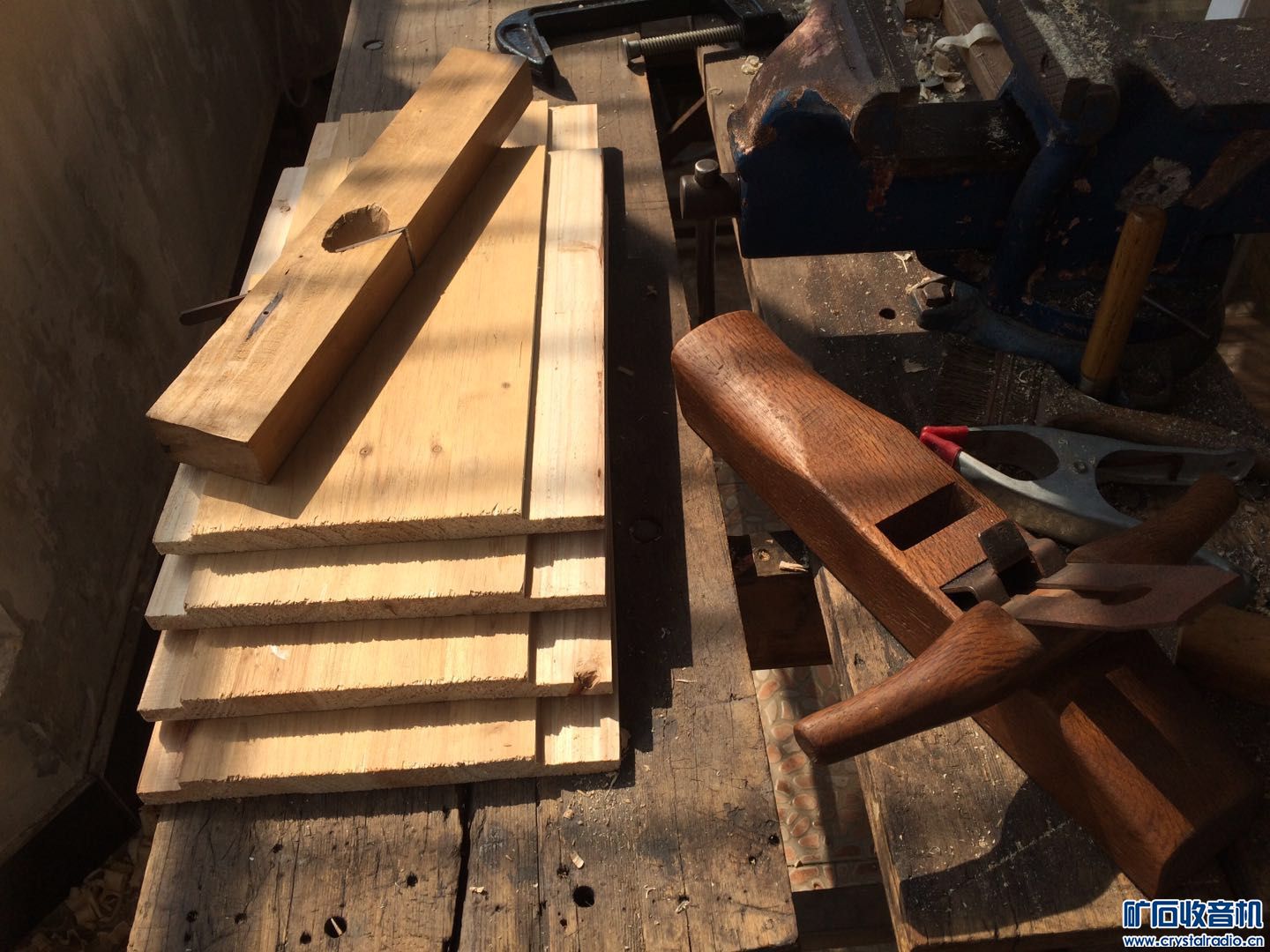

制作过程是先下料
起边线台阶

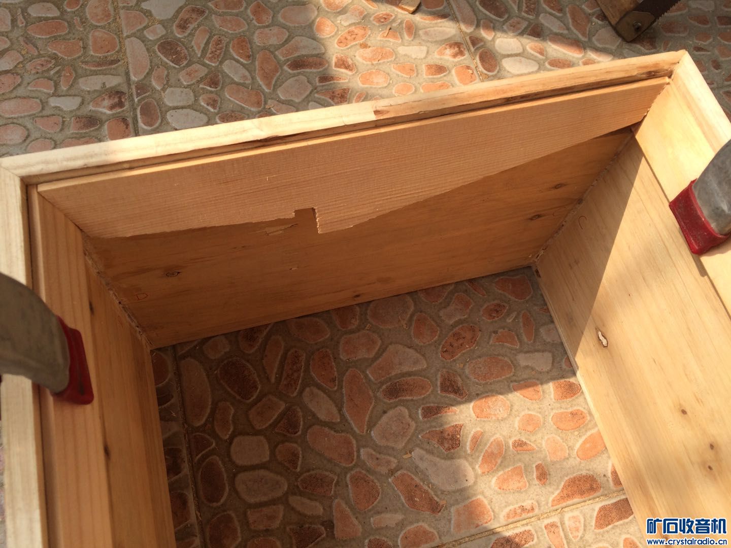

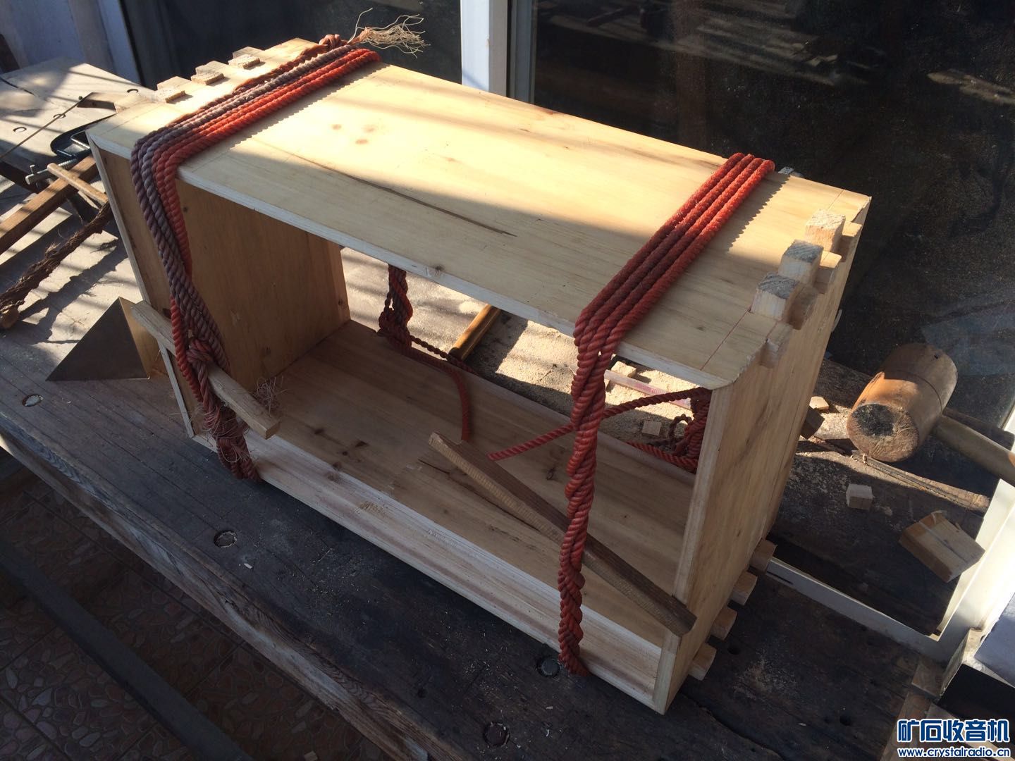

燕尾榫还没练成,箱体用斜角开口平透榫结构

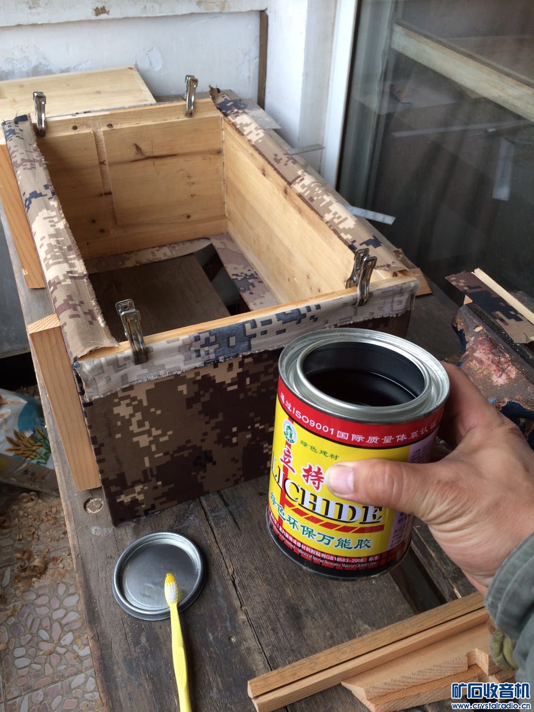

涂胶绑定
这是木线条的制作
第一次用电熨斗烫布
第一次给木板植绒

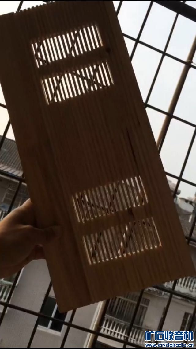

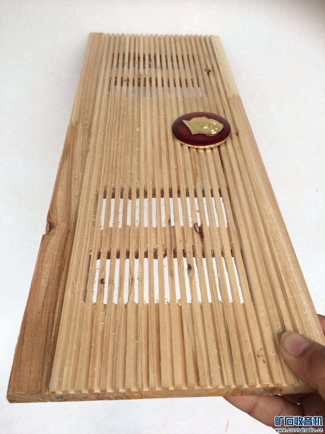

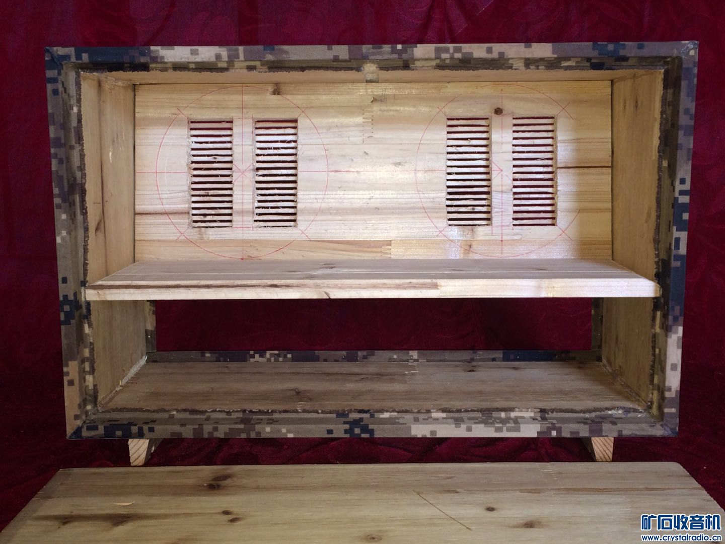

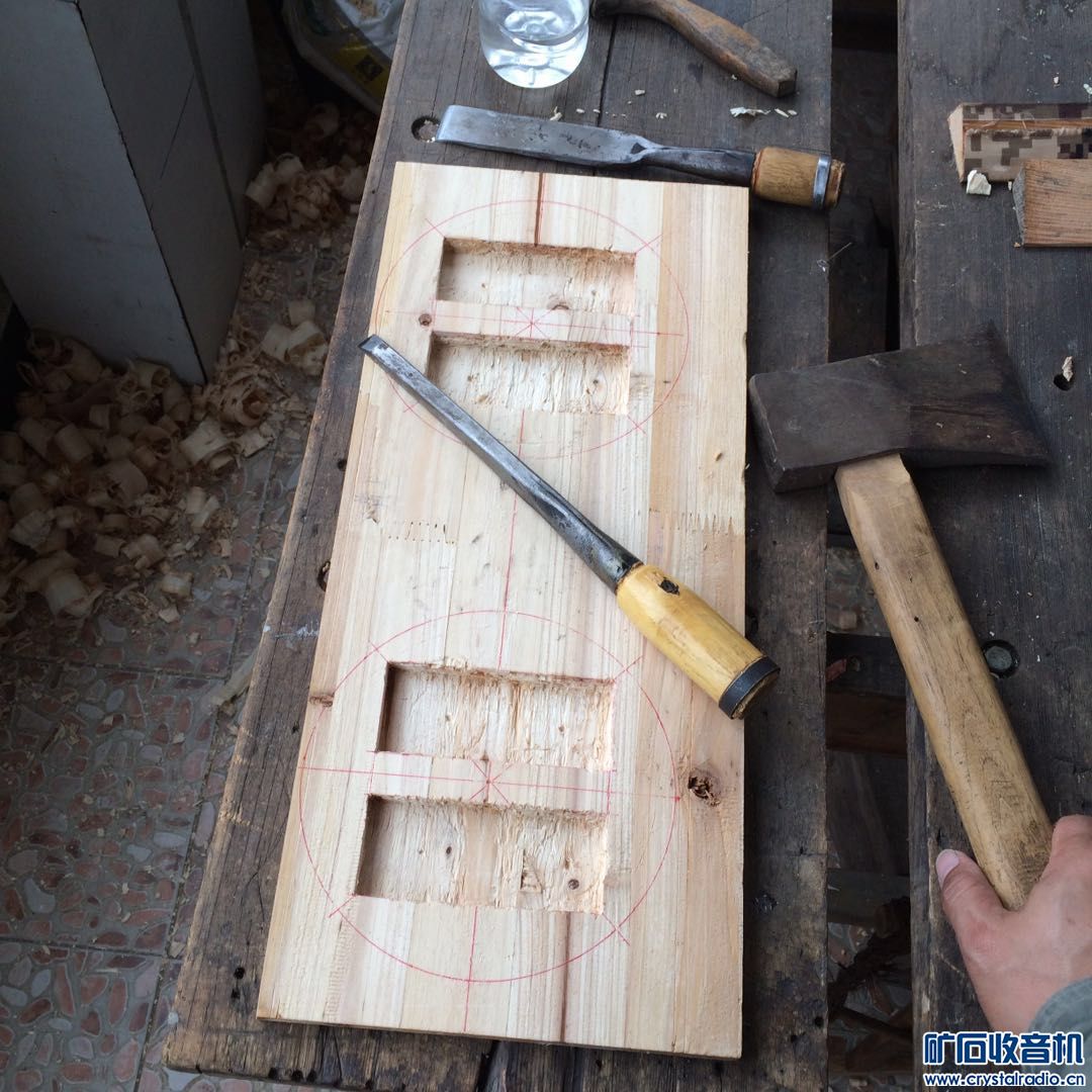

上面板喇叭板的制作

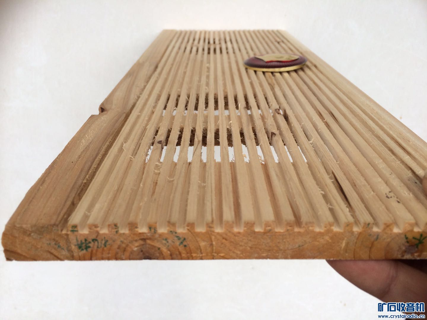

跟上一台海棠收音机一样,依然使用仿制东北九哥的万能槽刨

 楼主| 发表于 2020-10-18 20:03:47 | 显示全部楼层

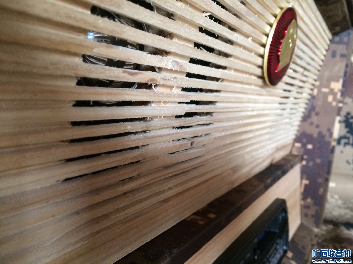

wayne898 发表于 2020-10-18 19:51
东西制作的很好能够做成这个样子很到位了。但遗憾的是喇叭声音出口的网格有点败笔,网格加工木纤维没有清理 ...
版主观察很细心,确实还没有用砂纸打磨光滑,1是等不及想早早发帖显摆,2是收音机还没有最终定型,还要加装一些零件上去。想试用一段时间改进好了再打磨上清漆。

发表于 2020-10-18 19:51:01 | 显示全部楼层
东西制作的很好能够做成这个样子很到位了。但遗憾的是喇叭声音出口的网格有点败笔,网格加工木纤维没有清理干净显得有点粗糙了,本来是很好的一件作品被糟蹋了。。。
恕我直言,希望见谅!

发表于 2020-10-19 09:15:37 | 显示全部楼层
两个喇叭之间是否有必要设置一个隔板
