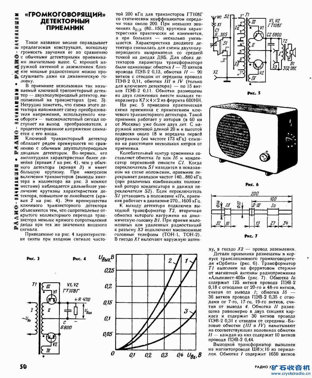

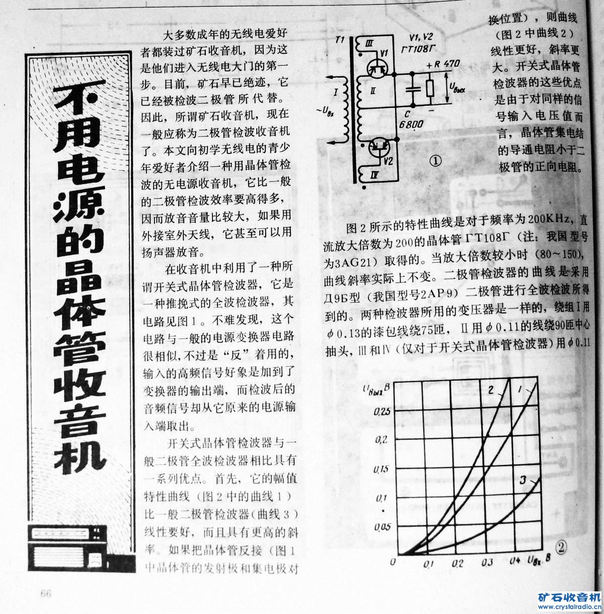

这是苏联人在《РАДИО》1982年第9期P50-51上的资料。
   原文和译文都在此,供大家参考。

那么强悍,都不用电源的.
发表于 2012-1-14 16:08:59 | 显示全部楼层
我做过,不去掉一半,不成功!
发表于 2012-2-12 18:39:04 | 显示全部楼层
我也做了一个,效果不咋好

学习中,这个的改进版应该就是3DQ检波吧?目的都是用新器件来做出逼近理想二极管特性,即正向导通压降为零,无死区电压等等。

必须架设优质的天线,才能取得惊人的效果。
