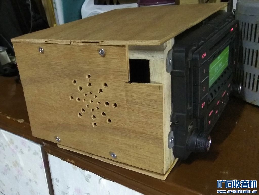

给一台吃灰的大众车机盖房子,想着家里东西多,体积弄越小越好,就打算在侧板上安装两3寸小喇叭。
用的板子是捡来的5mm三合板废料,质量不敢恭维。原计划用6mm钻头打些喇叭透音孔,没想到中心的孔距太小,打崩了。于是干脆把中心孔合并成一个大孔。
左边板打孔时吸取教训,中心几个孔用4mm钻头来打,这回没问题了。
连上线开机试听FM,工作正常。但惊奇地发现左右声效差好多:左边小孔出来的声音高音部分明显衰减,就像中波收音机的声音一样,用传统词汇形容就是“浑厚宏亮”;右边大孔的声音则层次丰富得多,能听出纤细的高音成分。
还担心是左右声道的差异,互换接线,还是同样的感觉,说明可能开大孔有利于保留高音成分。
发表于 2020-9-14 22:43:49 | 显示全部楼层
孔越大越好,最好一点都不档,蒙稀疏的织物。
发表于 2020-9-14 23:20:09 | 显示全部楼层
之前的孔打的太少太小了,最好是纸盆完全露出。纸盆前面即使只加一层透气的喇叭布,都能明显听出来音质的改变,有时候也会变好。所以为了不额外装饰,我也喜欢打成网孔,只是尽量通透
发表于 2020-9-14 23:37:52 | 显示全部楼层
用风扇铁罩 罩住扬声器
发表于 2020-9-15 09:07:40 | 显示全部楼层
理论上任何物体对声波都有阻挡,最好是啥也不挡。当然,连空气也没有也不行。
发表于 2020-9-17 19:02:35 | 显示全部楼层
用铜网效果最好
发表于 2020-11-7 18:23:41 | 显示全部楼层
干脆用一层面纱
发表于 2020-11-7 18:39:45 | 显示全部楼层
就和戴口罩说哈一个道理,乌突突的
