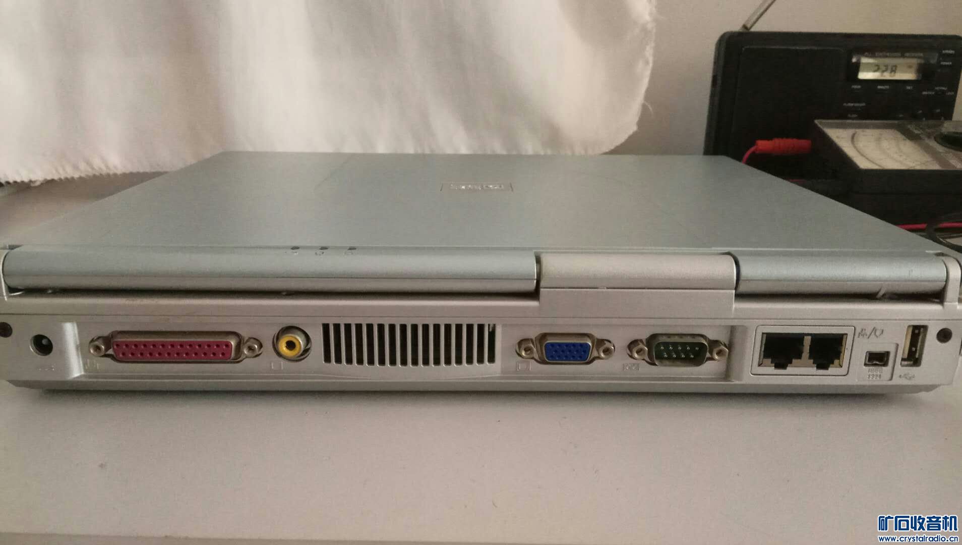

有个老笔记本,电池早坏了,不充电,不开机,拆开测每节电压都是0Ⅴ。有些电池,正好更换试试,焊接装好,开机正常。

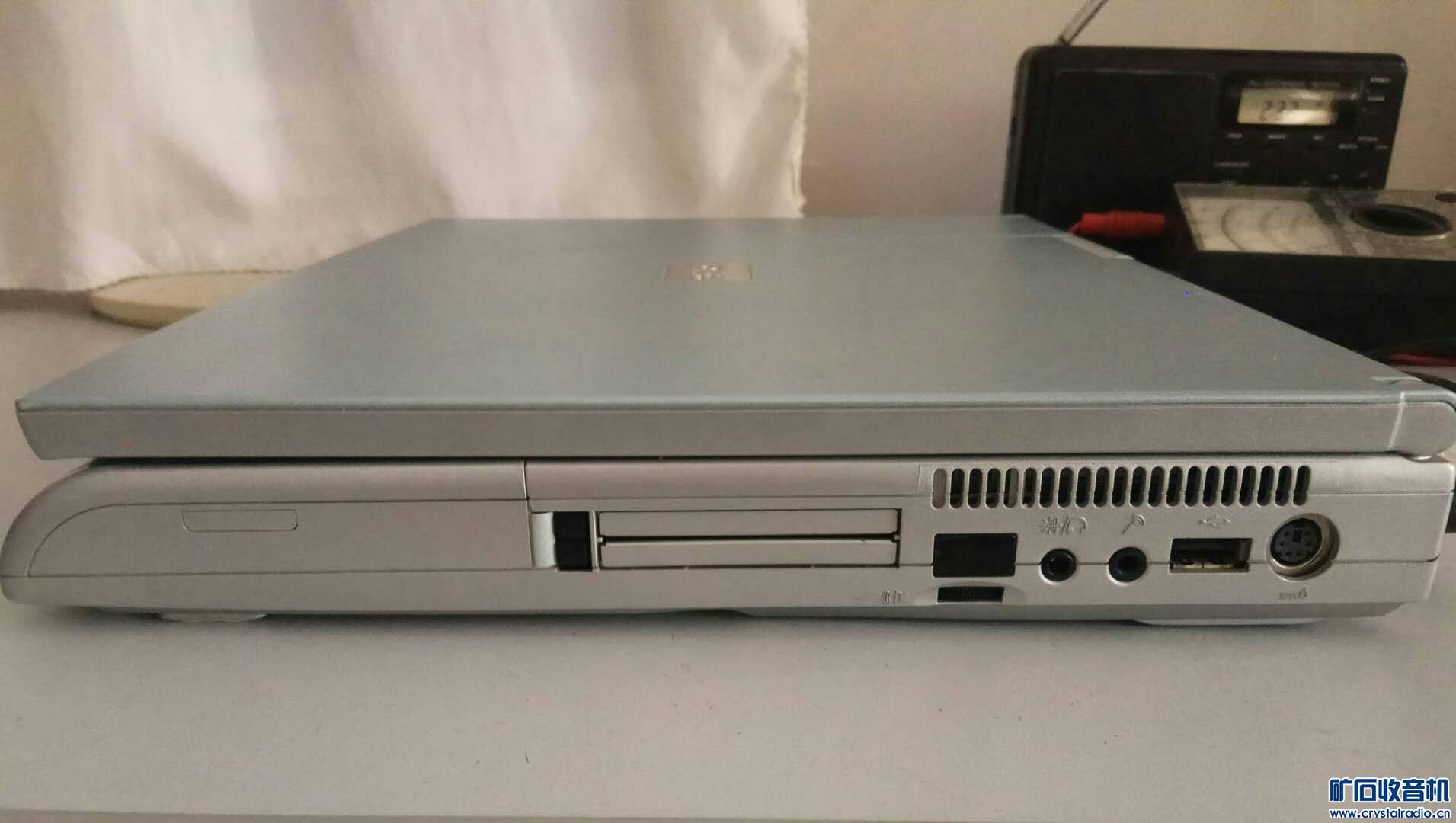

 楼主| 发表于 2020-9-7 14:48:45 | 显示全部楼层
电芯比较好换,换好上机就正常。
这台老笔记本,都是老设备接口了,串口,并口,红外线,视频,1394,网卡,modem,PS/2鼠标,USB,有DⅤD,软驱。
