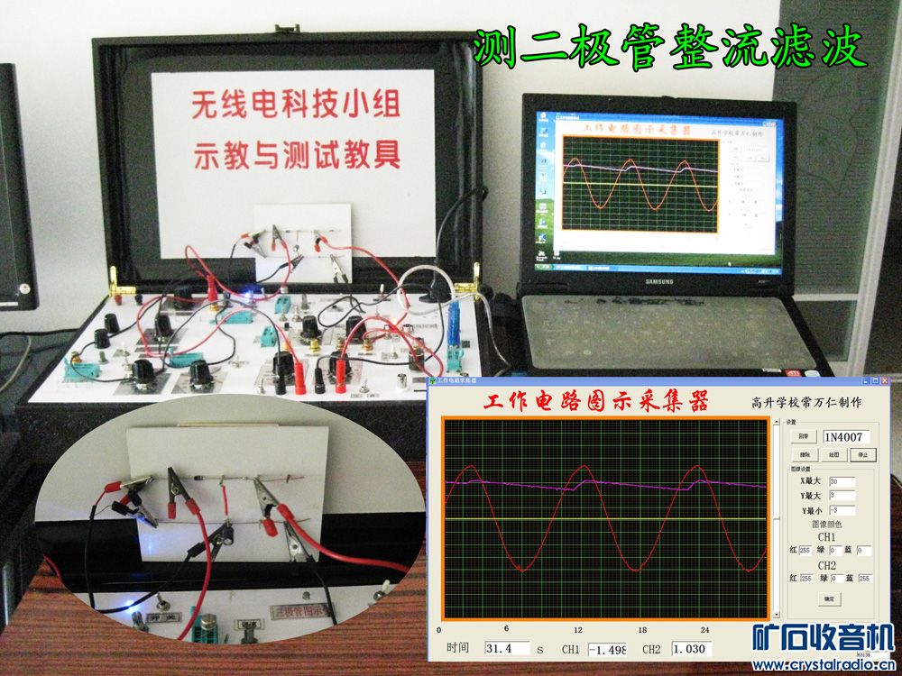

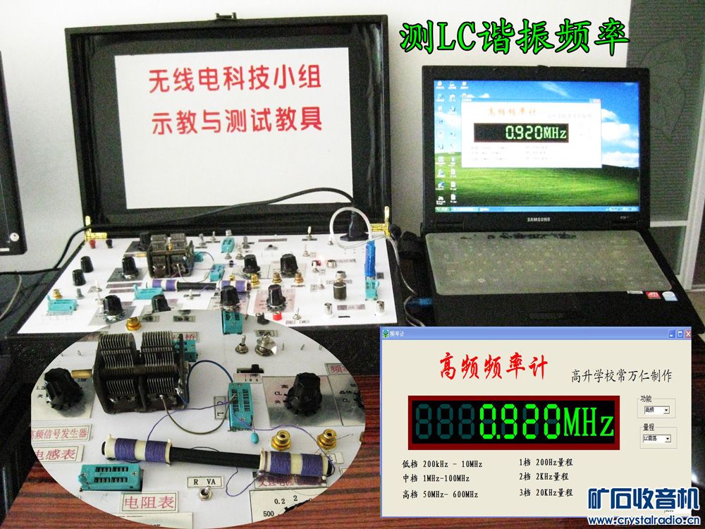

daye520 发表于 2020-8-18 13:40 用的什么单片机啊?有没有相应的程序?能不能仿制?
ADS1115程序介绍.zip
2020-8-18 13:53 上传
点击文件名下载附件
3.87 KB, 下载次数: 454

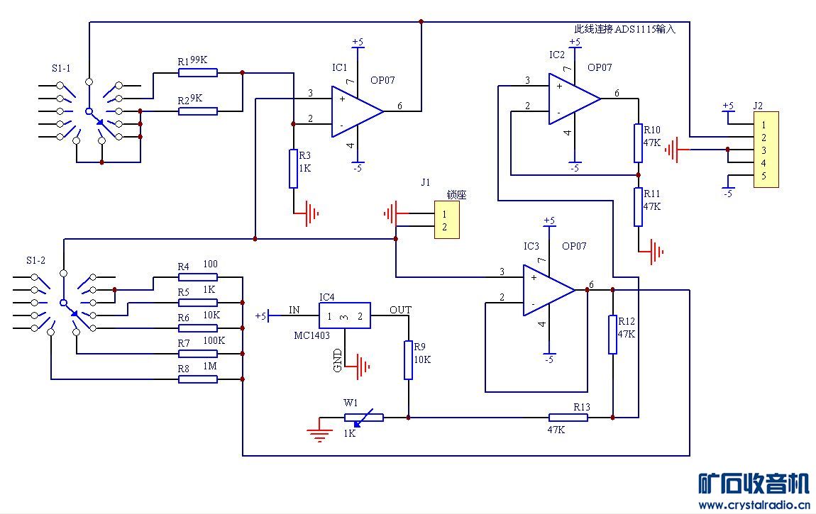

changwanren 发表于 2020-8-18 13:54 单片机我用的是STC8A8K64S4A12,因此单片机运行速度快,采用统一晶体,是89C51的12倍,内部有12位的A/ ...

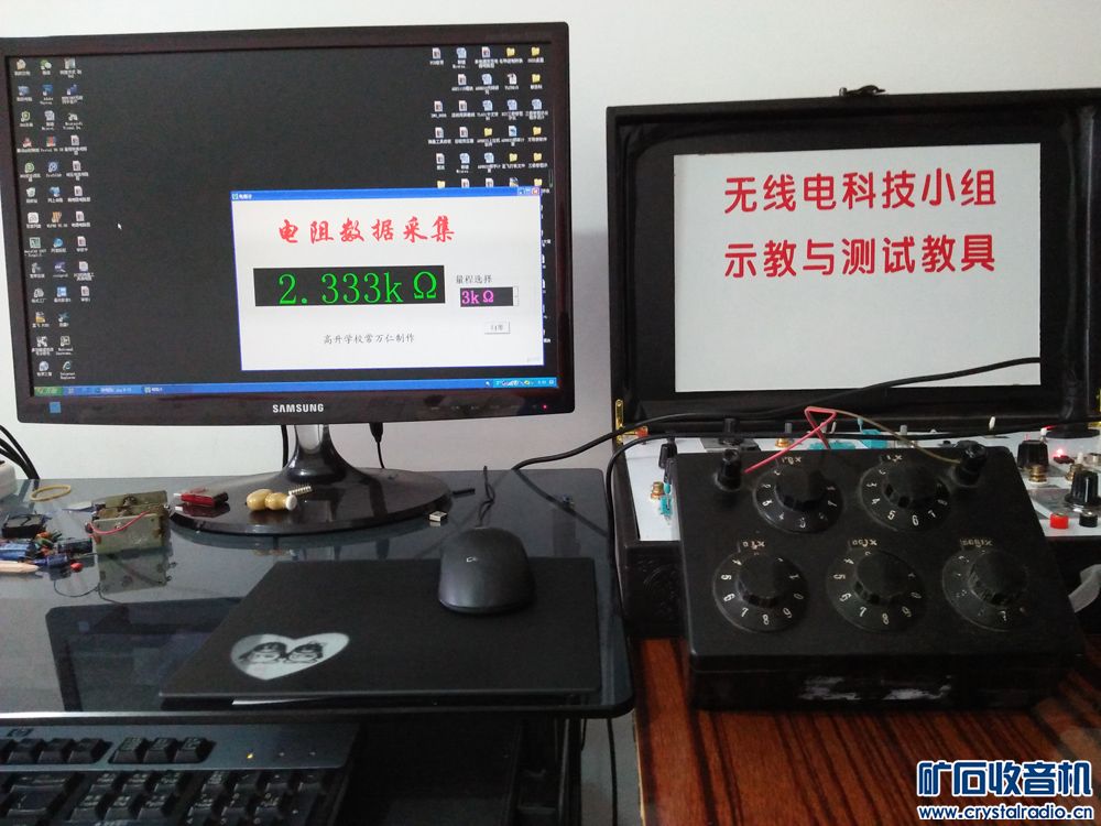

ycuusky 发表于 2020-8-18 17:45 需要搭配电脑显示结果,比较麻烦;搞个大数码管或者12864 LCD显示更方便。

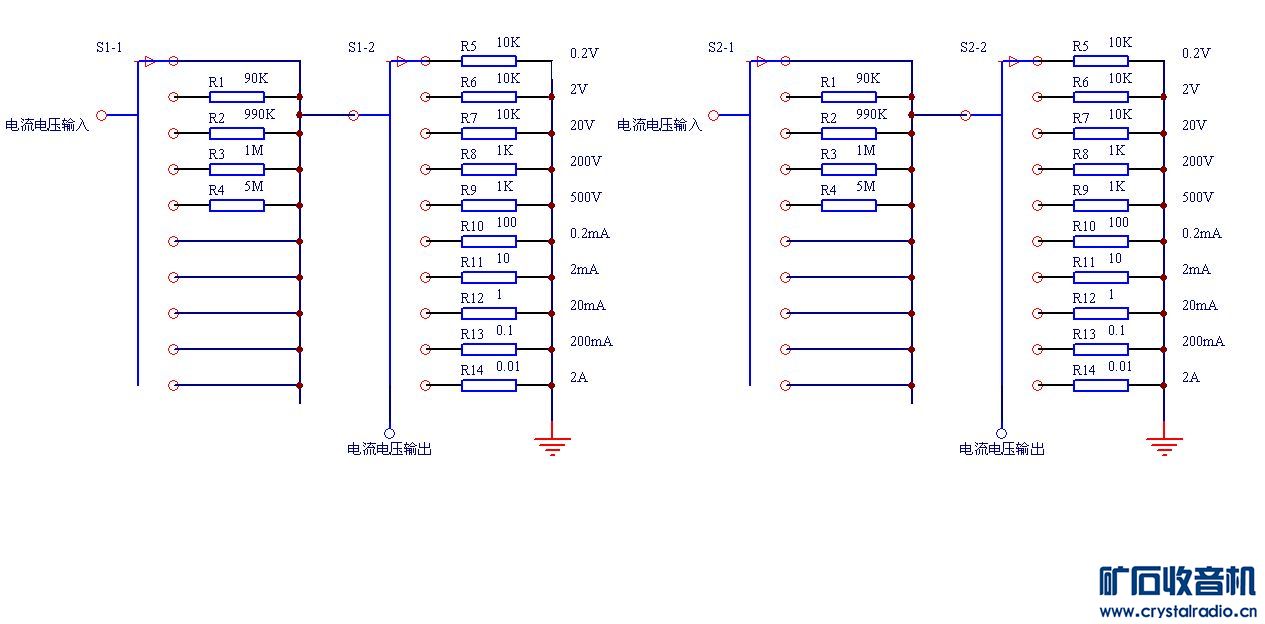

locky_z 发表于 2020-8-19 11:33 如果是两路电压(电流表),建议做成是隔离的(非共地), 否则使用者以为是两个单独万用表般,导致被测电路短路 ...
locky_z 发表于 2020-8-19 12:17 模拟开关不算隔离吧,模拟开关最多耐压15V而已. 建议用数字隔离那种芯片,SPI的就比较多.也不算很贵,而I2C是 ...
