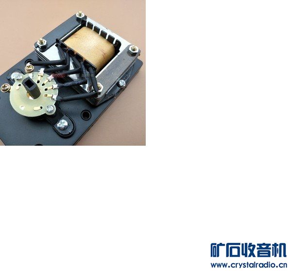

 楼主| 发表于 2020-8-13 08:52:20 | 显示全部楼层
碧水蓝天 发表于 2020-8-13 08:47
还是串联电感比较靠谱
串联电感,那就是老实的电感调速器,还有5档选择呢
