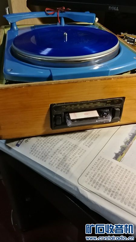

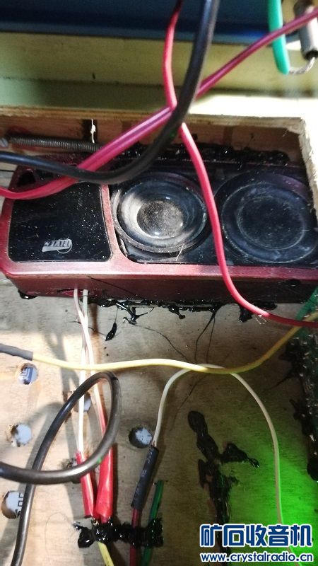

近期去朋友家窜门聊天,朋友知道我喜欢折腾无线电,于是把收藏多年的C691四速电唱机和一打老唱片一起送我,拿回来后没事看看怎么改造,翻翻手头的配件,发现还有一个老的磁带车机,于是就把他们想组合起来,找喇叭没有合适的,由于唱机内部地方狭小。找到一个MP3一看,喇叭是4欧姆3瓦的还带一个共振摸,试一下声音可以,就是他吧。

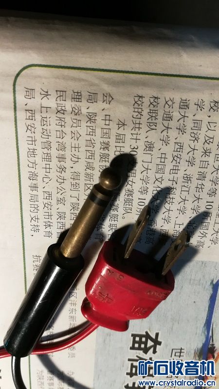

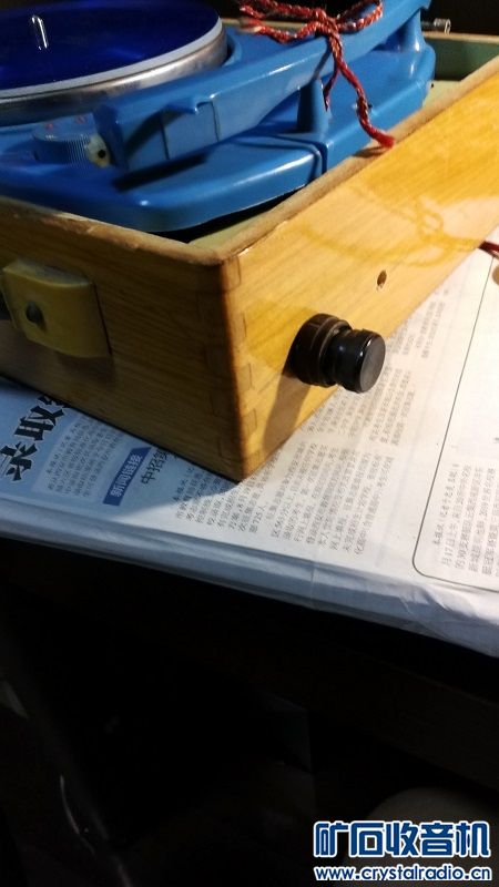

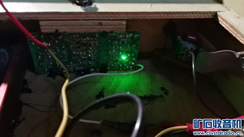

    东西找好开始折腾,在盒子右侧开一个方孔放置磁带机后面电路板音箱唱盘轴,拆主板,拆调谐,收音机不要了。保留音量高低音调节旋钮,安装在盒子右面。找一个12伏3A电源,一定要好的不然有交流处。刚好内, 。做一级匹配单管放大接在收音机输入端,电源接在微动开关中间位置,这样就可以实现,放音是唱盘不出声,取出磁带可以播放唱片。
    把手里的东西利用一点,折腾几天试用效果不错。不用接大功放,便携,没事放几张听听吱吱啦啦的老唱片声,仿佛回到30年前,多么熟悉的声音。发几张照片,想改的朋友可以参考参考。
