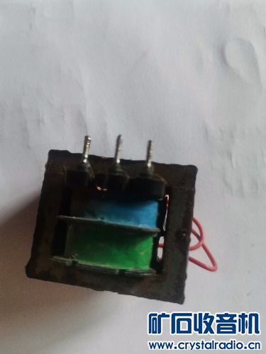

发表于 2020-8-1 14:04:11 来自手机 | 显示全部楼层 |阅读模式
铁氧体的能行吗?

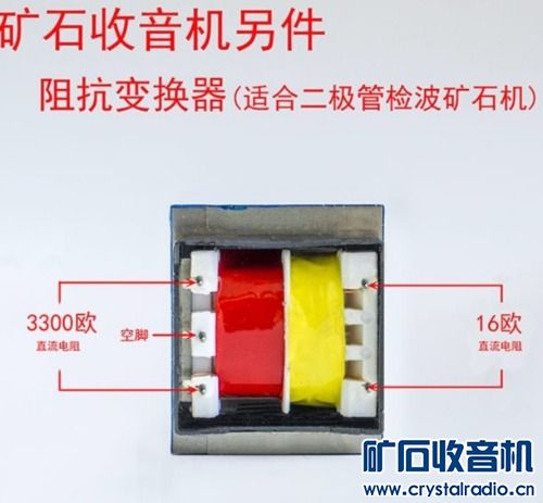

 楼主| 发表于 2020-8-1 14:41:43 来自手机 | 显示全部楼层
卖家说,这款就是硅钢片的,而且是专业阻抗转换的
发表于 2020-8-1 15:03:08 | 显示全部楼层
用在音频阻抗变压器上足够了。主要考虑是变压比或阻抗比是不是满足实际使用要求,因为是变压器的变压比定了,阻抗比等于变压比的平方,这样就决定了耳机必须采用相应的阻抗才能满足阻抗匹配要求,不能乱用
 楼主| 发表于 2020-8-1 17:12:15 来自手机 | 显示全部楼层
我记得单管机的高频阻流圈能过音频电流,那么应该这种磁芯的变压器应该能用在音频上,主要是和低阻抗耳机的阻抗必须匹配对不
