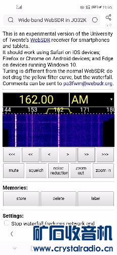

位于荷兰一个大学的网站,给没有收音机的人体验中波长波短波,调幅调频单边带ssb等体验。该网站在荷兰,所以天线也在荷兰,我曾试着收到中国之声,然后用短波收音机对应这个频率,果然收到我大中国之声

位于荷兰的一所大学,让人们没有收音机也能体验长波短波单边带的乐趣,因为它真实的有部全波段收音机,且任何波段频率都能用任何解调的方式,它的天线在荷兰,你只不过是用手机网线连接到它的计算机再控制收音机收台,那么就等于你可以遥控在北欧的收音机收台。
我试过这个网站的真实性,第一个图就是我收到的清晰的中国之声,证明这个收音机的可靠性,并不是网络收音机,而是真实的模拟信号收音机。
我能知道除美国外几乎所有的长波台都在欧洲和蒙古国,那么在北欧的这部全波段收音机听长波台应该是没问题了,就在现在,你看看我手机截图右上角的时间,162和261都没收到台,后面的两个图是我收到的宏亮的长波广播。
那个收到的中国之声的截图是昨天的,有兴趣的可以试试,也正明了我大中国的广播在北欧依然能收到。
