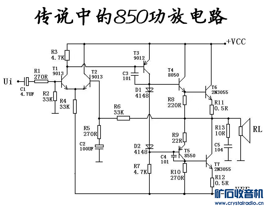

下面我们用850型OCL功率放大电路举例,给大家看一下OCL互补对称放大电路的实际应用【图二】。在本电路中,T1,T2构成的差分放大电路为输入级(至于输入级为什么用差分放大电路,大家可以先思考一下),T3构成的共射放大电路为电压放大级,T4,T5构成OCL互补对称放大电路为互补输出级,D1,D2为提供直流偏置电压的半导体二极管,但由于该级输出电流有限,又加了T6,T7进行扩流。工作原理就是输入信号经T1放大之后送入T3的基极再进行放大,再送入T4,T5构成OCL互补对称放大电路为互补输出级,经T6,T7进行扩流之后驱动负载(扬声器)。由于OCL功率放大电路不允许负载(扬声器)上带直流,但电路的零点漂移是客观存在的,所以我们必须想办法抑制零点漂移,此时输入级用差分放大电路的优势便显现出来了,若中点电压升高,这个直流电压就会经R6反馈到T2基极,此时T2发射极电流会增大,由于T1,T2是发射极耦合的,因此T1发射极电流必然减小,R3压降必然减小,T3导通程度必然减小,T4导通程度必然减小,T6导通程度必然减小,这样中点电压就降下来了;若中点电压降低,这个直流电压就会经R6反馈到T2基极,此时T2发射极电流会减小,由于T1,T2是发射极耦合的,因此T1发射极电流必然增大,R3压降必然增大,T3导通程度必然增大,T4导通程度必然增大,T6导通程度必然增大,这样中点电压就升上来了。本电路的闭环增益由R5,R6共同决定,为(R6+R5)/R5。

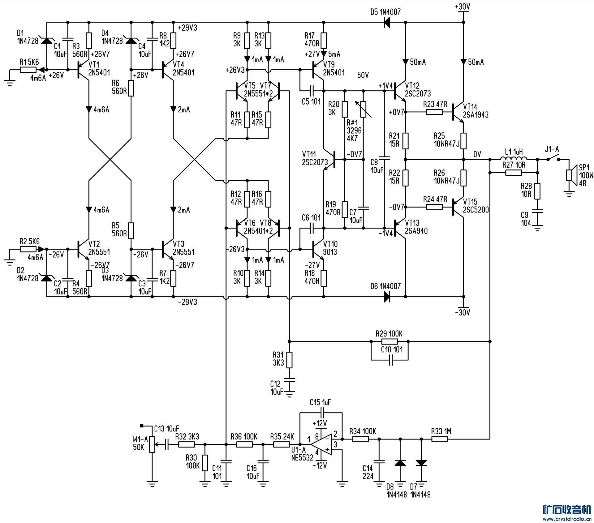

想必大家到此也清楚了OCL功率放大电路的工作原理,那我们一起来设计一个OCL功率放大电路吧,设计要求如下:输出功率100W(Rl=4Ω),闭环增益30倍左右,低频转折频率5Hz以下,电路要求很高的稳定性。根据设计要求,第一步我们先来设计互补输出级,电路如下【图三】:

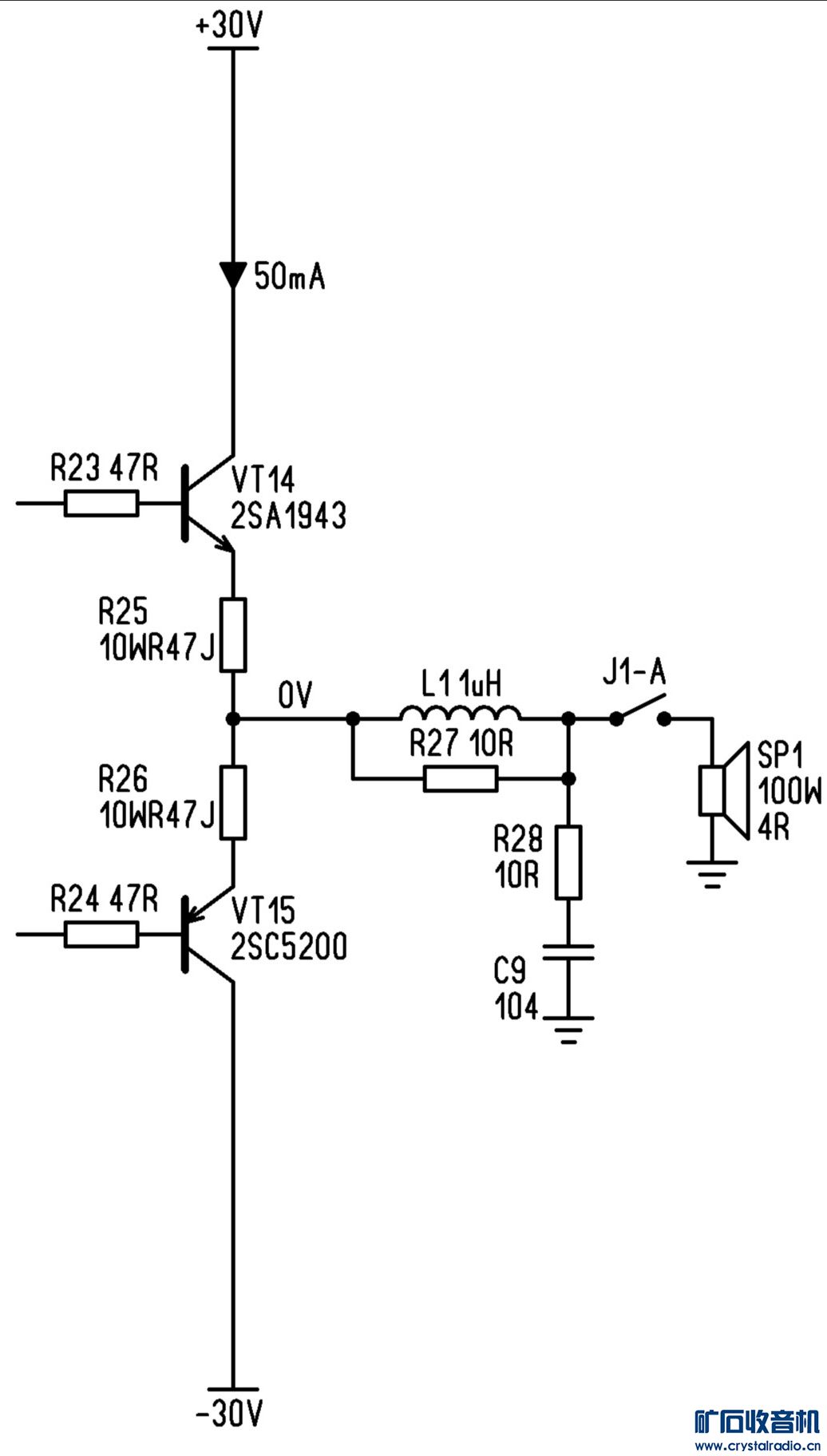

本级电路决定输出功率,我们先根据输出功率选择合适的电源电压。Pom=VCC^2/2Rl=100W,
VCC=28.28427V,我们考虑到管压降,取±30V给本电路供电。为了尽量减小交越失真并提高效率,本级电路的静态电流设为50mA,此时静态管耗P=UI=30V*50mA=1.5W。R25,R26分别为VT14,VT15的负反馈电阻,值越大失真越小,但损耗将会增大,一般应小于负载阻抗的1/10,这里选用了较大的0.47Ω,由于此电阻承受大电流,因此有必要计算其可能出现的最大功率。我们假设三极管击穿时电源电压全部加在此电阻上,则P=U^2/R=1914.89362W。可实际上我们的电源容量最大只有4.5A,甚至超过4A保险丝就会熔断,因此P=(I^2)*R=9.5175W。我们选用安全稳定,不易燃烧的10W水泥电阻,型号10WR47J。R23,R24为VT14,VT15的基极电阻,它主要是为了在并管扩大输出电流时平衡各个三极管基极电流,因此值不宜过小,否则不起作用,也不宜过大,以免难以驱动VT14,VT15,通常取R25,R26的十倍即可,47Ω。VT14,VT15选用IC>4.5A,UCE>30V,P>50W的三极管即可,尽可能多留一些余量以免出现意外,我们选用2SA1943和2SC5200。由于负载(扬声器)的特殊性,它除了具备阻性(扬声器音圈电阻)还具备容性(线材分布电容,分频器)和感性(扬声器音圈电感,分频器),因此有必要用对应电路消除负载(扬声器)的容性和感性。对于容性我们用L1,R27消除,我们取经验值,L1=1uH,R27=10Ω,值得注意的是L1的线径必须要能承受足够大的电流,4.5A,我们选用1mm线径粗漆包线进行绕制;对于感性我们用C9,R28消除,我们取经验值,C9=0.1uF,R28=10Ω,J1-A为扬声器保护电路中继电器的常开触点,值得注意的是其触点容量必须要能承受足够大的电流,4.5A,我们选用触点容量高达10A的继电器。
第二步我们设计互补推动级,其实这一级的工作原理和互补输出级是一样的,只不过它不需要输出太大电流,只要可以推动VT14和VT15即可。电路如下【图四】:
本级的静态电流取10mA以上就足够了,但为了更好地推动VT14,VT15,我们取较大的50mA。对于VT12,VT13的发射极电阻R21,R22,我们只要能保证电阻上的压降足够可以让VT14,VT15进入线性区即可,所以最少取0.7V。关于R21,R22阻值的选取,计算方法如下:R=0.7V/50mA=14Ω,我们取15Ω即可。VT12,VT13只要Uce>60V即可,随便一个中功率三极管即可满足要求,考虑到它们要和VT14,VT15安装在同一块散热器上进行热耦合,因此我们选用便于安装的2SC2073,2SA940。

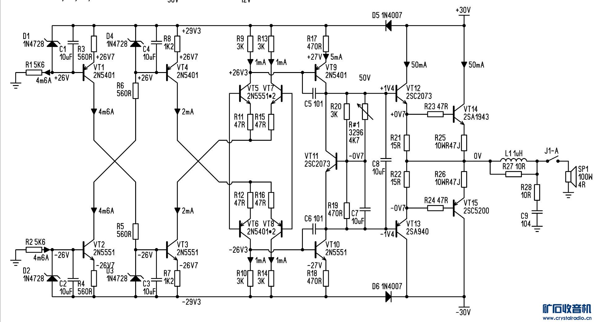

第三步我们设计互补电压放大级,以及互补推动级的直流偏置电路。电路如下【图5】:
本级静态电流取5mA就可以了,为了降低增益并减小失真,VT9和VT10的发射极反馈电阻R17,R18选用470Ω,其直流压降约为2.3V。VT9,VT10不需太大功率,但要注意Uce>60V,因此选用2N5401和2N5551就足够了,为避免自激,还应在VT9,VT10基极和集电极之间并联100PF小电容C5,C6。VT11负责向互补推动级提供直流偏置,原本它不需要太大功率,但要注意Uce>60V,且为了和VT12~VT15进行热耦合,选用2SC2073。从图可知,VT11的Uce只要略大于2.8V就可以了,其集电极电流为5mA,基极电流为5mA/βVT11=5/40=0.125mA,为VT11提供偏置电压的电阻电流以基极电流的10倍为佳,故IR19=1.25mA,取VT11的Ube=0.7V,则R19=0.7V/1.25mA=560Ω,我们取接近且略小的470Ω,根据Ubc=Uce-Ube=2.8-0.7=2.1V,我们计算到R20与R#1的并联值R=2.1/(0.7/0.47)=1.41K,取R20=3K,R#1=4.7K即可,C7,C8为直流偏置电路的滤波电容,取10uF即可。D5,D6是电源隔离二极管,一旦输出电流增大导致电源电压下降,将暂时切断前面电路的供电,前面电路的供电由滤波电容提供,此时电源只为互补推动和互补输出级供电。
第四步我们设计输入级,差分放大电路,电路如下【图六】:
本级电路中,每个差分管的静态电流为1mA即可,以VT5,VT7构成的差分放大电路举例,R9两端压降为R17两端压降与VT9的Ube电压之和,即2.3+0.7=3V,故R9=3V/1mA=3K。R11为VT5发射极电阻,作用是降低增益,一般取几十欧姆就够了,这里选用的是47Ω。
VT3构成差分放大电路的恒流源,电流为2mA,其电流计算公式为:I=(Ub-Ube)/R7。D3选用3.3V稳压二极管1N4728,则R7=1.2K。VT1构成D3的恒流源,为了保证D3的稳压效果,电流应尽量大一些,为4.6mA,电流计算方法与上面所述一致。其他电路计算方法与之相同,这里不再赘述。
稳压二极管两端并联的电容取10uF即可,这些三极管同样也不需要太大功率,但要注意Uce>60V,选用2N5401,2N5551即可。
第五步我们设计反馈电路以及运放中点伺服电路。电路如下【图七】:
本级电路决定闭环增益和低频转折频率,先来看低频转折频率,它由音频信号输入耦合电容C13,电阻R32和反馈电路中的电容C12,电阻R31共同决定。我们令f=5Hz,R31=R32,C12=C13=10uF,并按照公式R=1/(2ΠfC)计算出R31,R32的阻值为3183.09886Ω,我们取接近且阻值稍大的3.3K即可。闭环增益由R29和R31共同决定,计算公式为(R29+R31)/R31,R31阻值已经确定,我们计算出R29=95.7K,取最接近的100K即可。C10为反馈电路中防止高频自激的反馈电容,C11为音频旁路电路,作用是旁路掉输入信号中不必要的高频成分。对于运放中点伺服电路的设计,必须注意RC时间常数,如果时间常数太大,中点电压偏移时恐怕来不及修正,时间常数太小,对于低频信号往往会产生衰减,一般时间常数略小于低频转折频率的周期即可。值得注意的是,如果对低频响应有更严苛的要求,可以去掉C12,但此时有必要增加运放中点伺服电路进行中点电压的控制,如果保留C12,运放中点伺服电路则可以省略。
最后,我们选择合适的滤波电容,将电路完善一下,这样电路就设计好了【图八】。
在本电路中,除互补输出级发射极电路要求10W功率以外,其他电阻选用1/4W即可。
补充内容 (2020-7-19 09:21):
更正:图二R9参数标注有误,应为22Ω,望大家看帖时注意,正确的图在6楼。

发表于 2020-7-18 12:41:13 | 显示全部楼层
好复杂,功放管射极的电阻R47是0.47欧的意思吧?有的电阻直标,如47R就是47欧,R47这种标法是不是规范的?这里很容易搞混。
 楼主| 发表于 2020-7-18 13:22:15 | 显示全部楼层
siyin 发表于 2020-7-18 12:41
好复杂,功放管射极的电阻R47是0.47欧的意思吧?有的电阻直标,如47R就是47欧,R47这种标法是不是规范的? ...
是的,R代表小数点,是标准标注法的一种
发表于 2020-7-18 17:05:57 | 显示全部楼层
C5和C6加了干嘛,你当年不是说不加的吗。
 楼主| 发表于 2020-7-18 20:20:29 | 显示全部楼层
不加是为了高保真考虑,加上是出于教学目的,让大家知道怎么回事,实际上如果无自激且追求高保真,应当去除

发表于 2020-7-19 09:48:02 | 显示全部楼层
就一般情况,8欧姆负载要得到100瓦功率
功放供电直流电压一般不低于正负45V
反馈落地电容C12,常见的实物都不会低于100u。
功率管发射极电阻0.47欧姆,就我所见机器,绝大部分都是5瓦的
还没见到用10瓦的。
 楼主| 发表于 2020-7-19 10:20:09 | 显示全部楼层
功放供电直流电压一般不低于正负45V
说来也惭愧,害怕把帖子发乱了,也不敢瞎弄,所以入坛五年仍未掌握发帖的图片顺序,文字和图片结合也不会弄。
输出功率由两个因素决定,一是电压,二是电流,而相同的电压,负载阻抗越小,电流越大,4Ω负载流过的电流较大,因此相同的功率它的电源电压就可以低一些了。可以把8Ω,Pom=100W代入算一下,此时VCC^2=100*16,VCC=40V,我们算上管压降,一般取45V。
反馈落地电容其实取值也不是非常严格,只要和落地电阻的时间常数满足最低频率即可,但一般反馈电阻很少用到100K那么大(因为可能导致的问题太多了)所以相同的闭环增益,落地电阻就要小一些,对应的落地电容就要大一些了,多为100uF以上,当然了10uF也可以。
功率管发射极电阻的功率由于我考虑到它可能承受的最大功率,所以功率也大一些,实际上正常工作,5W功率也足够了。
感谢您的交流
