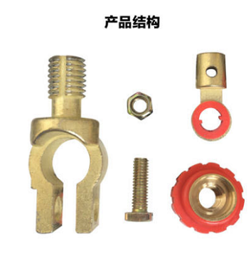

别克凯越07款,13年了。发动经常有问题,表现如下:
1、经常无法发动,特别是停了1-2周之后,需要搭电或用应急电源,
2、发动费力,感觉转速慢
3、点烟器接口电压低,一般只有10.5V左右。
4、即使用充电器把电瓶充满,也坚持不了多少天。
  最近比较忙,一般没时间去修理厂彻底排除问题。受http://www.crystalradio.cn/forum.php?mod=viewthread&tid=1843564&extra=page%3D1&page=1启发,决定装一个电瓶开关。
    安装之前担心会不会对行车电脑有影响。特意问了修车人,回答是这样的老车子,啥问题都没有。

 楼主| 发表于 2020-6-16 16:51:02 | 显示全部楼层
先看看静态电流,绝对感人:
百度上查询说一般静态电流是几十毫安。我的嘛。620mA
 楼主| 发表于 2020-6-16 16:59:20 | 显示全部楼层
在某宝上搜寻一番,决定用这种可以变换任意角度的。  具体装哪种,要看车内情况。
断电开关
断电开关
尺寸
尺寸
拆分
拆分
第一步
第一步
 楼主| 发表于 2020-6-16 17:09:55 | 显示全部楼层
补充说明:
    1、桩头一般是16-17MM,但我的电瓶就不是这样的规格,正极是是锥台形的,最上面大概是16MM,下面是19MM,导致无法安装到位,无论怎么把铜开关撬开,都不行。最后只有装在负极。负极倒是16MM标准的。
    2、车辆发动时电流极大,瞬间可以达到几百安,所以开关导通时,一般要拧紧点。
    3、准备长时间不用时,把开关拧松来。
    4、最近这几年的新车,有不少是不能断电的,一定要先搞清楚。

发表于 2020-6-16 18:40:48 | 显示全部楼层
静态电流0.62A也太大了,先查一下是什么设备漏电比较好,检查一下那些需要常电的设备,比如后加的防盗器、车机等等,把静态电流恢复到正常水平才行,要不然也是个隐患。
 楼主| 发表于 2020-6-16 19:59:05 | 显示全部楼层
飞长爱你 发表于 2020-6-16 18:40
静态电流0.62A也太大了,先查一下是什么设备漏电比较好,检查一下那些需要常电的设备,比如后加的防盗器、 ...
所言极是,但近段时间真的没空,只能用此办法。
发表于 2020-6-17 11:00:46 | 显示全部楼层
建议你蓄电池冲满电挂电流表,拍摄保险盒图片备案,一个一个拔保险片,拔一个观察一下电流表判断一下漏电重点这个应该不难,最好有跟车工具书在手参考,总比你每停车掀大盖体面一些
