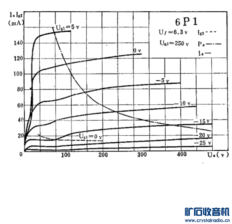

主要是手上变压器是300V输出的,整流滤波带负载后差不多400v,看了6P1的曲线图,是不是可以加大栅极负压(阴极电阻取500Ω左右),降低屏极电流,只要功耗不超11W,屏级电压高点没事?

不要想当然认为6P14,6P15稍微超过手册规定极限电压就容易报废,我做的帘入单端屏对地电压超过590V,使用6P14,6P15,6S6都能正常工作,高于手册规定最高屏压一倍以上,其中测试使用6P15在595Ⅴ屏压下,自2014年至今已累计工作超25800小时。使用6P1屏压为480V,也唱得好好的,实践证明,手册规定的极限参数只要不同时超二项以上,就可放心使用。6p1试过屏压750V,想打火都很难。400Ⅴ屏压使用6p1,只要控制帘栅压,不超最大屏耗,正常使用完全没问题,只是负载阻抗要增加一些与屏压匹配,以兼顾失真与效率。

在允许屏耗额定值内,随工作电流减少,屏极能承受的电压值应该越高。只要量下用于行扫描的6P13P在逆程期间承受的反向电压多少就大致能理解了。

电阻负载是可以的,比400v再高点也没问题
但电感负载屏极承受的是2倍的+B,曲线上至少应该看到700v才能考虑400v供电

不行的话,上面那个图怎么来的呀?
帘栅极电流小,可以电阻分压得到250V。

保证烧胆! 你这搞暂不说功率小,还要说在管子截止时输出牛多送的400伏,加起来800伏必跳火。
还是看参数书,怎搞都是250v.

屏压(含帘栅压)、牛阻抗、最佳工作点(栅负压)是三足鼎立对应关系,基本上定住一个参数,另外两个就可以确定了,这是设计甲类单端功率级的基本规则,不能任意大幅度改变。

叠加的2倍高压应该是瞬间的吧,感觉问题不大。

屏压高了控制屏流别超屏耗,管子的寿命倒是问题不大,只是管子里会不会跳火还两说,而且这个工作点的牛阻也大多了,还是用5K的牛,输出功率也下降。
其实交流300V的高压要给6P1供电也不难,用电子管整流,出来后直接到扼流圈,之后再接滤波电容,适当加大一些滤波电阻的阻值,调整到250V没问题,且滤波效果也好得多,只是整机功耗大一些罢了。
发表于 2020-6-8 13:14:51 | 显示全部楼层
如果管子内部不跳火的话,控制住屏耗应该没问题。记得6P3和FU-7材料结构都差不多,只是引出脚位置差别一个只能360V以下工作,一个可以用在700V。

感觉和管子真空度有关,抽真空不彻底的,耐压低很多。
