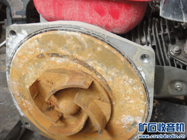

这个水泵的叶轮怎样拆下来?
发表于 2020-6-2 19:58:30 | 显示全部楼层 |阅读模式
一台汽油抽水机想把泵体拆下来,汽油发动机另作别用,但拆开泵体后发现叶轮拆不下来,有哪位老师拆过给指点一下,先谢了。 DSC06596.JPG DSC06597.JPG DSC06598.JPG DSC06599.JPG
发表于 2020-6-2 20:48:52 | 显示全部楼层
敲几下,逆时针拧。
发表于 2020-6-2 20:15:18 | 显示全部楼层
叶轮就是个大螺母
 楼主| 发表于 2020-6-2 20:34:01 | 显示全部楼层
你是说叶轮是在轴上拧着的?
 楼主| 发表于 2020-6-2 20:37:10 | 显示全部楼层
你是说叶轮是在轴上拧着的?
发表于 2020-6-2 20:45:15 | 显示全部楼层
楼上是对的
发表于 2020-6-2 21:09:02 | 显示全部楼层
fch768 发表于 2020-6-2 20:48
敲几下,逆时针拧。
你说的方向反了,这是离心式,逆时针是越来越紧。正确的做法是,先逆时针拧一下,感觉有点作用力了,再顺时针用力。事先最好想办法弄点机油或者煤油到轴上去,过2个小时再动手。
发表于 2020-6-2 21:17:16 | 显示全部楼层
岑蓉络阳 发表于 2020-6-2 21:09
你说的方向反了,这是离心式,逆时针是越来越紧。正确的做法是,先逆时针拧一下,感觉有点作用力了,再顺 ...
看叶片应该是反转啊。
 楼主| 发表于 2020-6-3 10:10:03 | 显示全部楼层
叶轮已拧下来了,就是用锤子逆时针敲两下就能拧下了,谢谢各位关注与指导。
