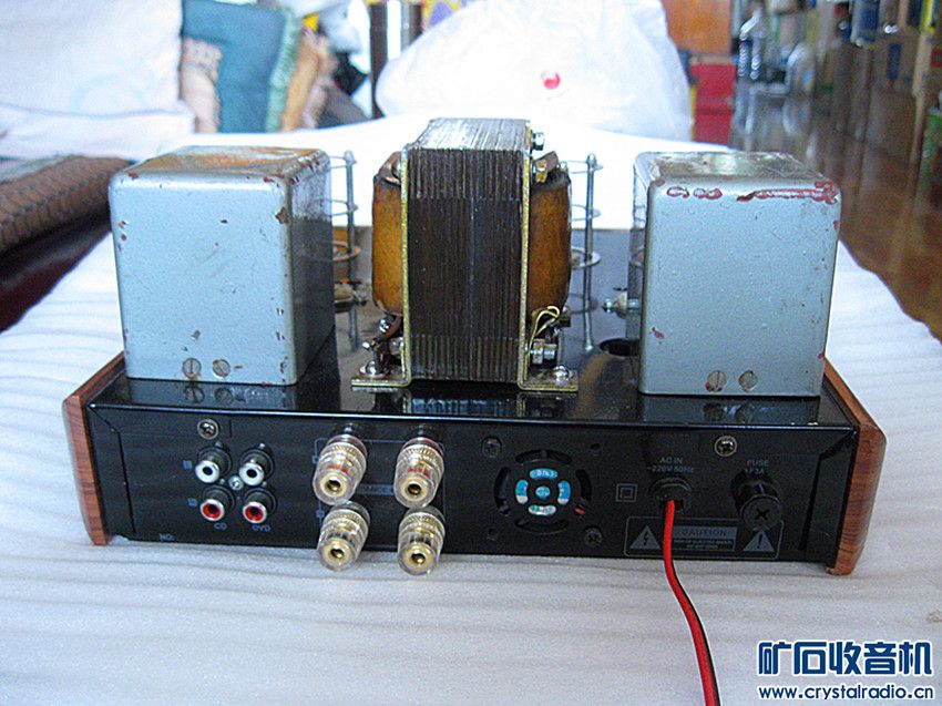

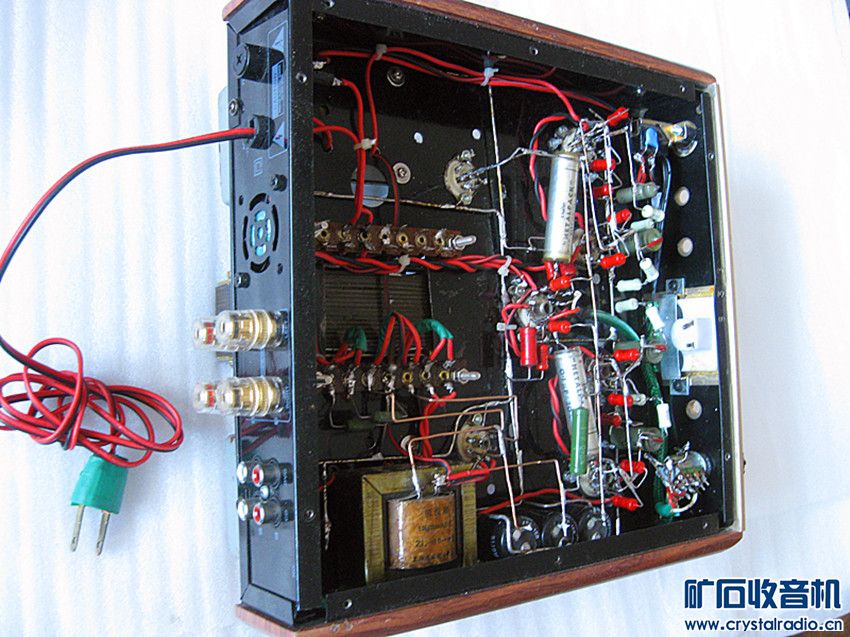

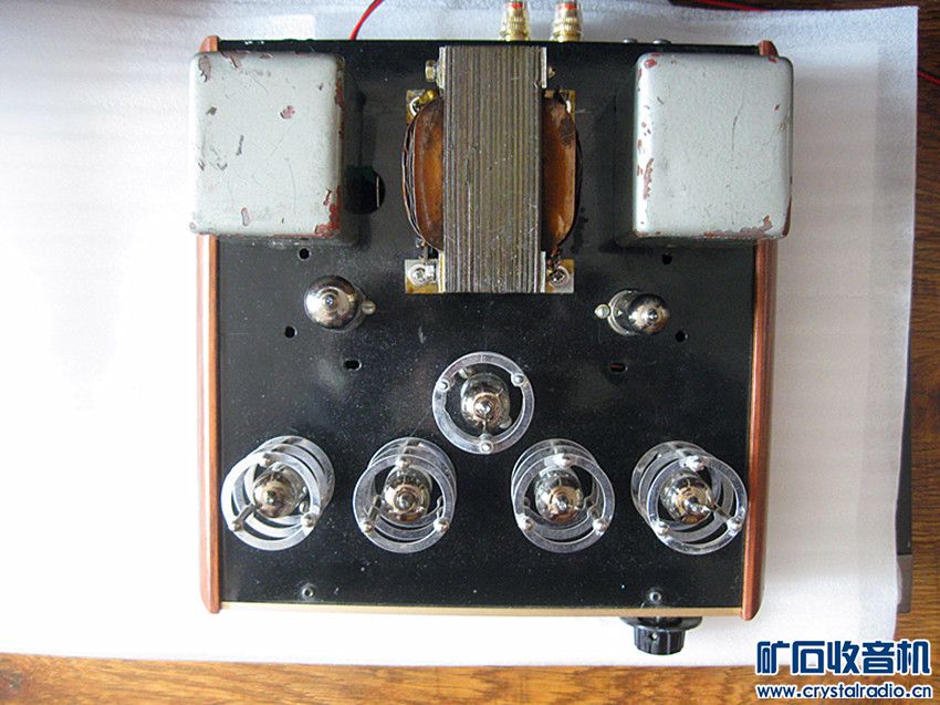

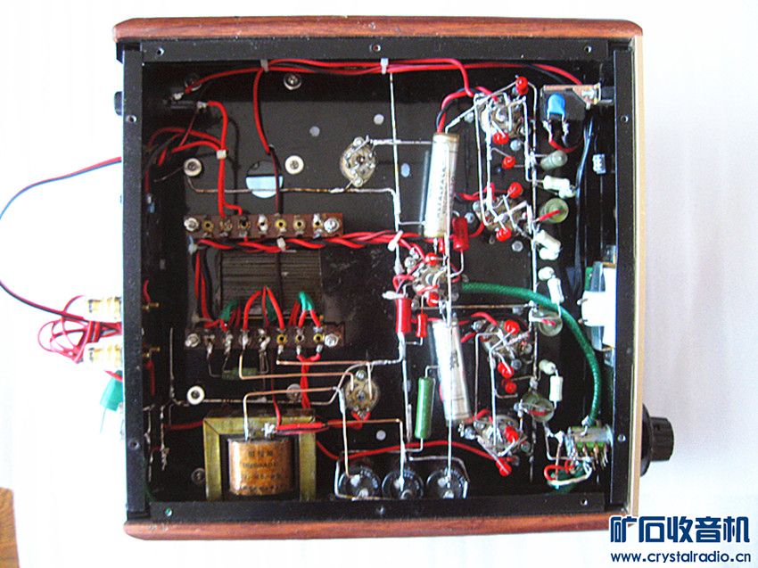

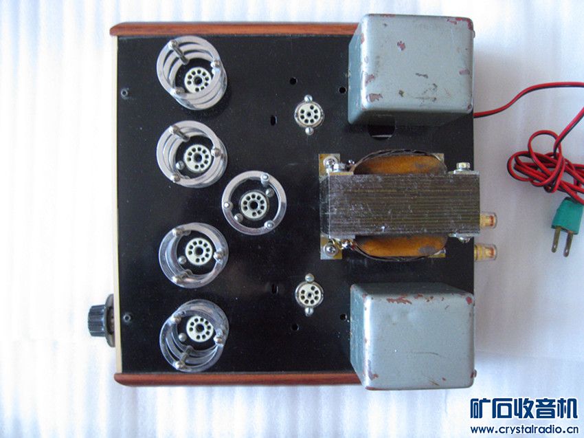

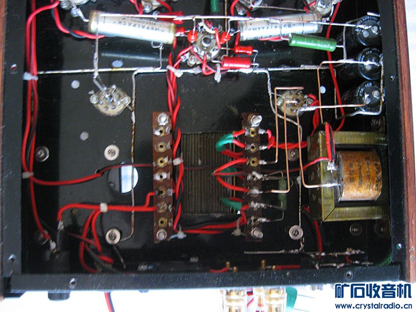

忙乎几天组装完了一台小管并联输出胆机,征收搬家很多元器件都找不到了。翻箱倒柜拼凑齐了零件。把几年前买的假胆机拆了 。改成了12AX7推每声道2只12AU7并管小功放机。今天午间全部组装完成,还没有检查线路和调试。
电源变压器和扼流圈采用几年前拆的早期上海601开盘机变压器。输出变压器采用拆机晶体管放大器上的电源变压器。整流采用6Z4。稳压管采用WY-2。滤波电解采用日本产品。本想第一级采用国产方形纸介电容,底台高度不够放弃了。耦合电容采用拆机TCC电容。电位器采用汽车收音机50K四层指数电位器。原机底台前后板元器件保留下来了。电子管暂定采用日本松下12AX7和12AU7。功放管阴极电容采用拆机钽电容。电阻全部采用金属化电阻【本想采用拆机英国设备上的电阻,后来发现并管用同一样的阻值电阻太多,也不好配对就放弃了】。管座没找到新的国产管座【几千个搬家找不到了】,就用拆机英国设备上的旧管座除锈代用了。

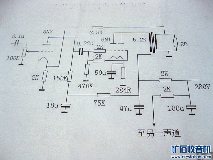

电路图参考矿坛上的现成图纸稍加改动:

看来宝马老师没找到12bh7,不过12au7基本上是小号12bh7,并管完全可以代用

 楼主| 发表于 2020-5-6 11:00:47 | 显示全部楼层

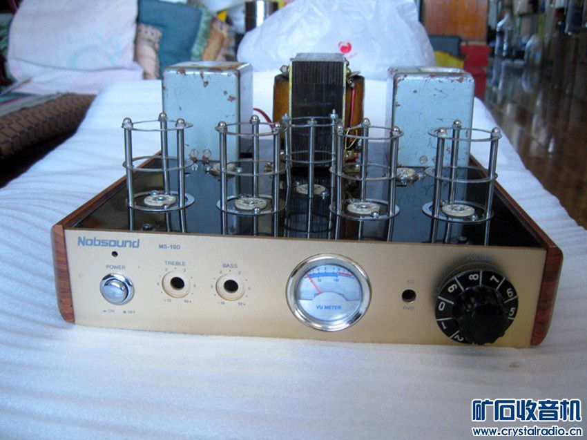

昨天上午接电试机。第一级滤波电解大了。输出电压高扼流圈严重发热。把第一级电解改成天和10UF后电压降下来了。把稳压管换成WY-1。试听声音还不错。功率还是小点。但是推动96年买的书架惠威度希2.1音箱没问题【低音D6喇叭】。20多米的厅也够用。可能是用晶体管测温放大器电源变压器替代输出变压器,电源变压器初级线径不够大。前级管换成60年代的白字大盾12AX7听起来和松下的没有大的区别【两种管子都是十字顶】。换成黄字的大盾ECC83【12AX7】双排字的听起来好一点。
发表于 2020-5-6 11:26:52 | 显示全部楼层
宝马老师的管子保护架不错,在哪里买的?
 楼主| 发表于 2020-5-6 11:29:09 | 显示全部楼层
西北虎 发表于 2020-5-6 11:26
宝马老师的管子保护架不错,在哪里买的?
你好:几年前买的假胆机原机带来的。原机环型电源变压器和线路板我拆下来了。
