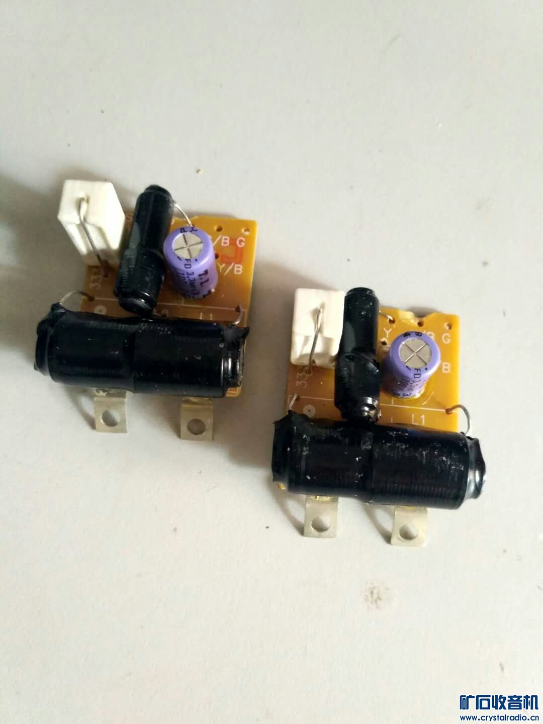

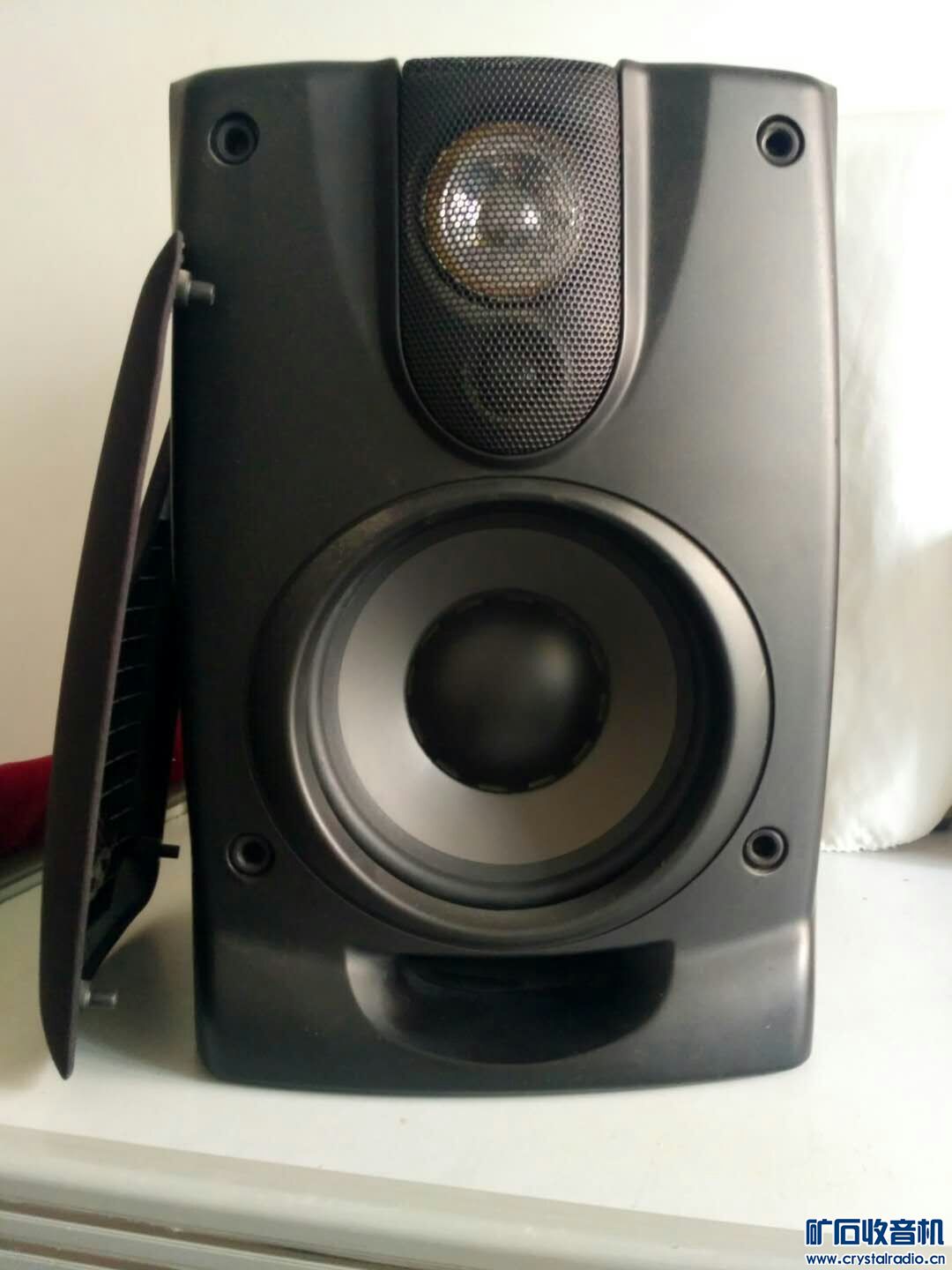

有对分频器,准备利用加到音箱里,请教可以吗?
发表于 2020-5-3 17:24:35 | 显示全部楼层
这个箱,加不加,无所谓!
高音串的电容,换成好的,即可。
另:功放要有劲,音源要棒的!
比加分频器强,搞不好还适得其反。
回复 支持 1 反对 1
发表于 2020-5-3 17:10:32 | 显示全部楼层
分频点/线圈阻抗/电容大小,是按扬声器计算的。
发表于 2020-5-3 17:47:28 | 显示全部楼层
我的感觉,这种小音箱经常也有简单的分频器,如果喇叭和箱体还不错,就值得折腾。与音箱原有分频器对比,选用较好的一种,电容如果是无极性电容,容量还正常,可以先用,有机会再换。电感像是有铁芯的?可以量电感量。音箱像是3喇叭的?要想好方案,二分频分频器的分频频率通常是3千至4千赫,如真是3喇叭,还要调整方案。想玩的话,可以逐步改善。大部分同规格的喇叭,参数还是相近的。

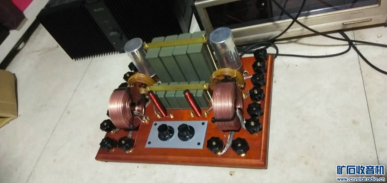

发表于 2020-5-3 18:14:51 | 显示全部楼层
看看我的垃圾

发表于 2020-5-3 18:15:18 | 显示全部楼层
电容有点差,换个发烧电容吧

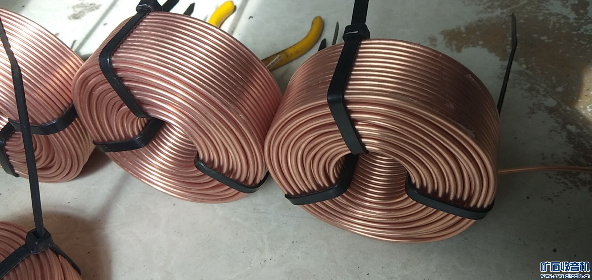

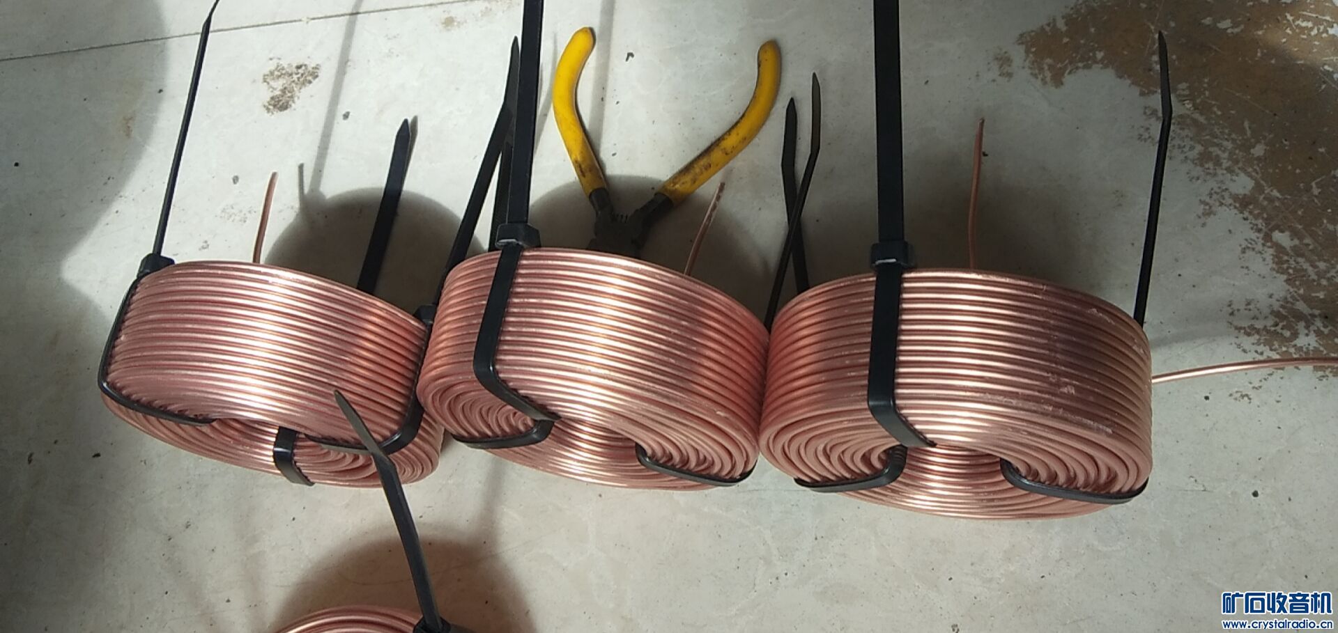

发表于 2020-5-3 18:41:06 | 显示全部楼层
专业玩家啊,请问电感是怎么绕出来的?
发表于 2020-5-3 18:42:12 | 显示全部楼层
楼主的电容是无极的,可以玩玩
发表于 2020-5-3 22:32:07 | 显示全部楼层
电感是好电感,像是纯铜的线圈,连油浸电容也玩上了,就是为何不买蒙多福或金铂、银铂电容,或者铜铂的?这分频器有点玩家的水平,不知道是怎么设计的,(或者参考什么设计的)
发表于 2020-5-3 22:33:20 | 显示全部楼层
jiachangchun 发表于 2020-5-3 18:41
专业玩家啊,请问电感是怎么绕出来的?
网上有定制的,给出电感量即可,

发表于 2020-5-3 23:04:36 | 显示全部楼层
你这个电感是机器绕的?
发表于 2020-5-4 00:48:18 | 显示全部楼层
这烧还能治吗,不轻呀。
发表于 2020-5-4 07:20:30 | 显示全部楼层
所有电感都是自己绕的,但是要有模具才可以,照样可以做到完美不会比机器绕的差
