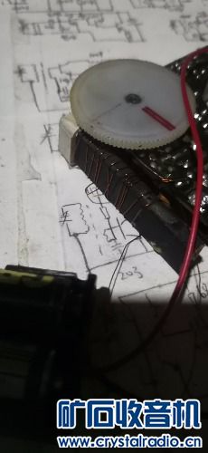

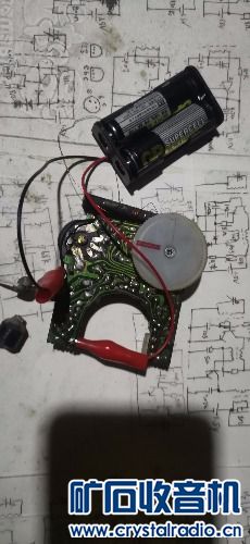

上次坛友发现装配中波收音机套件收听到短波的事,我也发现了,我发现的是当装配中波超外差收音机时和可变电容相配的100匝的磁棒线圈断开就能听到短波段了,后来看电子世界里说,中波收音机改短波,利用二次谐波或三次甚至四次谐波变频,然后中放,于是我刚做了试验。
       用中波收音机磁棒,绕38圈,差8圈处抽头,结果现在20点钟,收的全是外国台,而且特别多,远比多波段收音机收的短波多,估计是没分波段,电台拥挤,大概收了30多个台,有一个沈阳的镜相台和中国之声,另外刚才打点时正好收到中国国际广播电台自报家门。
最高端台和最低端的台,对应多波段收音机,大概是4兆到6兆多,而我把线圈减少到15圈,差5圈抽头时,按最低端收到5兆多,最高端收到接近12兆的位置。
       早知道就不买什么短玻磁棒了,中波磁棒就能当短波磁棒用,而且非常的好,调台直接调可变有点困难,但是一样调准,加个频率微调效果更好,又试验把充电器和插排直接靠近磁棒位置,居然没有一点干扰声,像这样灵敏度不次于德声收音机,又不怕充电器干扰的收音机,我还买什么高档收音机。嘻嘻,原来我还准备绕短波振荡线圈,外接拉杆天线,这下全省了,就磁棒自身的接受能力就可以了。
       作案工具,一级中放,互补推挽全硅管3v超外差收音机,9018当变频和高放。

能用本振的4次谐波接收短波电台,说明你的本振信号太强,正弦波形不好,可能会引起中波沙沙声变大。
中波磁棒可以谐振在短波,只是Q值很低,像频抑制很差,使收台个数会显得增多了,其实增多的是一个电台在两个频点处收到了。

嗯嗯,说的对,我没有仪器,只能靠另外的短波收音机,把最高端收的台和最低端收到的台在专门的短波收音机上找到,我当时也估计会有很多镜相台,不过223p可变电容的覆盖太小,另外每天17到20点是电台最活跃的时候,收台多是肯定的,明天白天我再试,估计就只能收几个台了,另外这个收音机本来收听短波时噪音是很大的,就是听短波时反倒很安静,没有噪音了。

有些超外差收音机在变频前无调谐,直接高放后,所有的信号都进行变频,再进入中周时,只有中频信号被选出。所以我觉得虽然多次谐波和所选电台变频成n个频率,但是别忘了,就算一级中放的超外差还有两只中周选频,所以镜相台顶有一两个而已,另外本地没强台,中国之声的中波非常弱,一般收音机要开大音量才有微弱的台,而再生机根本收不到,我这次白天试验,效果不如昨天黄昏时,但是清晰的外国台还是收到十多个,只有中国之声,国际广播电台,和蒙古汉语台,经济之声四个中国台,其中中国之声好几个频率都有,现在这台收音机最高覆盖到12兆,最低到6兆。           还有就是我用来对照的短波收音机,只要和我试验的收音机对到相同频率,就会互相干扰,发出很响的一声。            再有就是,本振信号没有来的信号频率高,会不会出现超内差的现象呢?            那么是不是可以这样,收音机是磁棒线圈中心抽头那种,不用副线圈的,我采用波段开关用一刀双掷的,短波中波既然用一根磁棒我采用可以,那么索性线圈也用一个,采用110圈的那种,其中抽头5圈做次级,105圈做中波线圈,再抽头15圈做短波的,是不是太省事了。           又试验中安磁棒绕短波线圈到7642直放机上,结果不用外接天线无台,用上外接天线就一个外国台,插入短波磁棒后,不用外接天线对到好几个外国台,看来直放机在短波段不行。

没有天线调谐时电台最少翻倍,比如5000khz的电台本振在4545khz和5465khz都能收到,你这收音机收的电台就翻了一倍了。要想避免的话在天线侧设带通滤波,把短波展宽成n个波段,这样就能排除出去了,但是一个波段也就几百khz的覆盖

您说的对,是有镜相台,这两天我只要想起来就和别的短波收音机进行对比,先说一下,这台用中波磁棒绕短波线圈,使用中波本振线圈的收音机覆盖大概是6到12兆晚上六点以后台多的吓人,本来我以为都是镜相台,结果对比凯歌4b15和德声的pl450发现,就是台多,只是德声的机器因为分了多段容易调,所以感觉好像少了,其实一点都不少,而咏梅203台收的台就少,至少还不如这个用中波磁棒的短波机的一半台多呢?但是到了夜里1点,一下子都安静了,所有的收音机都收不到几个台了。今天早上7点半我试了,发现短波台不太多,有十几个,而且还有几个串入的中波台,我听应该是沈阳的台,音量非常的小,不如短波台声音大。
          以前以为白天短波台多晚上短波台少,看来不对,以德声的集成电路收音机为例,底噪声太大了,还怕干扰,所以影响了它的发挥,起码不敢开大音量,这样很多台都听不到,只有白天在13兆到16兆台非常多,而这个频率抗干扰比低频的好,而现在我用的凯歌和自己改的短波收音机可以把音量开到最大,一点底噪也没有,也不怕干扰,只有广播的声音,所以就把它的潜力发挥到最大了,当然收的台就多了,另外2到12兆的台最多也是集中在头半夜。
       老师,我改的收音机没有外接天线包括拖线都没有,就只靠扁的中波磁棒,收短波时也有方向性,当然如果换上短波磁棒和短波振荡线圈更好,只是我觉得现在这种水平以经远远超过包括德声9702这类的收音机,比凯迪的更强,起码灵敏度差不多,而且一点噪音都没有
