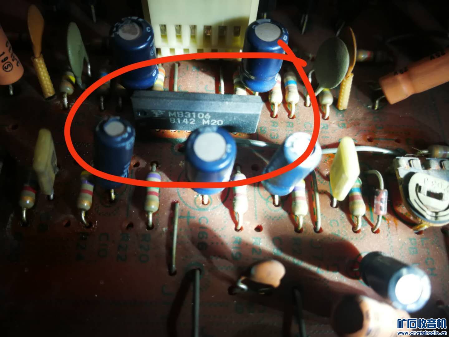

鼓捣一台天乐卡座,目前状态播放没有声音输出,耳机端也无声音,电平表无反应。录音输入音源时,
按播放或录音键后,有声音输出,耳机端也有声音,电平表有显示,也能录上音。
磁头信号到板子上的接线桩附近,红圈内的这个型号的管子没有查到具体功能,请坛内老师指点。

发表于 2020-4-20 10:43:32 | 显示全部楼层
红圈内的这个型号的管子没有查到具体功能--如果其外围元件呈对称状态分布的话,是不是前置放大作用,播放状态,可以从其周围的4只耦合电容输入音频信号信号看看故障在什么部位。

 楼主| 发表于 2020-4-20 11:00:30 | 显示全部楼层
sparkzjh 发表于 2020-4-20 10:43
红圈内的这个型号的管子没有查到具体功能--如果其外围元件呈对称状态分布的话,是不是前置放大作用,播放状 ...
是呈对称状态分布,这四个电容在板上简单测试了一下,容值差不多。

发表于 2020-4-20 11:06:12 | 显示全部楼层
红圈内的这个MB3106资料。

 楼主| 发表于 2020-4-20 11:17:52 | 显示全部楼层
csw1 发表于 2020-4-20 11:06
红圈内的这个MB3106资料。
英文字面意识,双低噪音前置放大。我总是感觉这机器播放不出声,是哪个门没打开。高度怀疑红圈里这个东西坏了。

 楼主| 发表于 2020-4-20 13:55:17 | 显示全部楼层
csw1 发表于 2020-4-20 12:24
MB3106应应用资料。
图三右下角“1 st”标注的是输出静音开关,应该就是这个门没打开。
