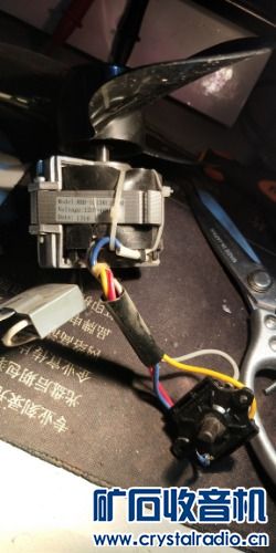

jiandandiy 发表于 2020-4-16 22:11 简单串个电容将就用

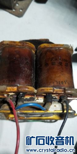

lhjacc 发表于 2020-4-16 22:20 进口的旧录音机,旧音响上的变压器,都有110V抽头,两端接220V。抽头对任意一端都是110V~~
t3486784401 发表于 2020-4-16 22:36 自耦合变压器就行,再简单就是吊扇调速器了
hilljanet 发表于 2020-4-16 22:40 其实我比较倾向于使用那种可控硅的调压器。波形什么的应该对这种风扇电机没有什么影响。
hilljanet 发表于 2020-4-16 22:24 我也是这样想的。不就是一个风扇么,又不是什么精密设备。我就想知道串电容运行,电机会不会发热噪音大?

hilljanet 发表于 2020-4-16 22:30 倒是有一个这样的变压器。只是用起来不太方便。笨重了些了。体积有点儿大。
