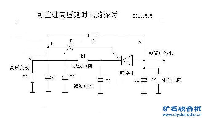

活跃气氛再发一贴,关于胆机高压延时电路

1a5gt兄就是心细,考虑的比较全面。起初我考虑有C2和电路的一些漏电流应该可以,实际上如图的接法,C2也是延时电路的一部分,按兄的说法,在负载上并一只电阻更合适一些。
另外,我觉得如果没有C2,负载又穷大,那么 ...
只不过是“瞎猫撞着死老鼠”--蒙的!让进修兄见笑了
电子管功放的延时启动,感觉只是其中的一个方面,还有就是提前关高压也很重要,特别是在大功率输出的胆机中,尤为重要,过去的广播扩音机都有这样的功能。

原帖由 1a5gt 于 2011-5-9 07:57 发表
能否启动的关键还在于C点的RL,
由于RL决定于电子管的内阻,在C点无高压时,电子管的内阻趋近于“无穷大”,那么就等于C的负极开路,就等于可控硅没有触发,可控硅无法导通,……
如果改动一下,C的负极串一只 ...
与版主探讨:
1、灯丝加热后电子管内阻还趋近于“无穷大”吗?如果不是,那不是正好利用来控制延时时间吗?
2、由于可控硅前面已经有滤波电容,可控硅导通后就不能自行关断!(可控硅关断的条件是流过的电流小于维持电流)又何来的干扰之说呢?
发表于 2011-5-9 17:07:04 |
回复 18# qzlbwang 的帖子
灯丝加热后,在阴极的周围现成电子云,阴极失去电子带正电,电子云带正电;在没有外电场的作用下,这个电场将固定不变;
屏极距离阴极太远,可以看成电子管是开路的,也就是不导电,但是,也有可能一些能量极高的电子穿过栅极到达屏极,所以从严格上的意义来说是无穷大,故用了双引号。
另外从严格电路分析来“等效”,我们可以认为:电子管在无屏压时是不存在内阻的;电容在直流电路中是没有电流通过的。
发表于 2011-5-9 18:11:38 |
回复 19# 1a5gt 的帖子
C点为什么没电压呢?
反向证明下看看:A点是高压,无充电电流的情况下电阻上没有压降,那么B点的电压等于A点的电压,而电容电压两端不能突变,在没充电的的状态下其上面也没有电压,那么C点的电压就等于B点,也就是等于A点电压。所以在没有充电电流的情况下,C点是有高压的,那么电子管屏---阴极间“没有外电场”的说法是否是站不住脚的呢?
发表于 2011-5-9 18:17:08 |
“电容在直流电路中是没有电流通过的”这个命题成立的前题是电容上充上了一定的电荷,使得其两端的电压等于这个电路中去除这个电容后这两点的开路电压。否则必定有个暂态过渡过程使电容充(放电)电,最终达到稳态。
[ 本帖最后由 qzlbwang 于 2011-5-9 18:18 编辑 ]
发表于 2011-5-9 19:02:56 |
这个延时电路,如果用于实用,恐怕还要加一个限制,那就是,第二次开机,要等那只C放电以后。否则,第二次开机将会不产生延时,或者是延时时间大大缩短!我是从电路图上分析的,不是实验的结论,不可当真!
 楼主| 发表于 2011-5-9 20:12:38 |
回复 22# 求知无足 的帖子
老兄说得没错, 这是此电路的一大缺陷,即使C放完电了,C1还有电压时可控硅照样导通,只有在输入电压过零后电路才能关断,这对交流电来说就很简单了,而对于直流电来说,就只能给C1加一个泄放电阻了。不过话又说回来,对于其他的延时电路,在滤波电容电压没放完之前,也存在短时间的第二次开机高压不断的问题。

关于胆机延时电路
经过以上各位高人的指点,找出了一些问题,在此表示十分的感谢并对电路进行了一些修改,不足之处还请各位多指教,请看电路。
在电路中基本解决了三个问题:
1、可控硅过零关断。电路中经整流来的脉动电压由C1滤波,但是C1的值较小,感觉应在10u一下,再加上R2对C1电压的泄放,电压很快趋于0伏。
2、延时长度。电路将延时电容一端直接接地,提高了充电电压,增加了延时时间。
3、增加一个稳压管。它提高了可控硅导通的门限值,除了能增加了延时时间外,主要是当电路关断时使可控硅触发极尽早脱离触发电压值,如果有必要可将C两端也并一直较大的电阻,此电阻与R的分压值应大于可控硅的触发电压值,这样弟1点和第3点共同作用,就可彻底解决短时间第二次开机可控硅导通的问题。
发表于 2011-5-10 07:06:13 |
应该可行。D换成限流电阻,保护可控硅的控制极不受C的放电电流的冲击,可能更安全可靠。
