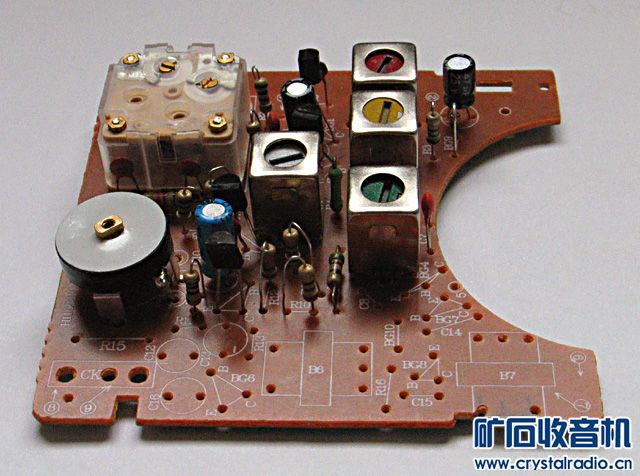

    前几天分别攒了9088和2003芯片的收音机,感受了一下集成电路的味道,的确一装就响,也不用调工作电流,也没有中周,但总感觉没有分立元件的外差机好玩儿,于是又攒了一台X-921。不过,现在的元件实在太小了,本想找回45年前攒机的感觉,结果,只能在吋镜下操作,一不当心掉个电容满地都找不着

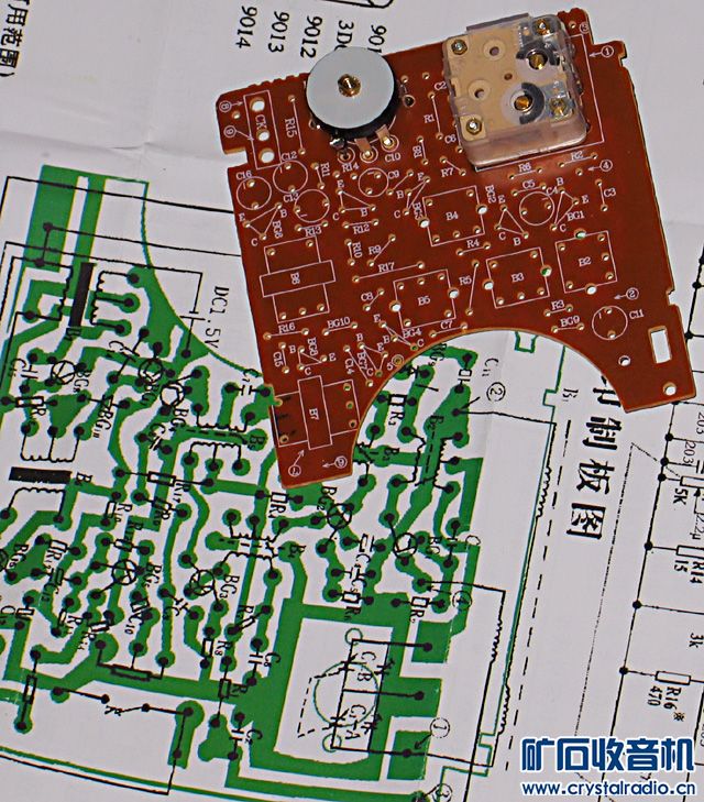

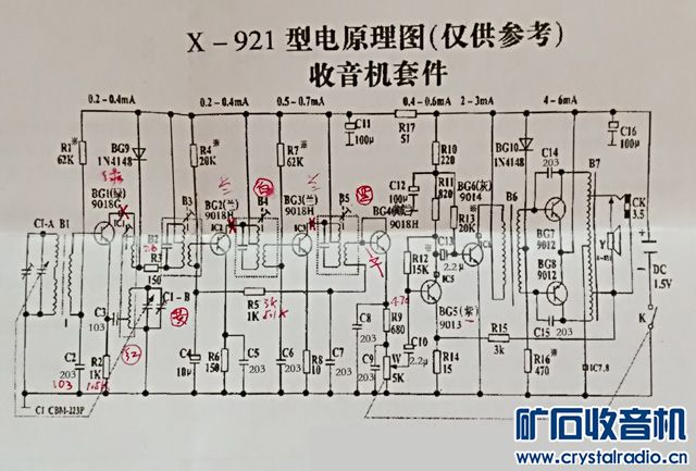

    921电路号称8管机,拿到电路图一看原来是7管机,有一只管子充当二极管使了。说明书上说是一装就响的机器,还给出8只管子的色点,但实物上并没有色点。4只9018高频管的放大倍数分别是120倍和100倍,这比1970年代锗管时期差不多高出一倍了,但现在也只能算低倍管;推挽管采用锗管9012,放大倍数是150。

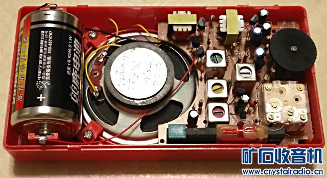

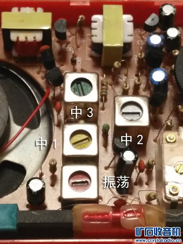

    921采用三只中周,按照以前的经验,调整好的话,灵敏度应该可以达到1.5毫伏/米或更高。由于套件没有给可调电阻,说明不需要调偏流,于是采用从高频部分向低频部分攒装的方法,希望一次成功。由于分立元件数量要比集成电路多,所以底板上显得有些密集,捋一遍零件用了两个半天时间。主板攒装好后接通电源,但没有任何声响,改锥点触电位器中线有嘎嘎声,说明低频部分工作是正常的。于是往前捋着寻找故障,发现末级中放基极与中周之间的敷铜线路处于开路状态,过锡后出现基础电流声,转动双联出现广播,由后往前逐个调整三个中周至音量最大。然后将主板装入机壳并,找来商品机对照频点,仔细调整本机振荡线圈,使得频点一致。
    不过,从收台情况来讲,也只能收到4个电台,外加一个镜频。灵敏度上和自攒CD2003集成电路的收听效果一样。
    这个套件的问题也不少,主要表现各种公差和设计不周。比如,电位器无法插入主板,需要双向修理;再有,由于机壳上下边框设置卡槽,加之左右设置限位卡,主板根本放不进去。修去上框卡槽的上限舌卡后主板可以单向卡入机壳,但装上调台拨轮后又无法入位,所以只能产出下框的所有上限舌卡,拨轮方向斜向方可装入机壳。但由于主板零件密集,占去了与机壳定位螺丝的位置,主板无法完全固定,只能靠左右限位和调台手轮限定主板在机壳内的定位。而且,电池卡子设计有问题,很难保持电池电极的牢固接触,这需要继续改良,否则接触不良是常态。

        这个收音机的磁棒还可以延长一倍。
发表于 2020-4-9 07:41:13 | 显示全部楼层
一节大电池也是个亮点,工作时间要长许多。
