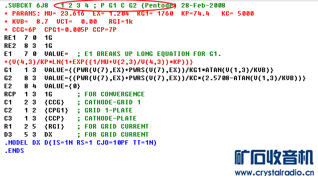

发表于 2020-3-29 17:06:20 | 显示全部楼层
灯丝引脚有定义的也还是有的,看使用场合和测试内容而定。
例如想了解在灯丝点亮到正常工作这段(约几十秒)时间里电子管的状态是咋样的,我以前曾作过测试:[点这里查看]

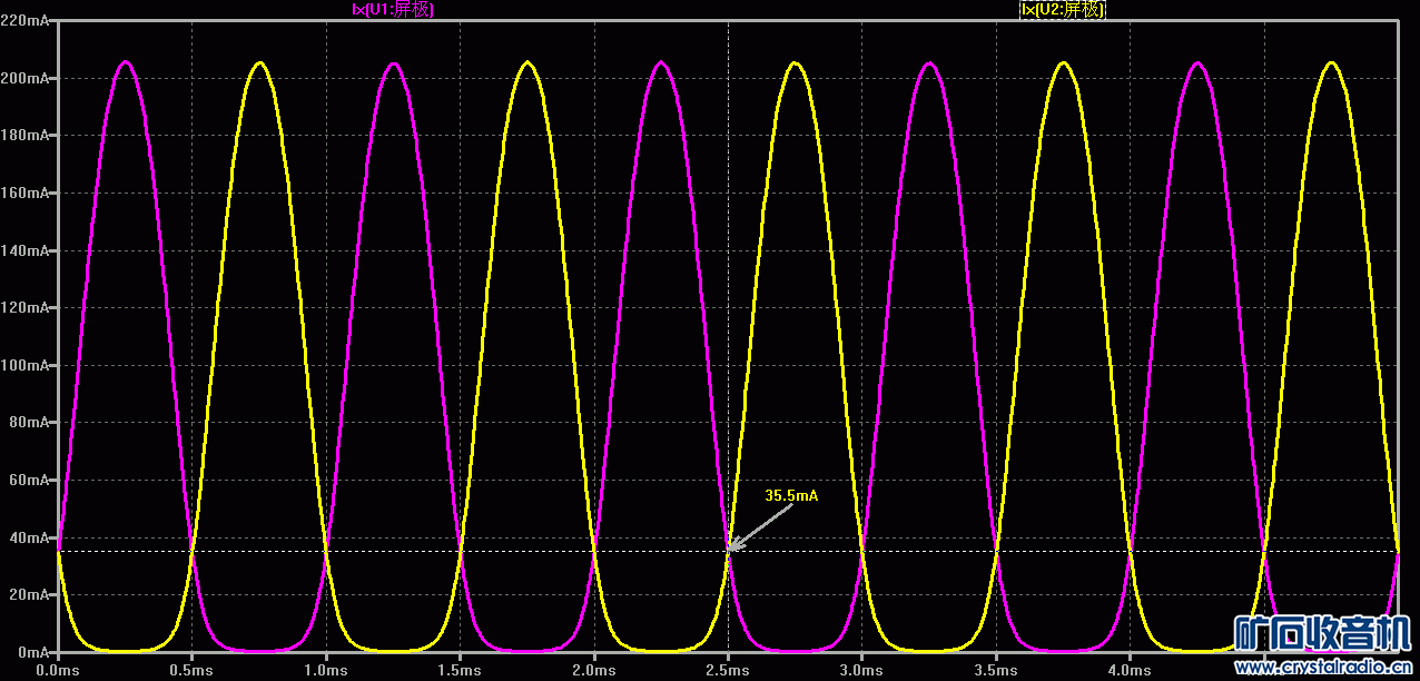

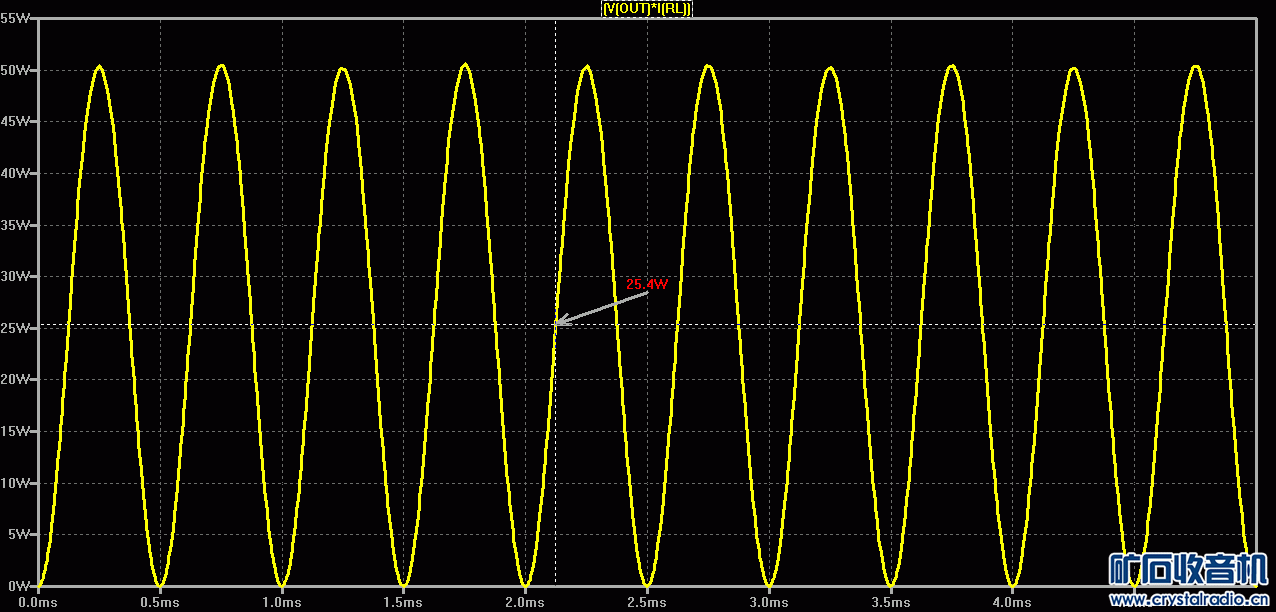

下面是用LTspice测试[6L6GC_推挽功放单元]的一个例子来说明下 (你看是不是很直观/清楚哈.)
1、测试图
2、屏极电流瞬时波形图
3、输出功率瞬时波形图

Total Harmonic Distortion: 0.405596%(0.408535%)
v_u1: PP(v(in+))=49.8617   <——  ***in+端输入信号幅值(Vpp)***
v_u2: PP(v(in-))=49.8648   <——   *** in-端输入信号幅值(Vpp)***
v_u3: PP(v(p1))=518.259   <——   ***胆管U1屏极电压幅值(Vpp)***
v_u4: PP(v(p2))=518.268   <——   ***胆管U2屏极电压幅值(Vpp)***
v_out: PP(v(out))=40.2211   <——  ***输出牛副端电压幅值(Vpp)***
z_pp: AVG((v(p1,p2)/v(out))**2*8)=5339.64   <——   ***输出牛原边P-P阻抗值(ohm)***
power_out: AVG(v(out)*i(rl))=25.4269   <——   ***输出功率平均值(W)***
