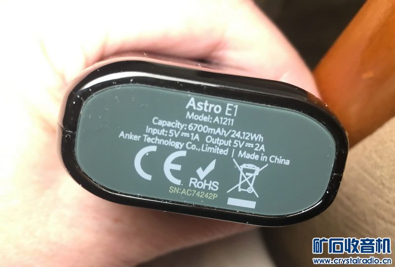

WH是容量单位,W是功率单位,这俩没直接联系,因缺少充放电时间不能换算。
以WH来表示容量,大概就是“容量=充电功率*充电时间”。因充电时的功率不是恒定值,积分后才是容量,所以不能用瞬时充电功率和充电总时长来算容量,误差比较大。
您这充电宝23WH的容量,如果用的是3.8V锂电池,并联大概是6AH,串联则是3AH(2块电池串联,仅为说明,实际很少有这样做的)。
简单的说,23WH的意思是要用23W的充电功率至少充电1小时,6AH的意思是用6A的电流充电至少1小时。
