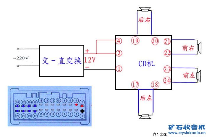

接线资料
悦动原车CD用220V供电接线图
很多朋友改用一体导航机,原车换下后的CD,可参照下图接线用220V交流,做到废物利用。要注意的是,用于交---直变换的电源功率要大于50瓦。每个扬声器功率要大于10瓦。由于24PIN插口的接线针排列较密,直接连线容易短路,请到4S店购插头一只。
注意:图中所对应的接线方式只适用于悦动车型,其它车的CD机插座排列方式不同。

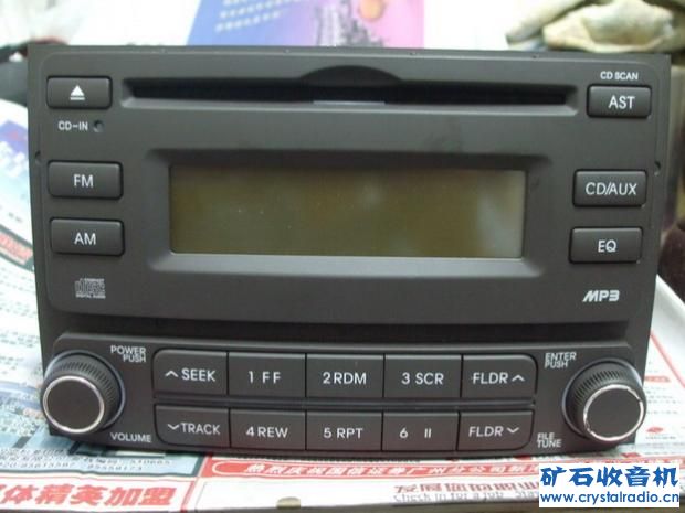

 楼主| 发表于 2011-4-30 19:23:08 |
朋友给了我这样的一个机器。
在网上看到,收音要使用天线放大器。
是这样的吗?这是必须的吗?原车上用没有用?为什么不把天线放大器做到车机里?

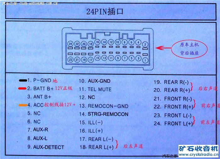

 楼主| 发表于 2011-4-30 20:05:40 |
机器大功率4声道输出(43W)
悦动插头说明
---电源正极接电瓶(直流12V)    红色---ACC电源接钥匙控制(也是电源正极直流12V)     棕色---背景灯正极    棕黑---背景灯负极接地线     黑色---电源负极
白色和白黑---前左喇叭    灰色和灰黑---前右喇叭    绿色和绿黑---后左喇叭    紫色和紫黑---后右喇叭(喇叭线带黑色的是喇叭负极)
蓝色--AUX-L    蓝白--AUX-R  橙色--AUX-GND(屏蔽)
发表于 2012-3-30 08:51:10 |
查了一下功放块的资料,ta8263bhq   http://wenku.baidu.com/view/63132d0a79563c1ec5da71ac.html这种功放的电压范围比较宽,是9-18V。这种机子上的标称电压是14.4V,所以变压器直接可以用12V的变压器。然后整流滤波应用。有些帖子中用的变压器是输出约10V的变压器,这就让有些人为难了,怕12V的电压过高而出问题。要知道,功放块是直接用的输入电源,而其它电路是通过电源管理电路经过稳压后供电的,可以放心使用。这是我的经验,仅供参考。12v的交流整流滤波后也不会超过18v的。

发表于 2012-3-31 08:07:28 |
电压高,输出功率肯定就大了,发热量是一定要上升的。输入标准的12V电压,接8欧的喇叭,最大输出功率也不过十五瓦左右呢。远远没有发挥功放块应有的功率啊。

发表于 2012-4-8 19:21:09 |
无线电静默 发表于 2011-4-30 19:23
朋友给了我这样的一个机器。
在网上看到,收音要使用天线放大器。
不用!我有一台与楼主的一摸一样的,接12V电瓶(电动车两块并联)收音机用1.5米软线,效果不错。网上下载爱听的音乐刻成CD,悠哉悠哉!
 楼主| 发表于 2013-2-22 17:59:01 |
今天查资料,把这个老贴顶起来。
如何让本车机断电后保持电台记忆?
断电只断ACC,用一个电池保持BATT脚有12V电压就可以了,电流不大,也不用打开车机。
