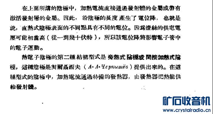

这里叙述电位差阴极与等电位阴极
