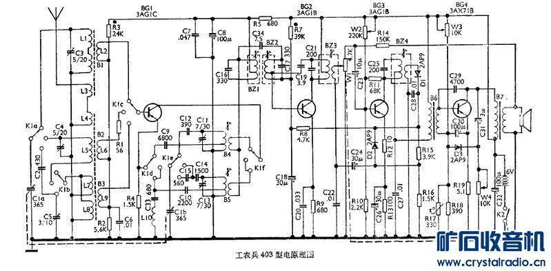

各位师父,我的一台403,中波收台还行,短波1,2 天线加长后,能收到台,但是声音非常小,请问从哪里着手?
 楼主| 发表于 2020-2-27 20:36:43 | 显示全部楼层
   PJI 21,   你说得太对了,就是波段开关的事情,已经能收到好多台了,正打算进一步清洗,按照你的办法试试!另外,调整了一下振荡器,声音大了不少,多数被人调整过。感谢!感谢!

学习中。期待结果。祝你好运。
 楼主| 发表于 2020-2-26 19:43:36 | 显示全部楼层
K1F 如果有问题应该收不到台吧,B4 是中波用的吧,现在是能收到台C14,C15,C10,C33感觉没有问题,L10没有问题,   这些电容我没有焊接下来,只是用万用表和电容表测了,
 楼主| 发表于 2020-2-26 19:48:47 | 显示全部楼层
这些电容除了C10是瓷片电容外,其他都是云母电容
检查BG1是否参数变差和电容:C6、C18、C22的容量是否变质.....
发表于 2020-2-27 19:29:33 | 显示全部楼层
不用折腾,千万不要乱焊!只要把波段开关清洗就可以了!把波段开关用酒精冲洗一下,然后撒上牙粉--细的-去污粉也可。反复旋转开关--最后再使用酒精冲洗干净就可以了。当然用水也可以,但是要烘干!

发表于 2020-2-29 09:33:38 | 显示全部楼层
mikecui88 发表于 2020-2-27 20:36
PJI 21,   你说得太对了,就是波段开关的事情,已经能收到好多台了,正打算进一步清洗,按照你的办法试 ...
另外告诉你一个维修经验:请检查C30电解电容器,如果漏电,请更换。这个电容漏电会影响功放管工作电流,音量减小,失真。
