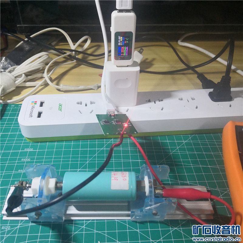

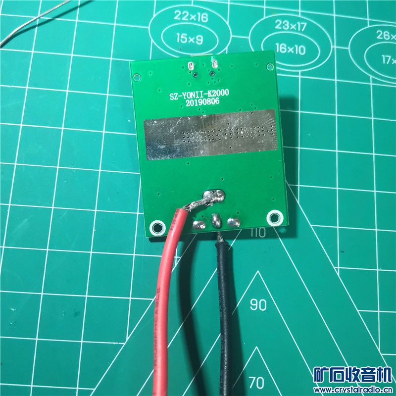

输入5V2A。输出最大2A充电电流。只兼容3.7V锂电池。最大支持32650锂电池。支持0V锂电池激活。防反接保护。红灯充电,绿灯充满,截止电压4.18V/4.19V左右。

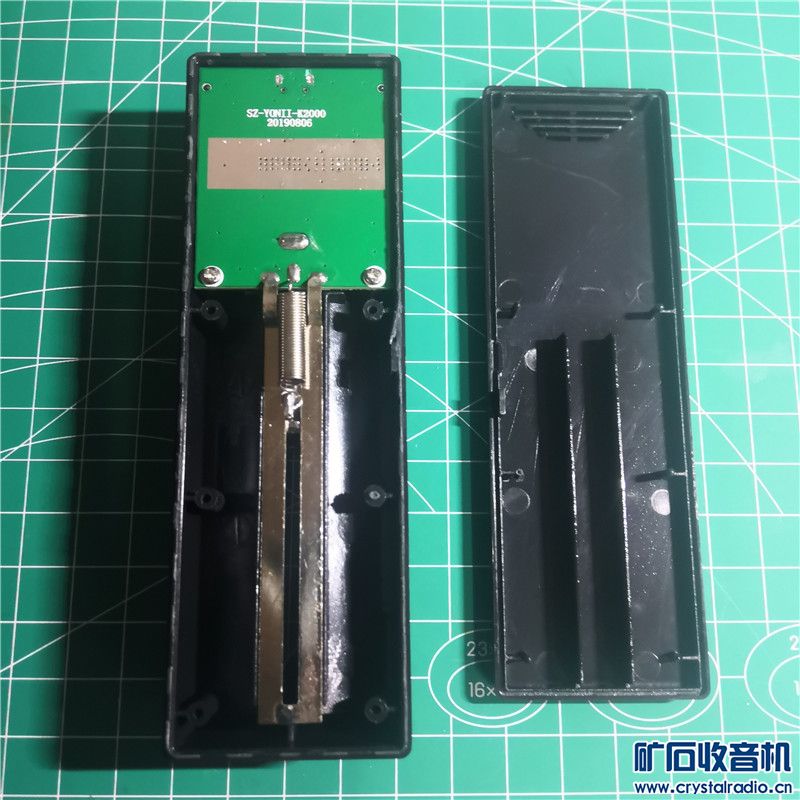

背部
背部
正面
正面

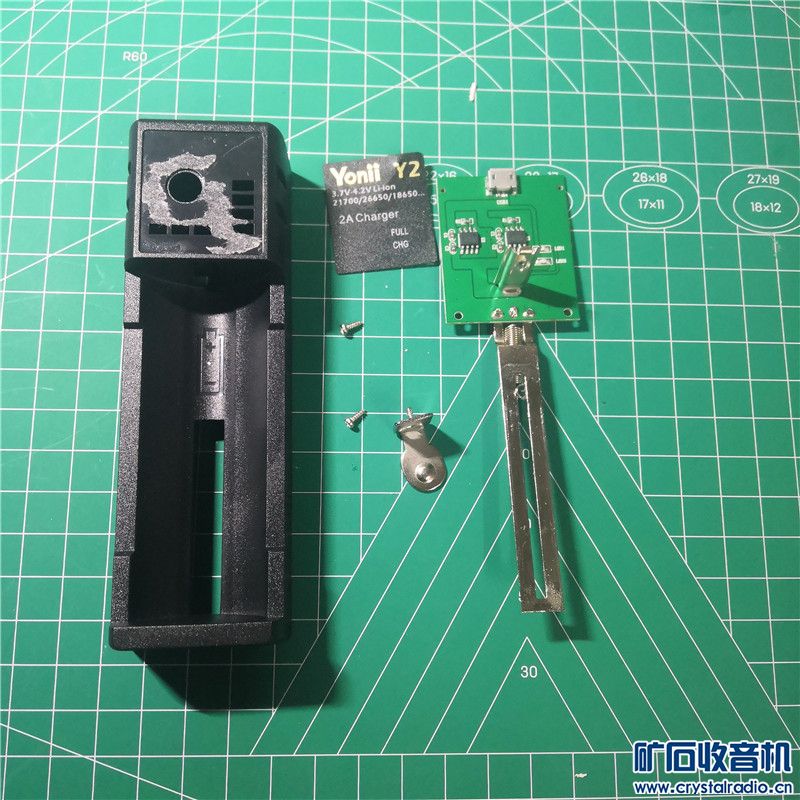

使用两颗AP4056e240芯片
使用两颗AP4056e240芯片

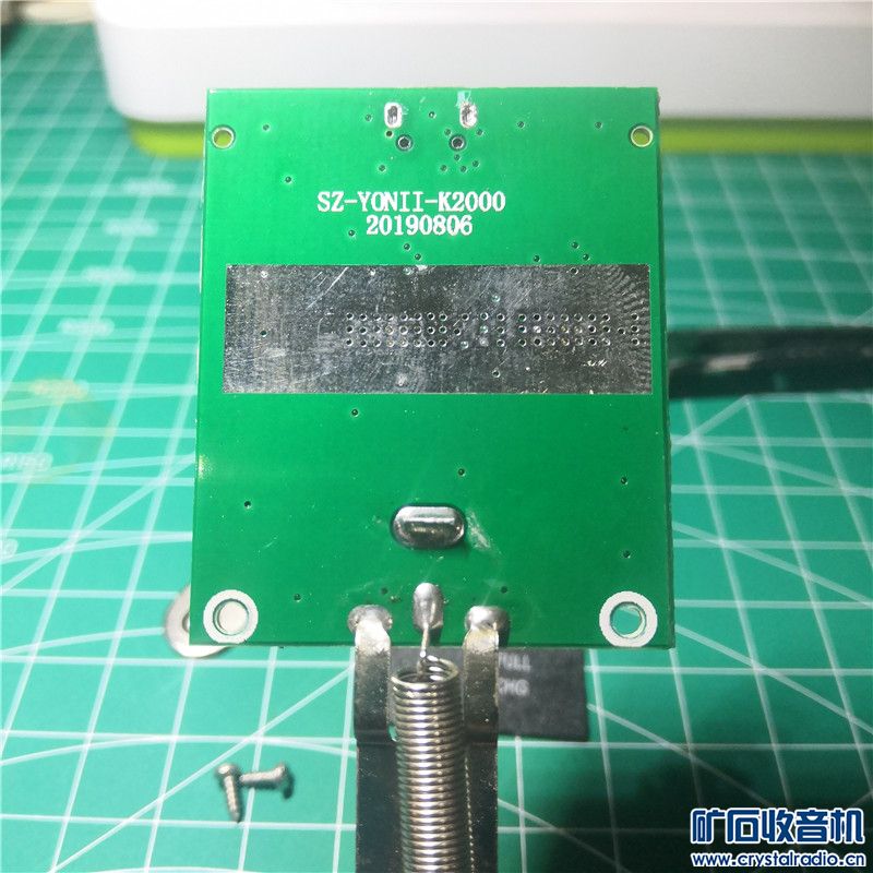

主板背部散热
主板背部散热

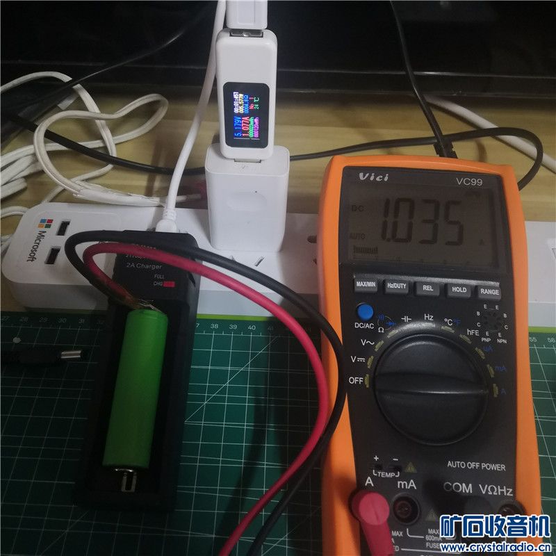

未拆机充电电流1A
未拆机充电电流1A

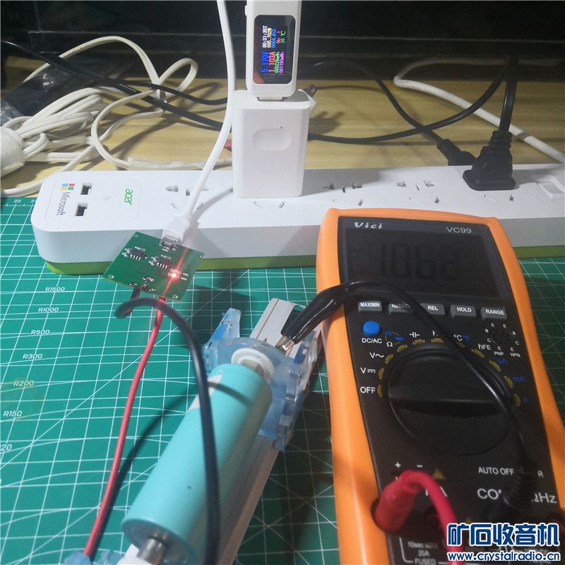

连接万用表测试充电电流只能1A
连接万用表测试充电电流只能1A
不连接表可最大2A充电(可能与接触有关系吧)
发表于 2020-2-26 12:47:12 | 显示全部楼层
里面零件好少,真简单

发表于 2020-2-26 15:32:27 | 显示全部楼层
两片AP4056并联使用、达到2A,学习了。谢谢楼主!

发表于 2020-2-26 19:27:45 | 显示全部楼层
并联不错,好思路
