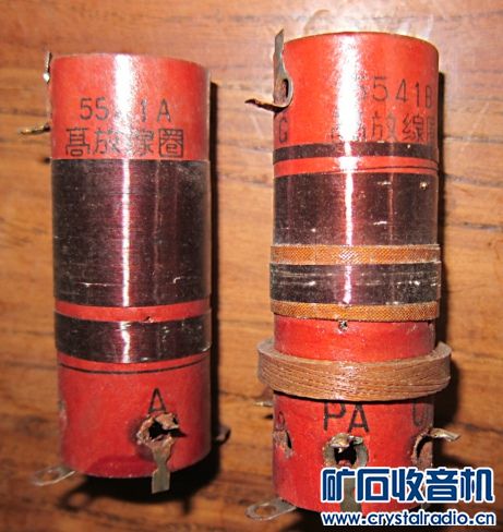

收藏了几个老线圈.5541A和5541B.各5个.知道的说说

这个是带高放的再生收音机中波线圈。

应当是北方小厂产品。A输入回路。B高放线圈,屏极负载线圈及再生等,为三回路线圈。南方美通等大厂产品,无论超外差收音机配套的输入、振荡或高放线圈,以及三回路再生线圈,均为蜂房绕。小厂财力有限,只买得起一台蜂房绕线机,只好以平绕为主,仅把决定高放增益的屏极负载线圈绕成蜂房式。同时在高放线圈的调谐线圈上单独绕出5/6圈做为电感量调整用。如两只线圈调谐回路电感量不同,两回路频率不同步,收音效率大为降低。
