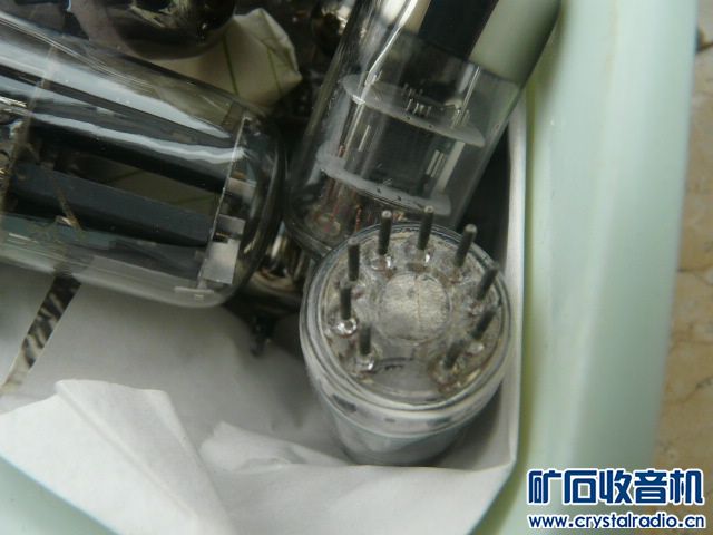

翻出来两个双三极管,型号只剩一点绿色痕迹(上边M或N,下边S),管脚与美国12AX7和12AT7相同,手里没有相同的管,灯丝是4、5,9脚中心头,屏极比12AX7(左1)、12AU7(左2)和12AT7(左3)长。各位帮着看看:

左2应该是6N10,个头比旁边的美国管大一圈

左二的12AU7是从斯巴克A50T胆机上摘下来的,不是6N10。

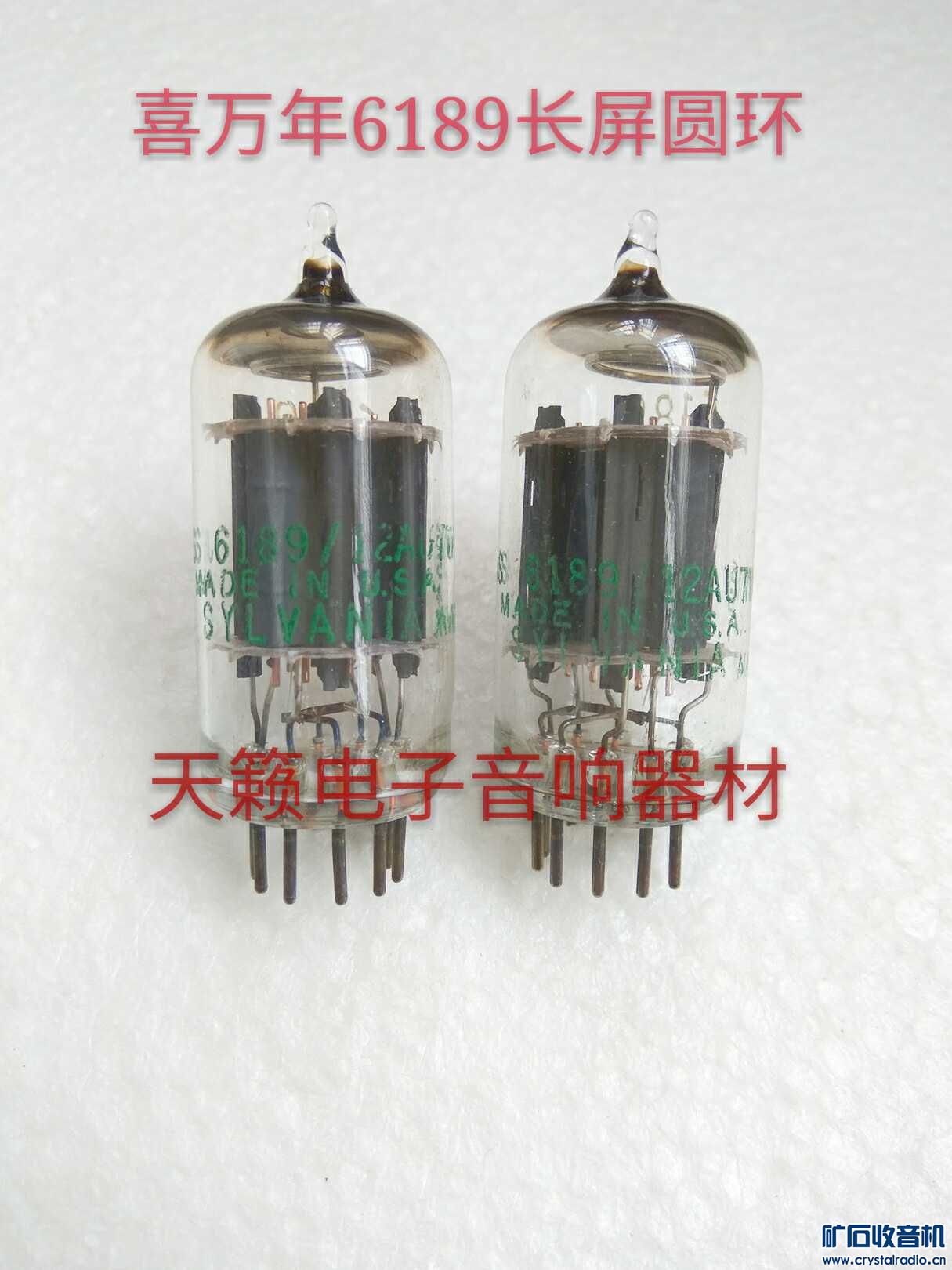

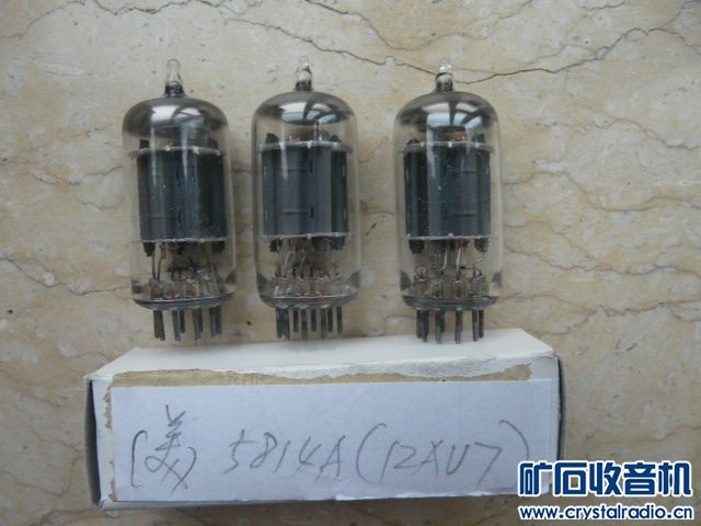

刚才从箱子底翻到了一个美国的5814A(12AU7),外观与未知管一样,也是长屏的,参数与6189相同(见6#图片,手头没有实物)都是ECC82(12AU7)的可靠管,顺便测了一下灯丝15.7欧姆,与未知管近似,明天上机测试,再用电脑发图片。
 楼主| 发表于 2020-2-7 08:16:57 | 显示全部楼层
今天一早拍了照片,左为美国5814A(12AU7),可以看到两种管外形完全相同,可以确定该管为美国长屏12AU7(5814A或6189)。
下图为喜万年6189(12AU7)
