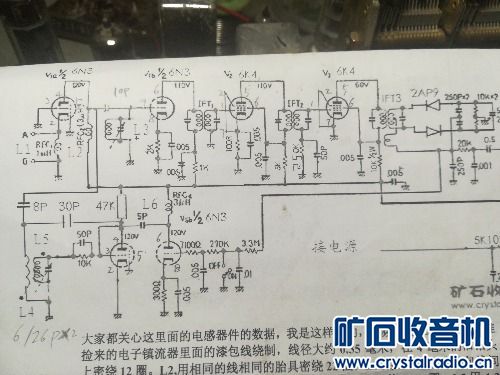

现在整机已装好,但调不出声,估计鉴频中周不对,因为仪器缺乏,只用改锥触碰中周次级有强烈噪声,但碰初级噪音很微弱,往前到中放也是,鉴频中周初级用0.14的线绕36匝配15P电容,次级一样,音频线圈用0.3的线在初级上绕10匝,鉴频二极管用3AG的三极管bc极代替,其他都与网上参数大同小异,请高手指点下,还有怎么判断鉴频器是否正常,手头有台示波器,有个信号发生器。

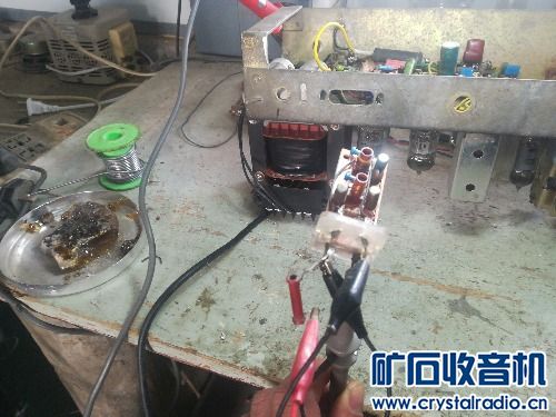

图中裸体为鉴频中周

电路图坛子里抄地。

发表于 2020-2-3 21:17:59 | 显示全部楼层
信号发生器10.7输出接几百P 电容在鉴频器初级有声音吗?
发表于 2020-2-3 21:54:20 | 显示全部楼层
最好把鉴频二级管(替代品)换了!
发表于 2020-2-3 22:21:49 | 显示全部楼层
有示波器,有信号发生器就可以调试, 信号发生器有FM输出吗?

看风者 发表于 2020-2-3 21:54
最好把鉴频二级管(替代品)换了!
没有2AP6,请问能用其他管子代替吗?
有呀,但用示波器测到的波形衰减严重,波形幅度很小,也打不开,调磁芯变化很小

hifi369 发表于 2020-2-4 07:44
没有2AP6,请问能用其他管子代替吗?
用1N60啊, 做FM机从鉴频开始,后中放,最后是高频头. 信号发生器在鉴频管的1脚输入10.7的信号正常后,依次中放向前输入信号(再用高频头试机),正常后做高频部分.
鉴频/中放正常了,再用高频头试机
鉴频/中放正常了,再用高频头试机
 楼主| 发表于 2020-2-4 11:31:52 来自手机 | 显示全部楼层
用10.7M调频信号出来就是这么个波形,频率显示4M左右,用脉宽触发。
 楼主| 发表于 2020-2-4 11:32:59 来自手机 | 显示全部楼层
串个240p电容输入
