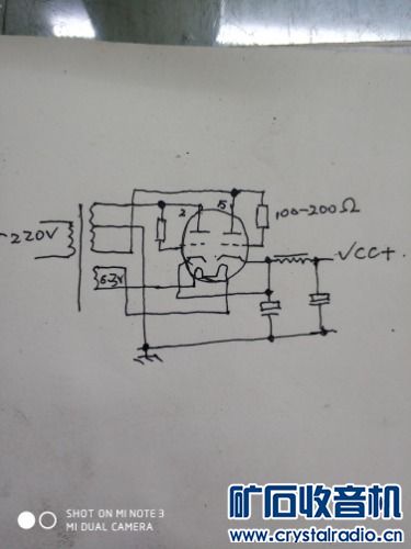

实验6N5p做整流管使用

 楼主| 发表于 2020-1-27 23:01:41 来自手机 | 显示全部楼层
实测带负荷260-300无打火,空载400V没出现跳火等问题,后期接推挽机使用再看看声音怎样,上一台6AQ5推挽用了两个5z2p并联,这次装的是6AU6+6AQ5推挽,电流用到200多ma,手头没5z2  3   4类整流管了,只有4个6z5p,应急代替使用,由于是非常时期,朋友们喝酒,聚会都免了,呆家里正好找点事做,用手头有的零件装机,能用效果还不错,6z5p单价低于同功率的整流管,当时主要的用途也是做电源调整管使用的,所以,用于整流耐压在400伏以内没出现任何问题,300伏以内完全可以放心使用
 楼主| 发表于 2020-1-27 23:16:53 来自手机 | 显示全部楼层
耐压是灯丝和阴极的电压,6N5p灯丝不带正电,为单独绕组,所以基本上在一定的电压范围之内是安全的,整流管就不同,5Z类灯丝全做正电输出,结构不同,6Z5p做整流效果等同于6Z4类,功率更大
 楼主| 发表于 2020-1-27 23:18:48 来自手机 | 显示全部楼层
开头笔误,栅极130欧电阻接阳极,特此更正
发表于 2020-1-28 11:26:08 | 显示全部楼层
用三极管做整流是爱好者制作简易收音机常见的电路,为了保护栅极,需要串接一个电阻,其阻值大小会影响输出电压,最大电流为电子管阴极电流,滤波电容以不跳火为准。灯丝采用单独绕组供电时,不必考虑阴极灯丝耐压问题。
 楼主| 发表于 2020-1-28 13:57:03 来自手机 | 显示全部楼层
已上机测试,原机2极管整流,改6N5p整流后,高中频清晰度有明显提升,功放为6p1推挽,效果好于5z整流管
 楼主| 发表于 2020-1-28 14:25:39 来自手机 | 显示全部楼层
栅极电阻接阳极内阻稍大,延迟时期短,接阴极内阻最小,延迟时间稍长

发表于 2020-1-28 14:43:51 | 显示全部楼层
对楼主的实验很感兴趣,刚好有三支6N5P闲置,能发个电路图吗?谢谢!
 楼主| 发表于 2020-1-28 15:00:34 来自手机 | 显示全部楼层
1   4栅极,2   5阳极,3  6阴极,栅极电阻接阳极阻值越小,压降越小,接阴极也可以
 楼主| 发表于 2020-1-28 15:05:21 来自手机 | 显示全部楼层
内阻是栅极电阻分别接阴极,阳极测试输出电压来确定的,内阻可通过调整栅极电阻调整输出电压和电流
 楼主| 发表于 2020-1-28 15:18:33 来自手机 | 显示全部楼层
25楼的这位,不用说话带刺,我这也就是废物利用,6N5p制作功放难度较大,其它地方用不上,一直闲置,做整流管只是抱着试试看的态度,通过测试可以用,告诉大家只是让手头有此管的有用的上的地方
