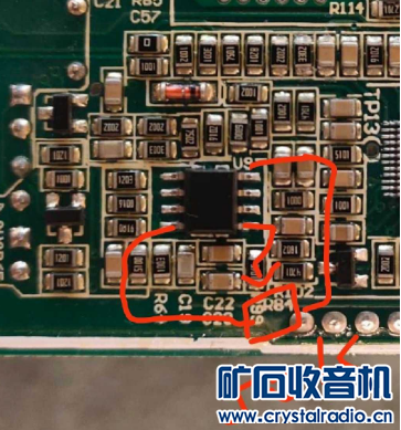

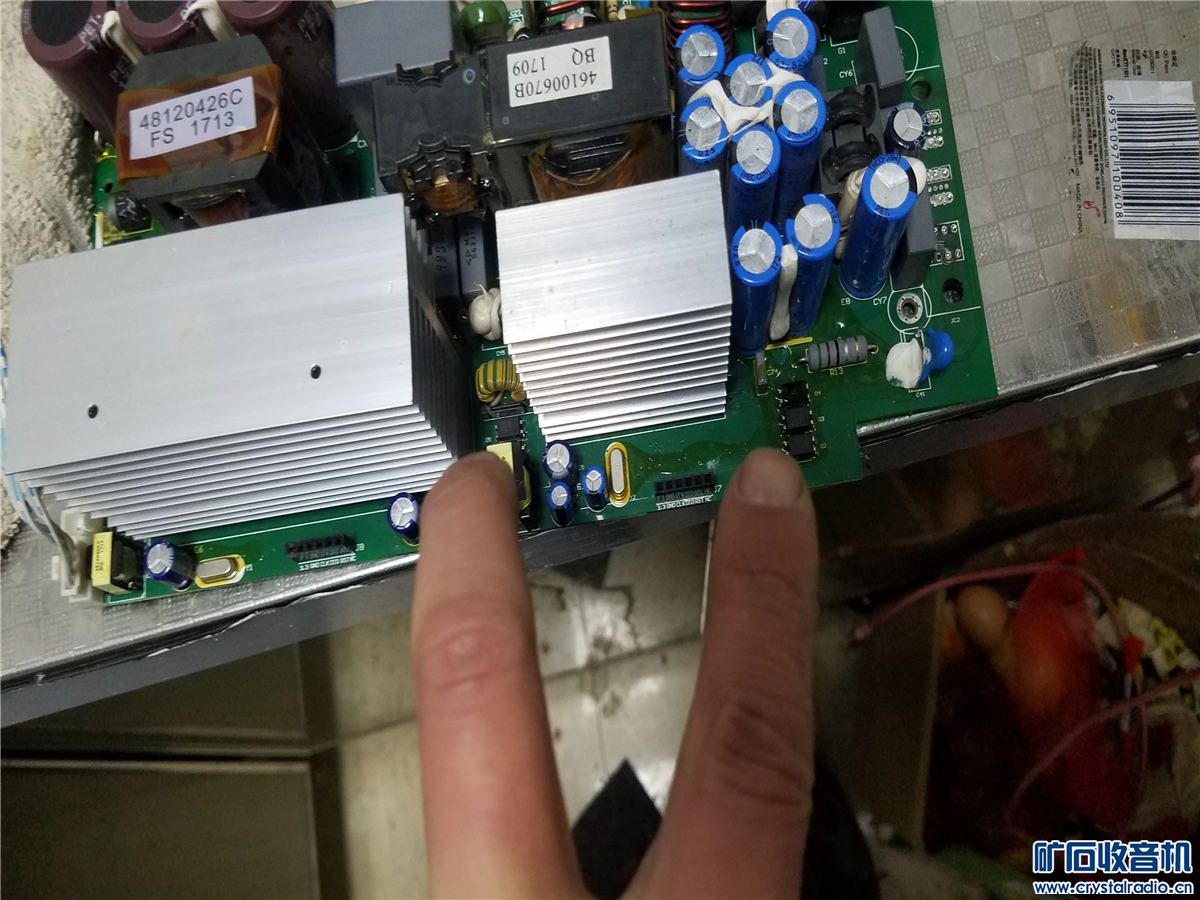

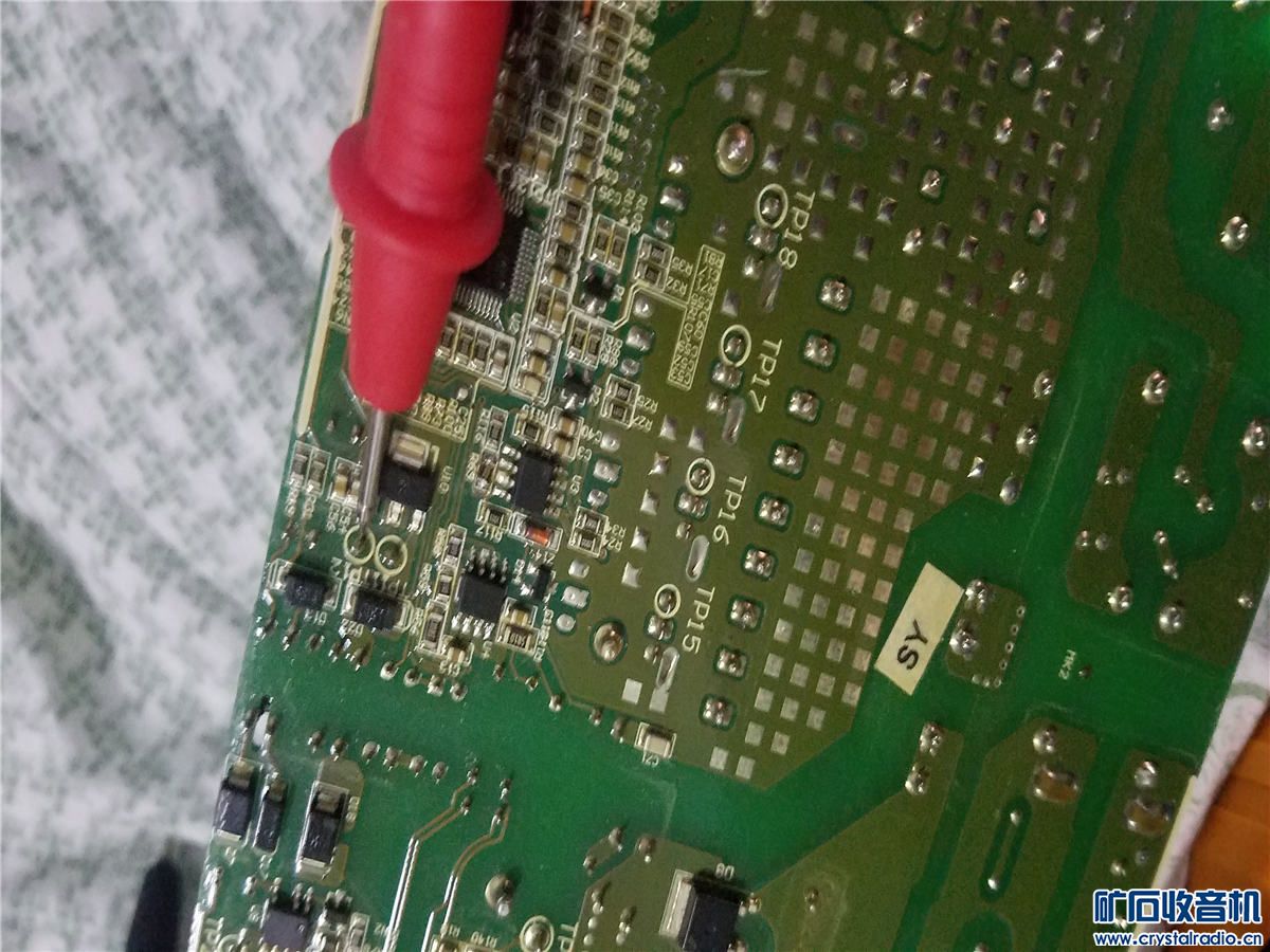

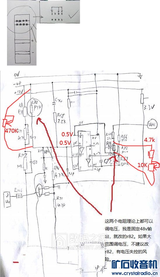

淘宝买的这个电源想整成可调电源,在网上搜了半天,在这个大神林立的论坛找到参考资料,但这个只是参考由于版本不同,参考资料便无法照搬到我这个电源,于是乎我按照以前的经验口电路图,并得到一高人指点,高人介绍说,此类电源有用附加电源控制电压的方法,简单理解就是这个电源大功率输出是个主输出,然后靠一附加的电源串联后调控主电源。并且我在这电源上也找到类似结构。但由于知识有限,没法找到具体解决方法,想用抠出的电路请教大神给个解决方法。
这里背面有三个排队的光耦,中间那个光耦输出端经过一个电阻后跑到vp3082的脚1,3082脚4经过一个电阻接到那 ...
