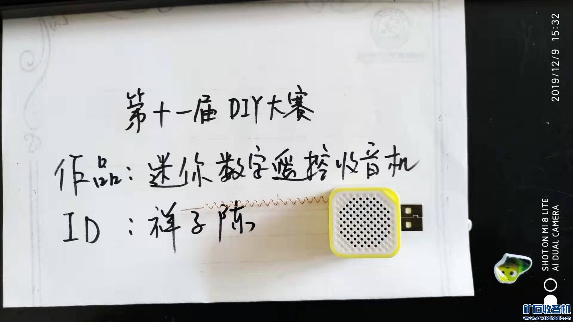

迷你数字遥控收音机介绍

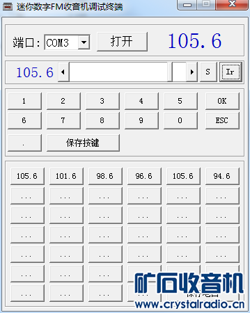

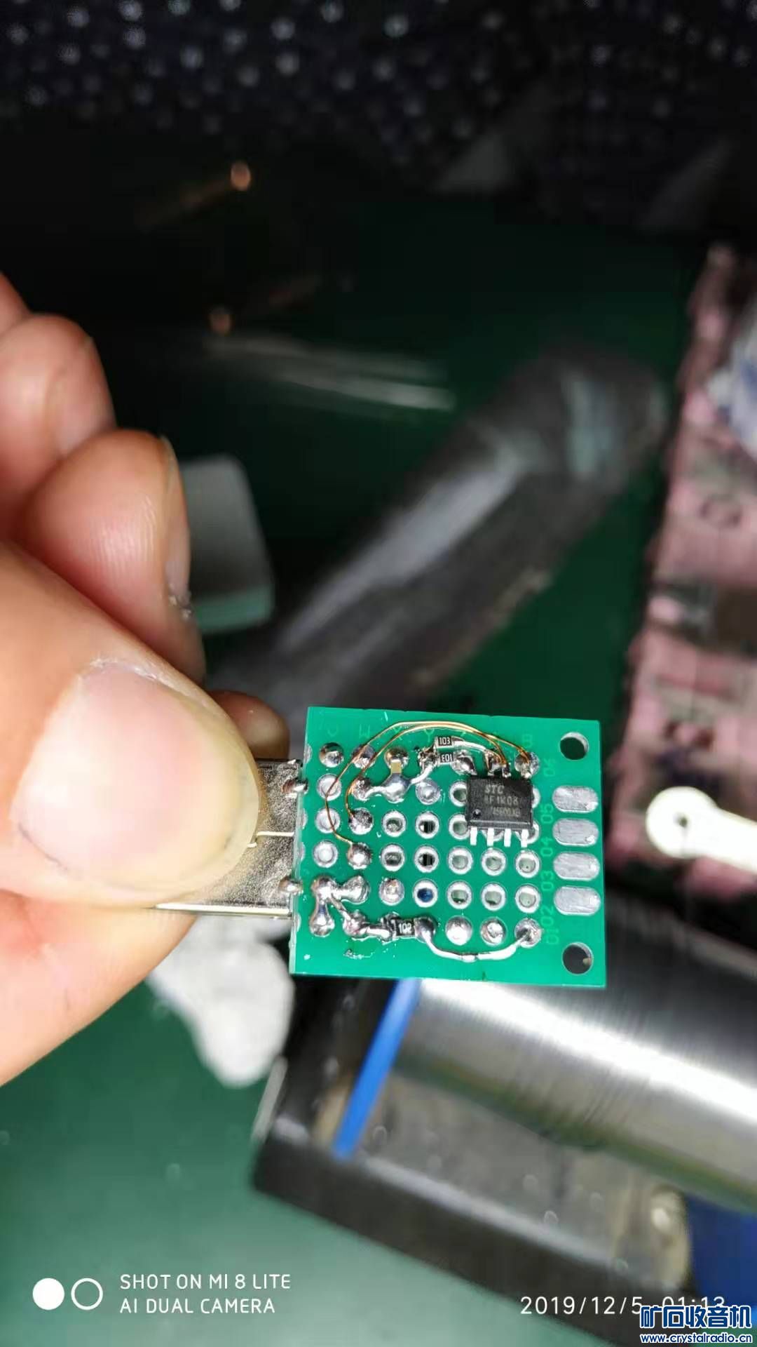

单片机采用STC8F1K08,一款8脚单片机,一共有6个IO,全部用完,收音机模块通信2个,串口2个和上位机通信,一个红外口,一个状态监测口.上位机VB6,比较老.

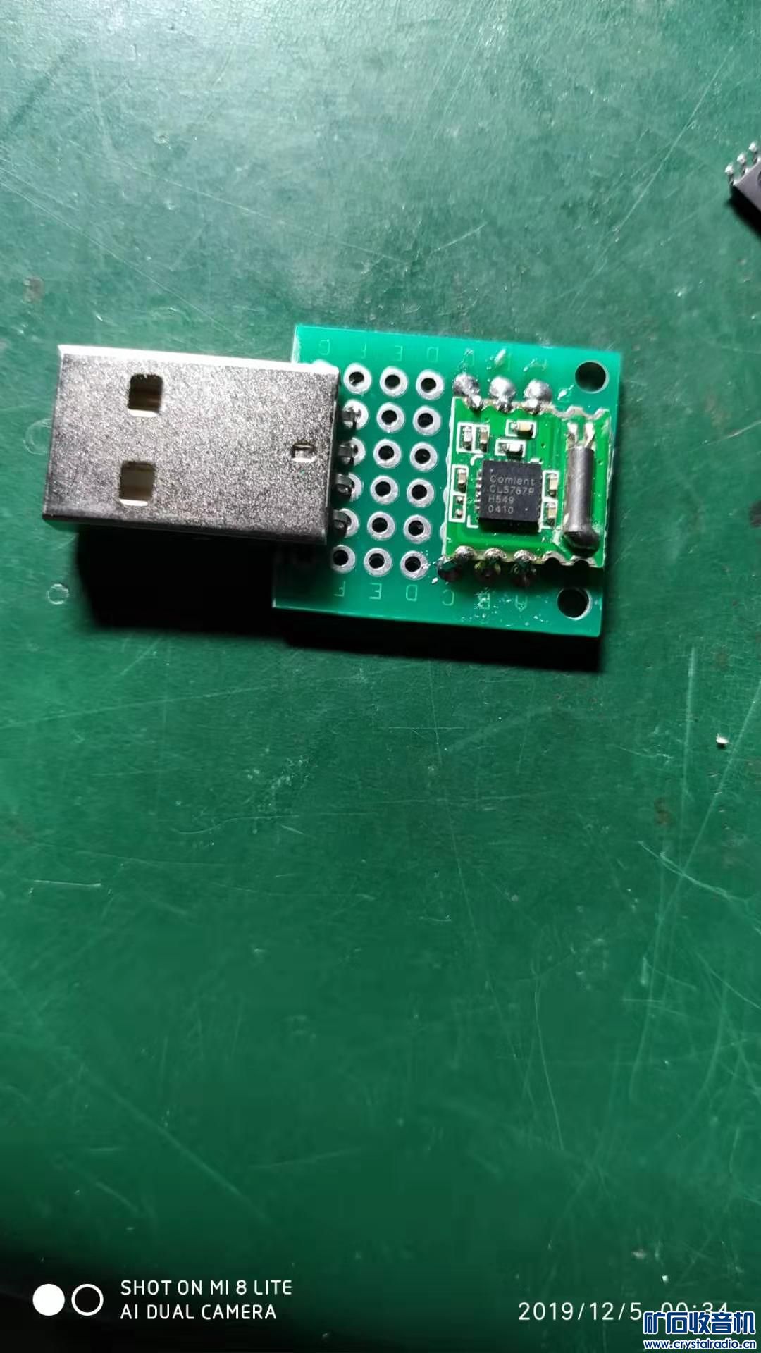

1.) 收音机采用CL5767模块制作(功放板买的成品,实在不好焊接)
2.) 支持红外遥控器学习,可直接输入频率,也可直接一键切换电台.
     两种模式可互不干涉,可分开遥控器,一个直接输入频率,另一个直接调取按键对应的电台.
3.) 完整的上位机软件,可监控当前收音机的频率,学习遥控按键
    (1) 通过滚动条拖动改变频率,按下 S 按钮切换
    (2) 如果之前保存过一键选台,按下 Ir 按钮则从收音机读取保存的电台,有效的直接显示频率,
         无效的显示为 ...
    (3) 学习独立按键:按下对应数字,再按下遥控器按键,数字键盘显示OK,设置完毕按下 保存按键
    (4) 学习一键存台:滚动条选择频率,按下任意 ... 按钮,再按下遥控器按键,按钮显示滚动条频率,
         全部或者部分学习完毕后,最后按 保存电台 保存设置
    (5) 无论哪种学习模式,再此按下对应按钮取消操作
4.) 非常之小巧,25*25*28
5.) CL5767代码来自网络,很早收集的,已记不清出处,借用,在此谢过,其他代码全部为原创.
6.) 进入按键学习模式或者用数字键选择频率时,收音机有超时处理,5秒内没有完成操作,自动恢复正常状
     态,上位机也复位正常状态 蓝灯秒闪,学习状态闪烁变快.
模块原理图
模块原理图
上位机运行样子
上位机运行样子
附件是全部代码,包含电脑端和单片机端

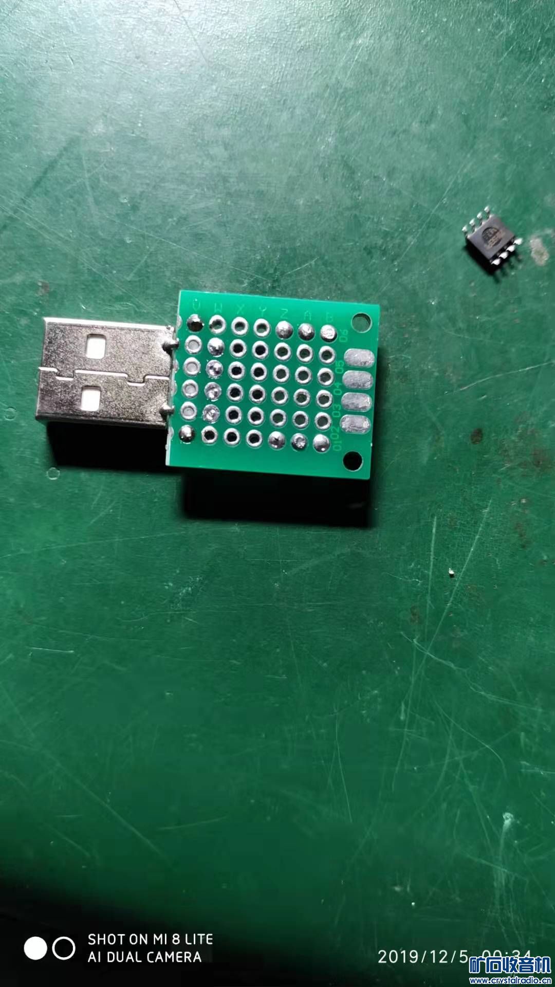

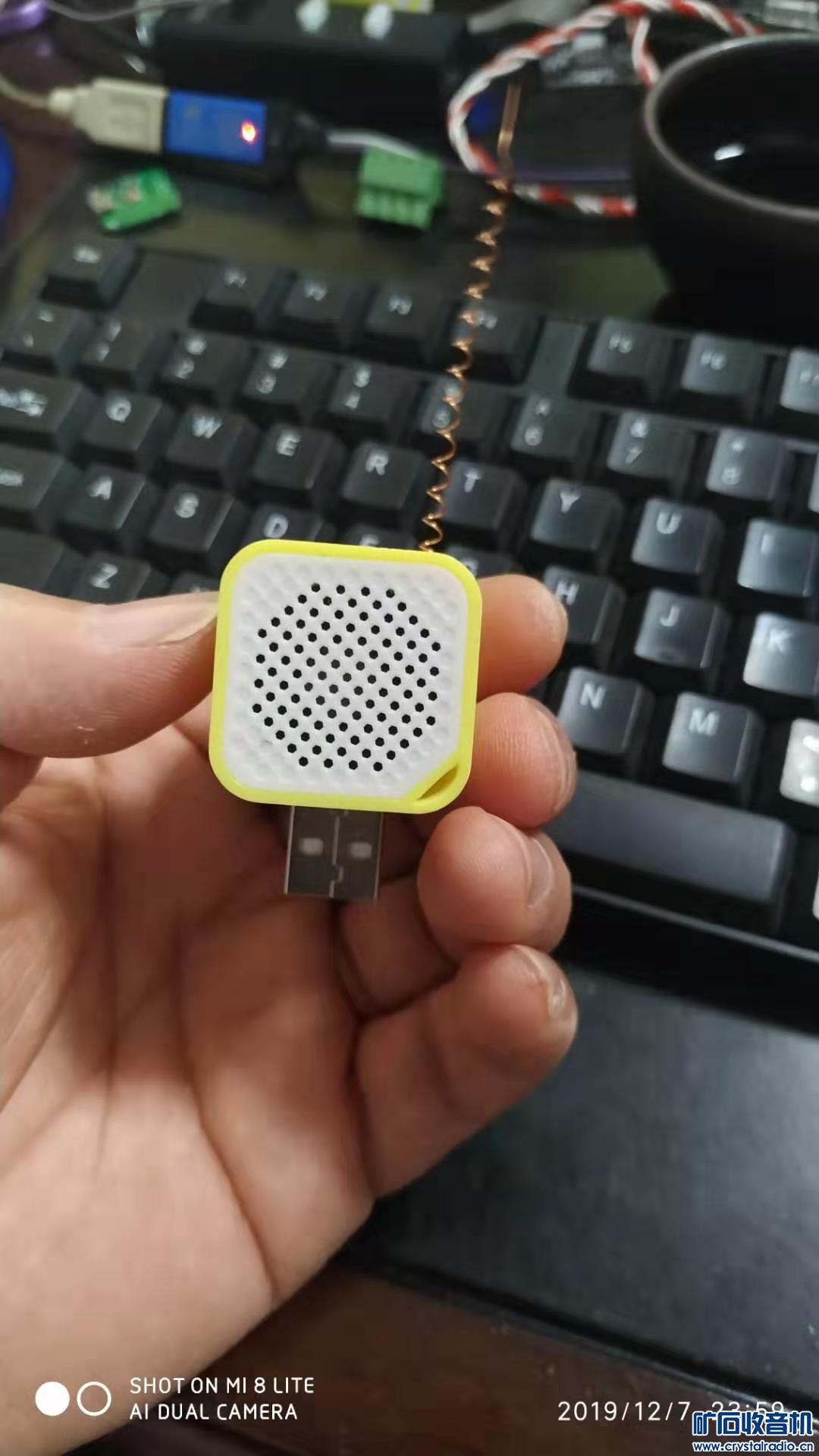

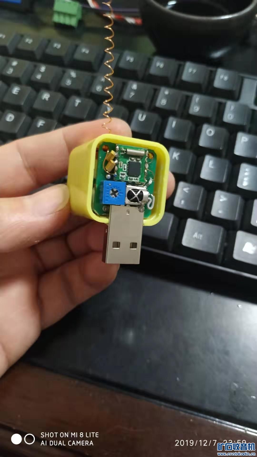

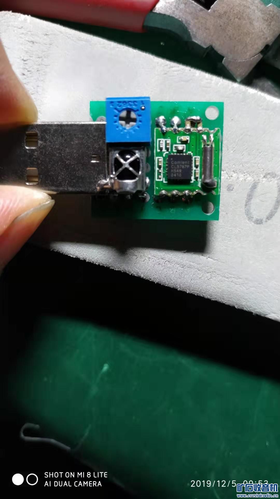

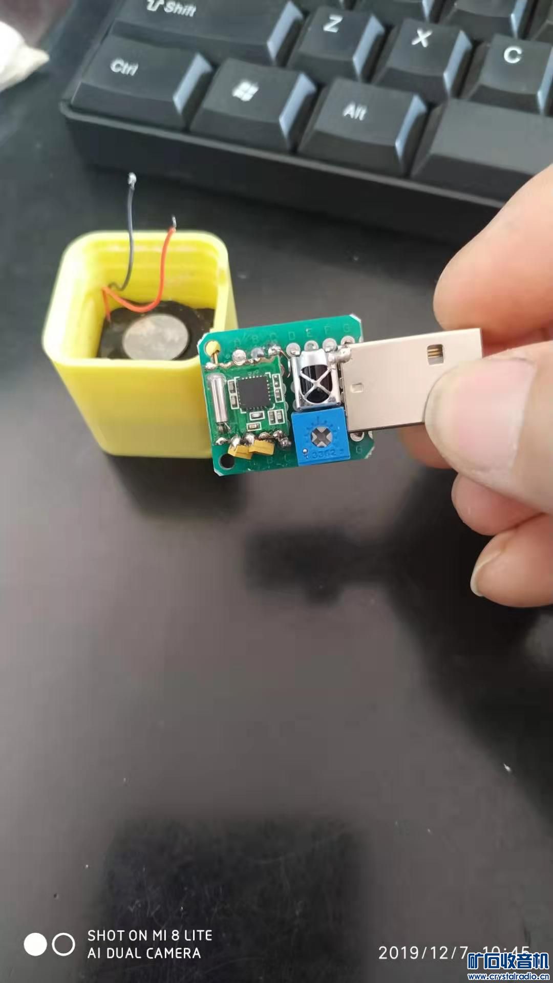

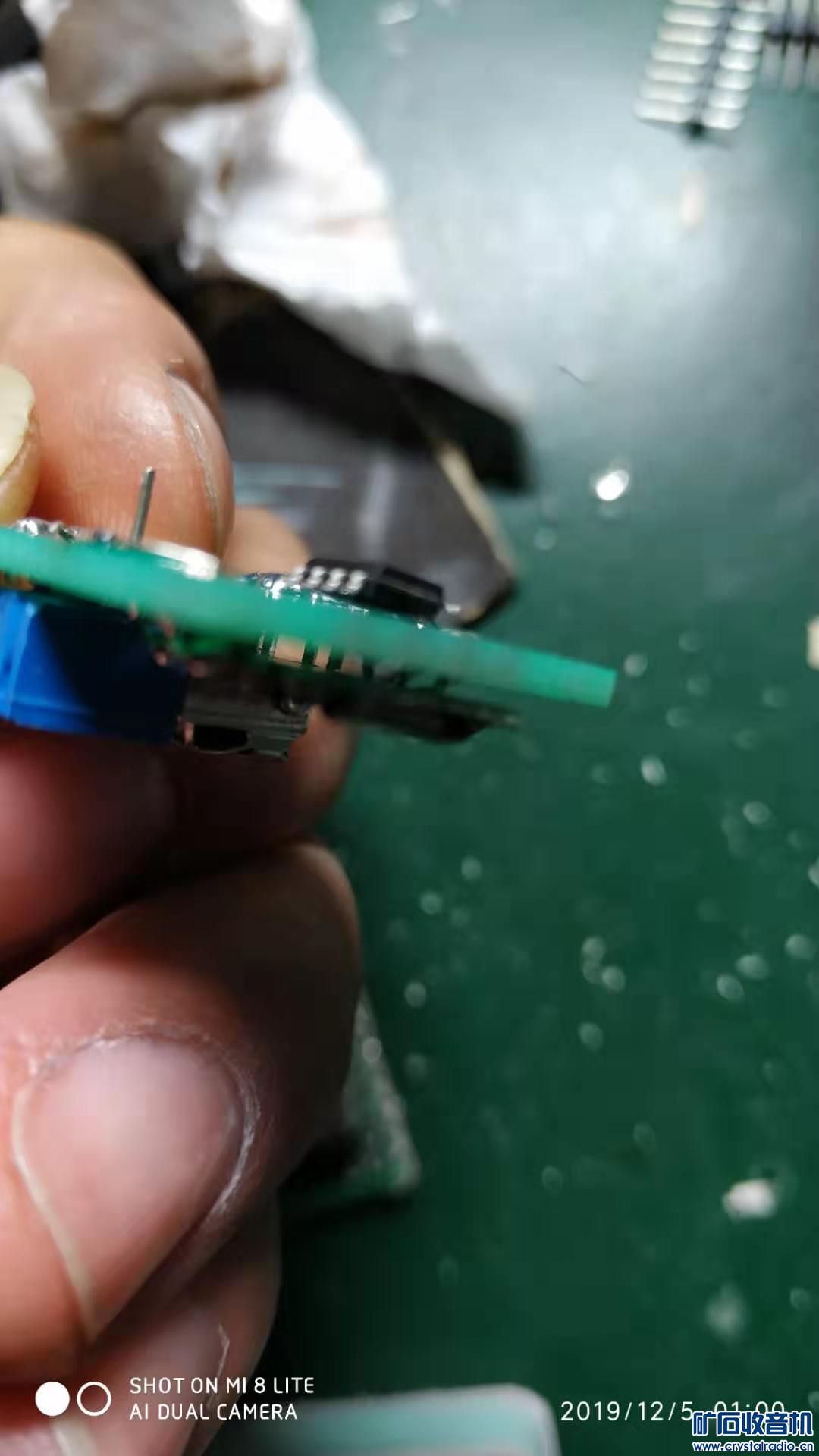

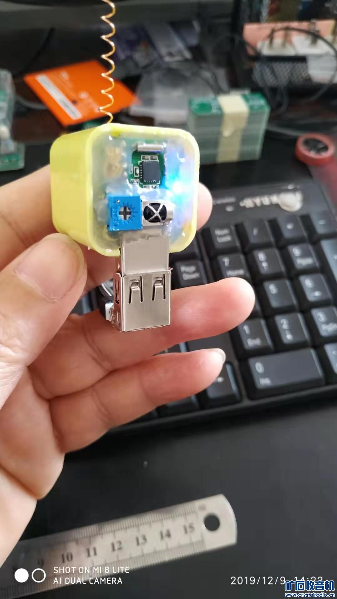

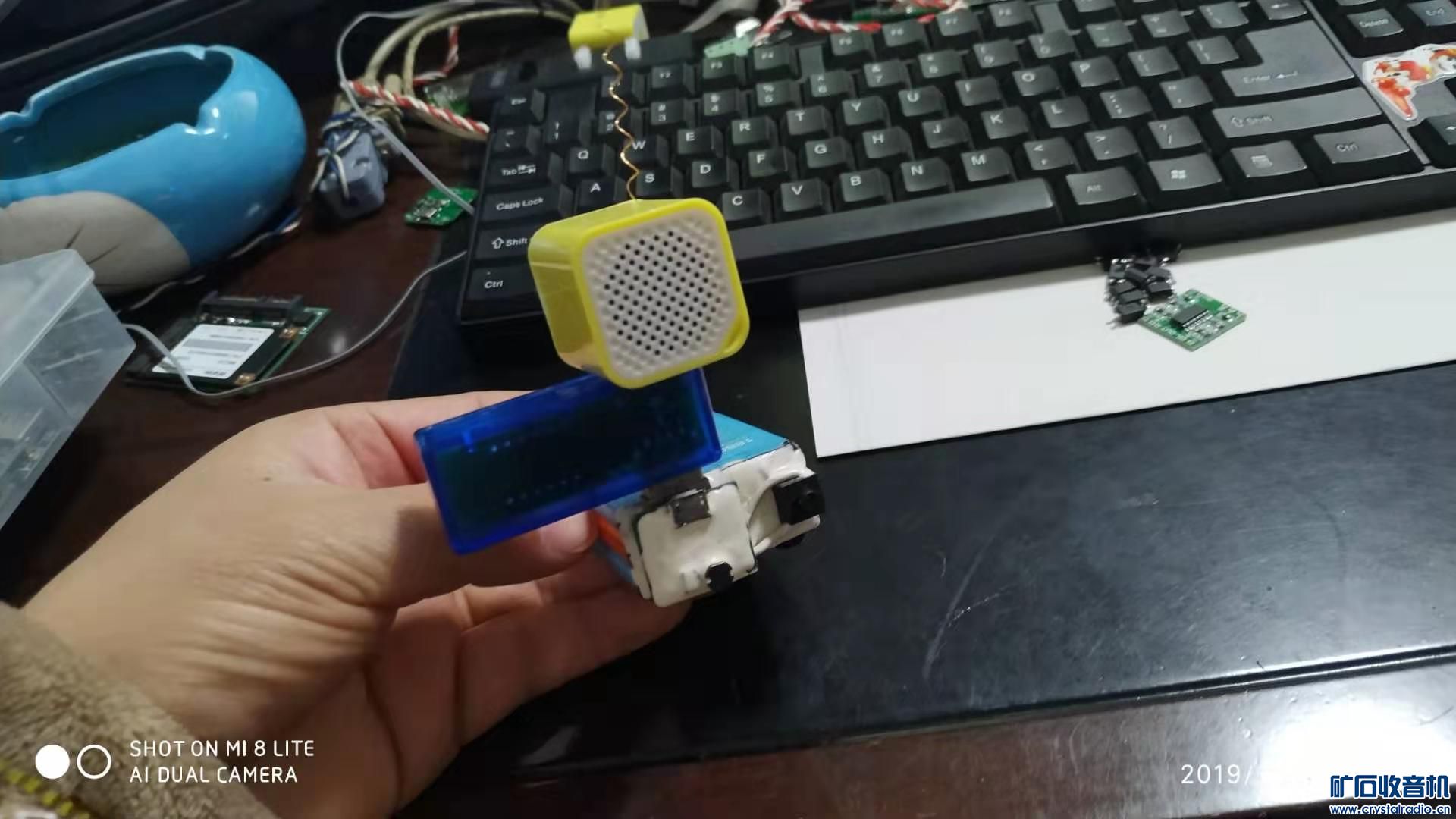

    谢谢lq19512003版主提醒,本制作内容确实有些局促,硬件部分介绍甚少,下面对制作过程略作说明。
    本制作的核心是单片机+CL5767模块,另红外遥控是最大特点,制作完成后,用遥控器直接选台很是方便。整体硬件非常简单,但碍于板子尺寸过小,焊接起来也有点麻烦,本来想做得更加科技一点,选择了X9511数字电位器用于音量调节,可实在无法放得下,关键是8脚的单片机IO也不够用了。无奈,只得使用一个电位器作为音量调节,后期打算做个PCB,然后就可以把数字电位器加上了,这样可以算个不错的迷你遥控收音机了。
    CL5767出来的立体声信号通过电容后,直接合并进入电位器一端,抽头直接接了一个小功放板(PAM8403),然后使用小音箱自己的喇叭发声。焊接完成后,直接嵌入小音箱。CL5767调通过,因为电路板这侧不密封,所以声音听起来很不舒服,把红外调试得没有问题了,直接把电路板边缘用热熔胶封起来,这样声音听起来就舒服多了。
    坐标保定,强电好几个,效果都还不错。音量开到最大,电流0.02A-0.05A,如果出门,带个小充电宝,估计听上几天都没有问题。
    目前收音机不能自动搜台,这也是个遗憾,等做了PCB把这个功能加上。这样就完美了。
    USB接口取电方便,但与上位机通信不是USB,直接使用单片机串口,通过下载器与电脑连接。
