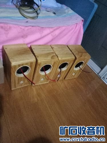

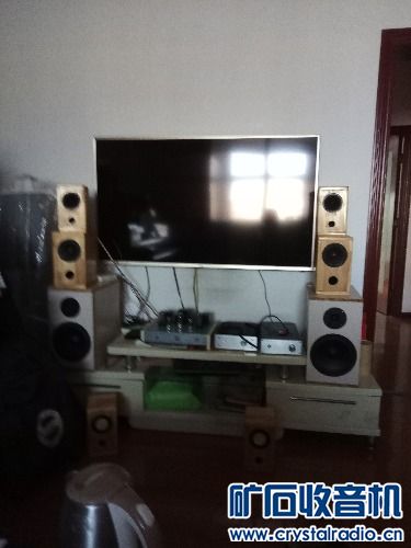

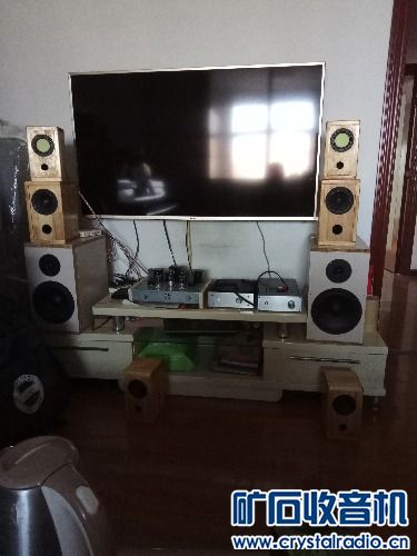

去年就想做一套5.1家庭影音系统,但一直没有时间 ,刚好现在有时间,说干就干,因为之前做了8寸二分频音箱,6.5寸二分频音箱,5寸二分频音箱,效果都不错。功放做了3886一台,1969一台,,6p3p单端一台还做了一台数字功放。现在就差环绕音箱了,趁现在有时间,一下子做了2对4寸全频音箱,2对3寸全频音箱,一共8只。除了环绕音箱,还给电脑配上小音箱,给车机配上音箱。在网上买了,一对曲*4寸160元,一对罗*4寸50元,3寸一对曲*50元,3寸精*一对56元。板材是网上买的一字支架指接板,两对4寸用了120元,两对3寸用了70元,音箱附件用了一百多元。把板材裁好后用胶和螺丝钉组装成型,内部灌上沥青,外部打磨,漆上清漆,内铺上吸音棉,装上喇叭,试听,很意外!两对4寸的音箱效果很好,高音清晰,低音震撼,满意,但贵的和便宜的喇叭听不出区别.3寸的音箱曲*的喇叭效果也很好,整个音域一致,低音有弹性,高音明亮。3寸精*的喇叭高音明亮清晰,但低音稍微差还硬。这次做音箱的感受是贵的不一定都是好的,要事实说话 ,也许是我的耳朵的问题,请坛友说说自己做音箱的经历,感受。 |
