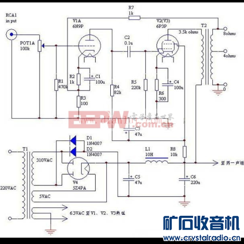

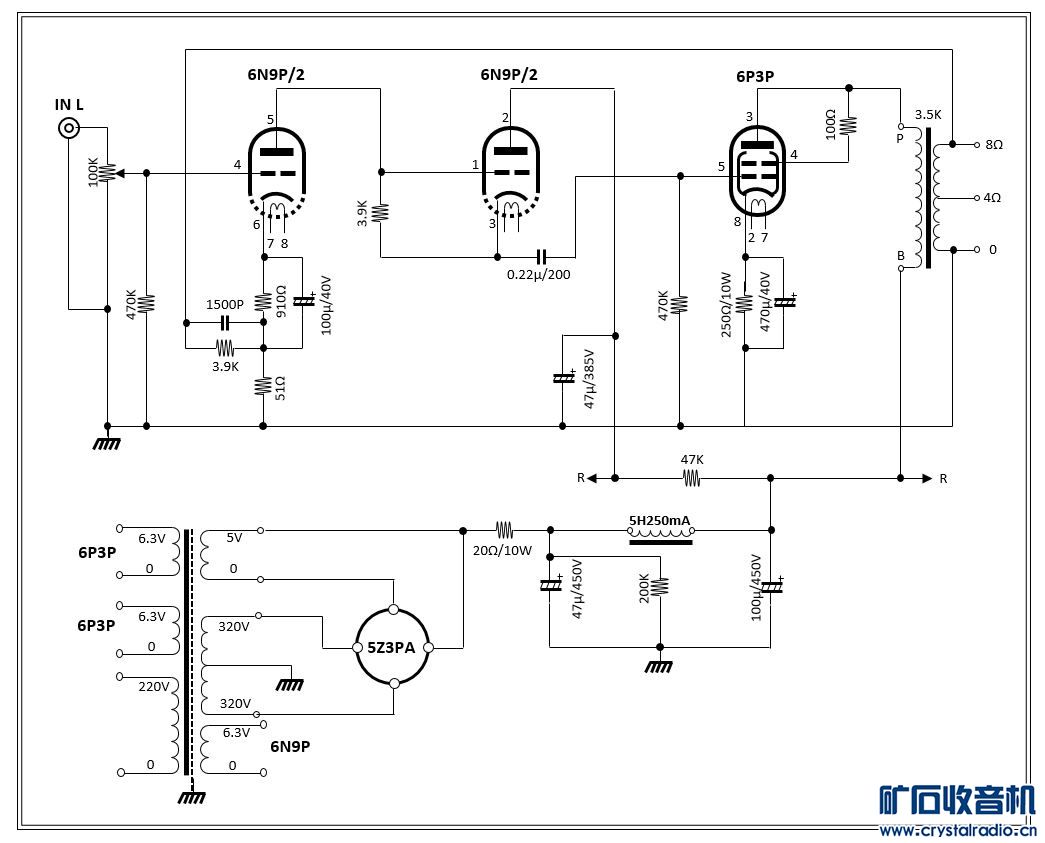

三极管放大时,如果对单级放大倍数要求较高,那就要求屏极电阻足够大,但是与后面管子的栅极电阻要并联,屏极电阻加大时放大倍数增加的并不多,这个时候,如果用并管,那就相当于同样的屏极电阻,放大倍数就加大了许多。
还有,三极管并联时,内阻减半,输出阻抗就比单管时减小很多,对抵抗个别后级管子的密勒效应比较有效,高频会展扩更多。
双三极管并联时,要求内部的两个三极管的参数相近,所以使用前最好做一个测试挑选。不过有点差距也没啥大问题,效果肯定强于单管。 |
