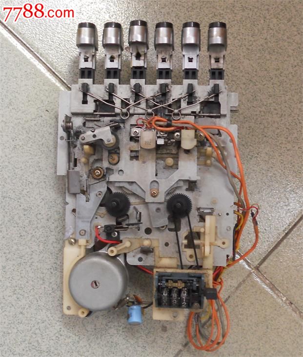

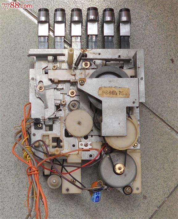

有多余的功能正常的4500录放机芯出吗?
二手市场去找,应该有的
我有一个,很新的,要的话联系
