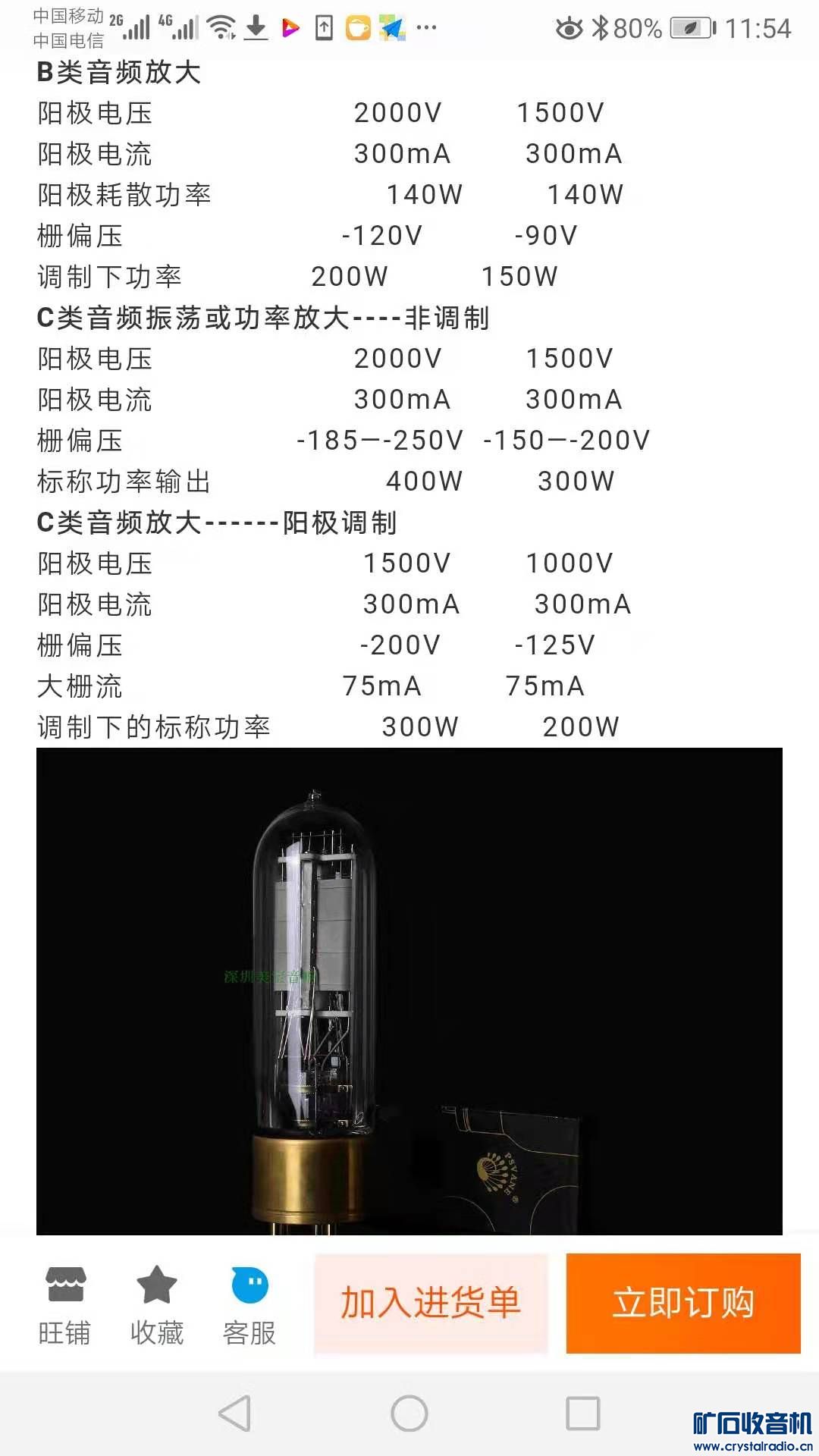

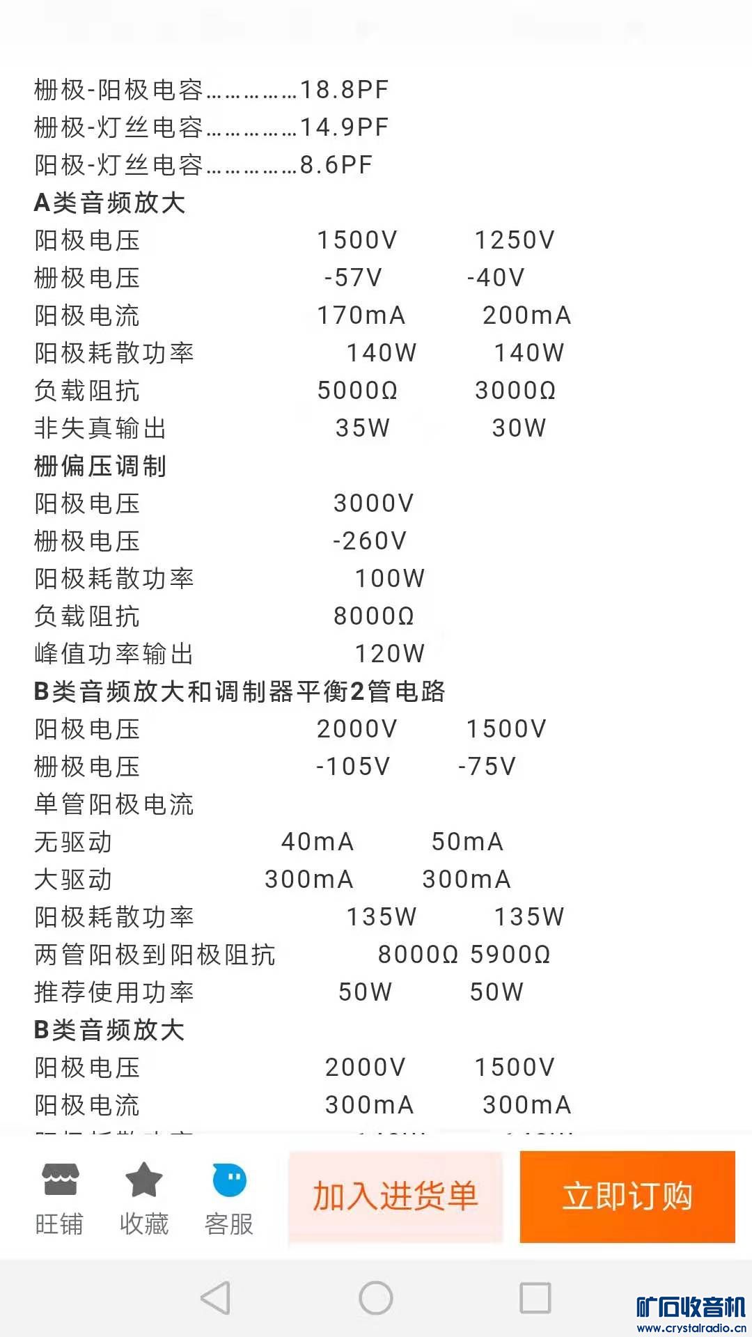

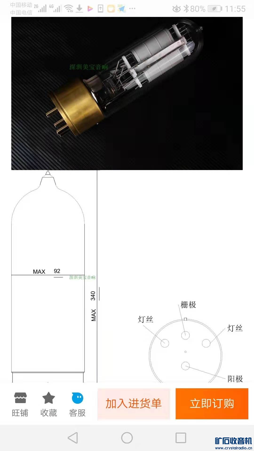

       最近,在下有位土豪朋友,突然烧得厉害,说:手头上有几支WE212的管子,想把它做成单端或推挽功放,让我帮助他设计或寻找用WE212制作音频功放的输出牛资料,最好是能帮他绕制好的。
       当在下接到他发来的有关该管子技术资料时,一看就傻眼了,乖乖!这不是给我出了一道难题吗?搞一个6P1的输出牛估计问题不大,要驾驭这么一个耗电大王,这样的牛可不好牵哦。说实话,我可没那个本事!
