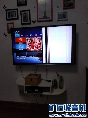

请教有经验的大大,海尔电视每次刚开机能正常显示,几分钟后右半边越来越多竖条,最后右半部分完全没法显示。怎么判断是屏坏还是主板坏,屏坏只能放弃维修了。多谢大家。

屏坏或逻辑板坏,如果是三星屏,就放弃吧。

感觉是逻辑板坏了,刚开机正常,说明屏是好的,而逻辑板一般是两个输出端子,各控制半个屏。

刚开机正常,看了段时间不正常了,逻辑板坏的可能性更大。可能是某个元件热稳定性不好了。

估计屏坏的可能性大,换个逻辑板看一下吧,先从简单的开始吧

夏普屏,图上排线左右交换插都没有显示。

是灰屏,请问量哪个点?
发表于 2019-10-27 10:48:30 | 显示全部楼层
测一下逻辑板,各电压正常不正常。

屏和逻辑板问题大点,还有到屏的线,接口

把逻辑板型号发来借块给你试试
虽然我不会修屏但拆这种问题机拆得多。先看看二排线接口用酒精洗一下,再就是屏边板是否进过水氧化短路,你可拆开边板用放大镱仔细看看有没有烧黑的地方。还有逻辑板到屏二排线能左右对换插还真没试过。
我们这边压屏收费5~6元/寸,确实不划算
