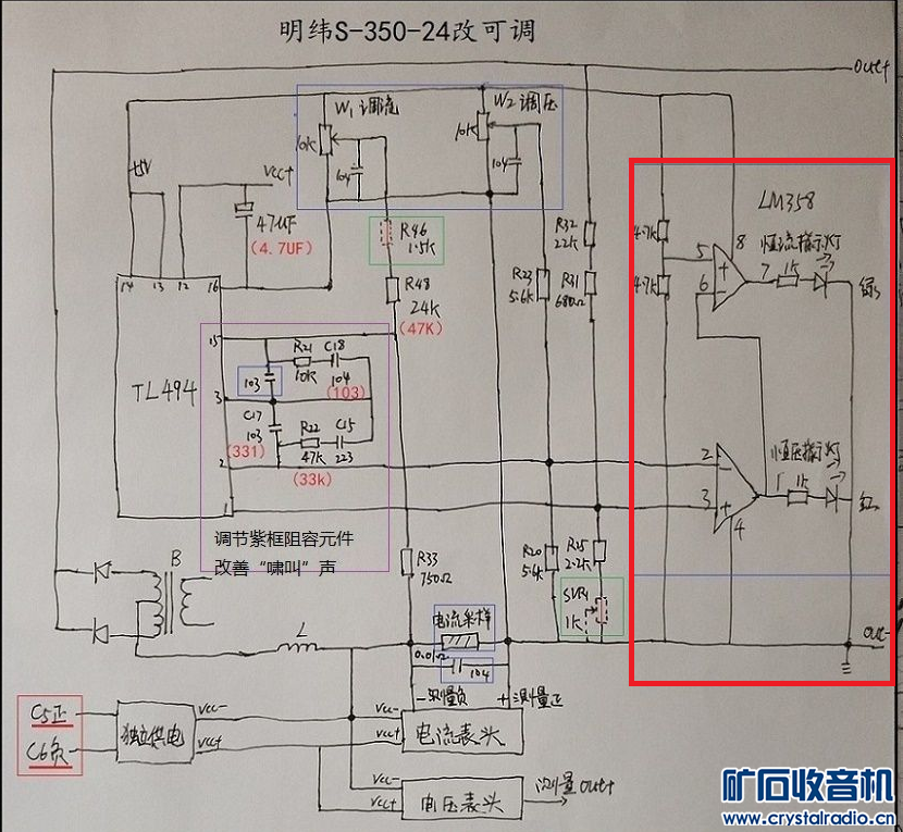

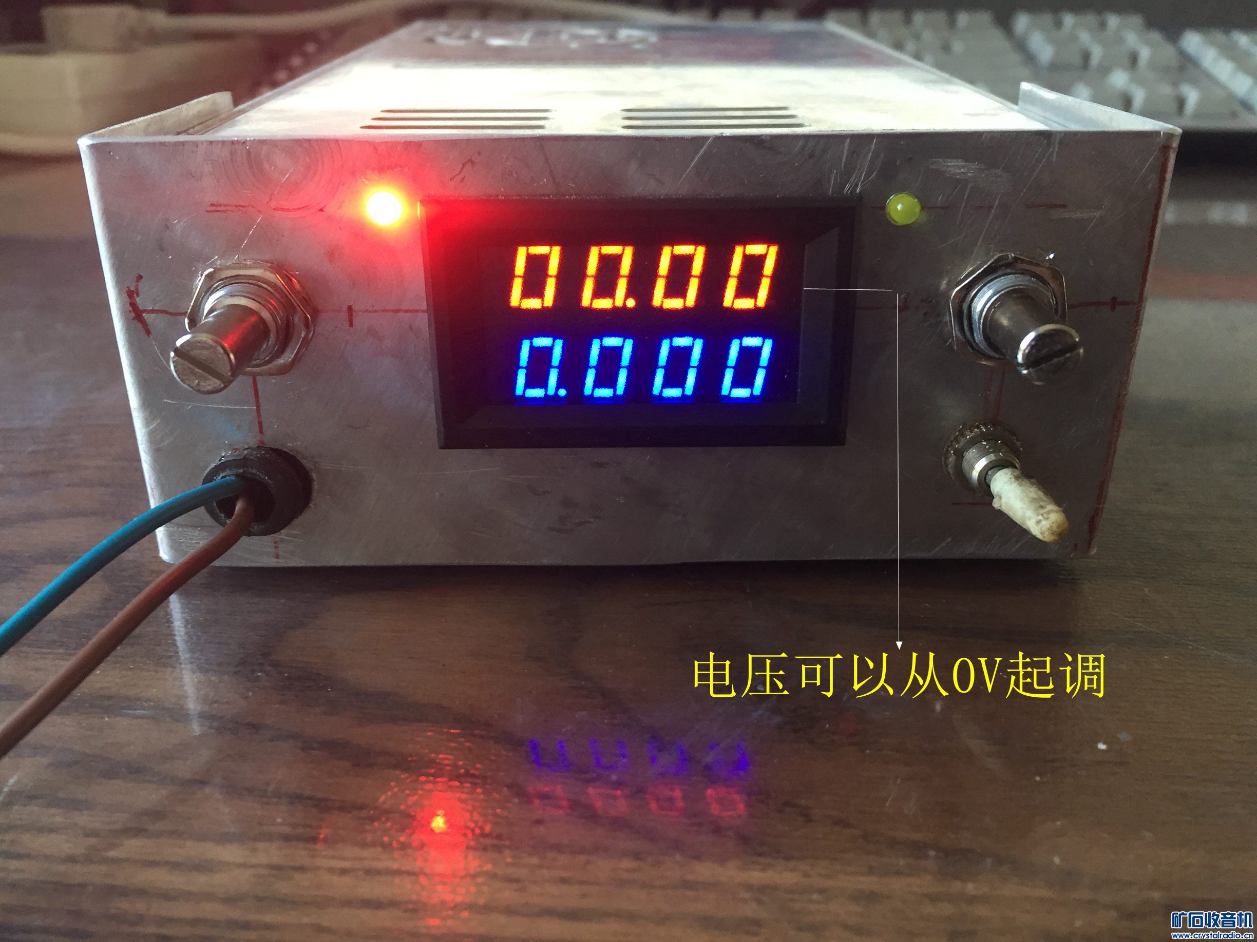

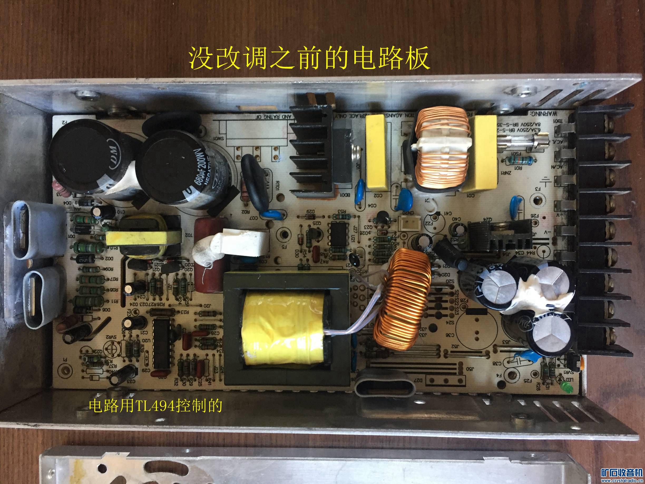

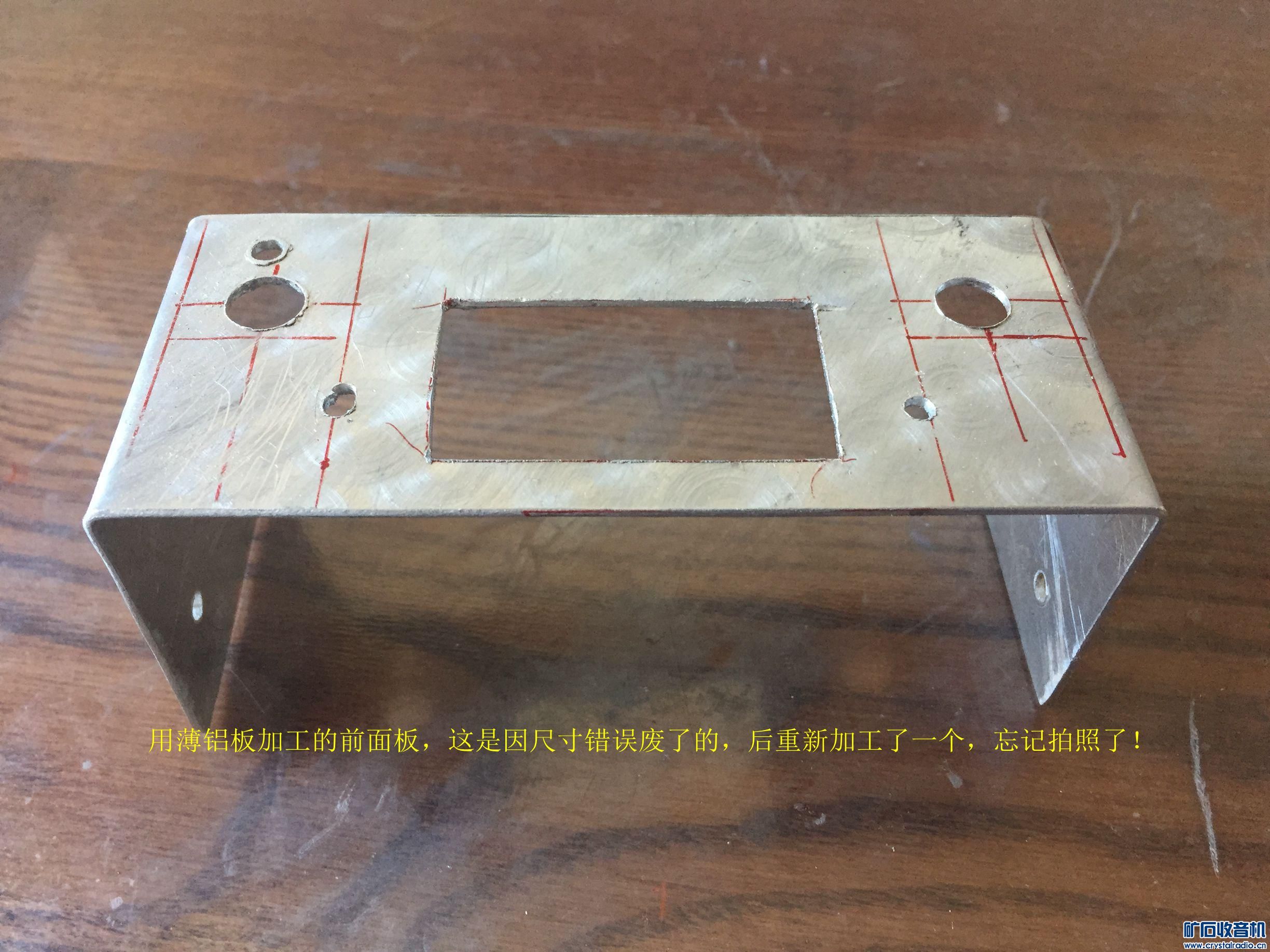

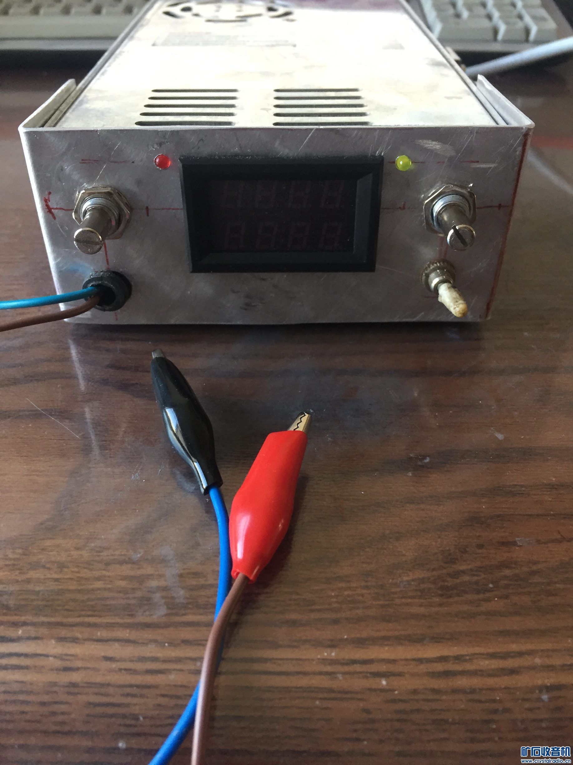

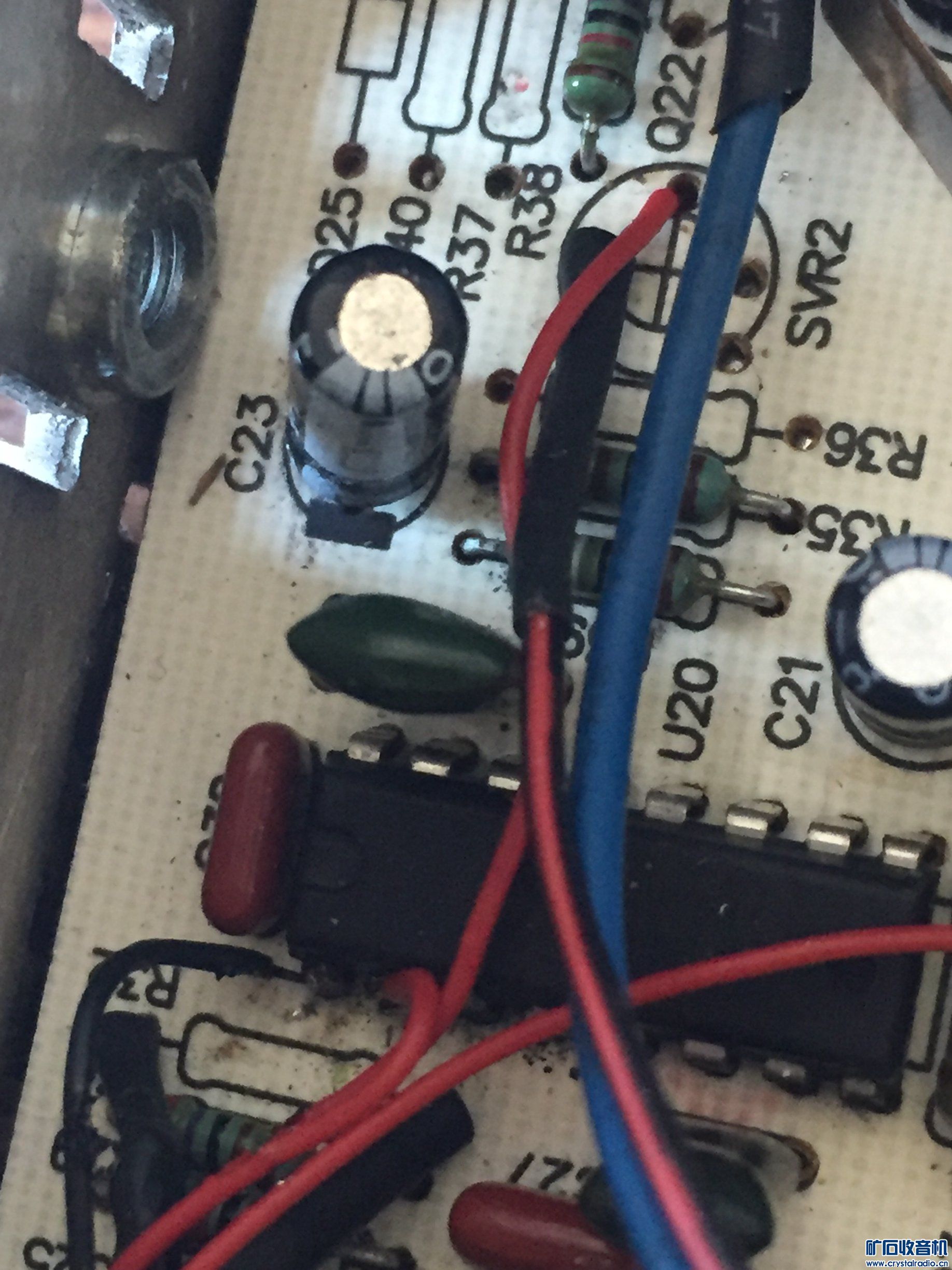

在网上看到很多人都用明纬S-350-27改0-50V 0-13A的可调电源,于是手痒也想学习改装一个,于是下单准备买一个回来改,可掌柜的说,明纬的没货了,只有贝尔卡特开S-350-27,说电路和明纬的一模一样,而且做工不比明纬的差,电阻都是5环电阻。于是就买了一个贝尔卡特开S-350-27关电源回来,经过查看,电源是好的,电路排布确实和明纬的一样,只是原件标识不一样。所以就按明纬的方法改了起来,结果没费多大劲就改成功了,另外还加了恒压恒流指示电路,让恒压恒流一目了然。改后加电流出现啸叫,结果在15脚和2脚到地之间各加了一个0.01uf和0.03uf电容就好了 IMG_4411_副本.jpg 09_副本.jpg 10.jpg 16.jpg 15.jpg 14.jpg IMG_4416.JPG 08.jpg 11.jpg 01.jpg 03.jpg

就按上图红框内电路图加一个LM358的电路板就可以!

改的不错,将改的几个单元图也发出来就更好了。
 楼主| 发表于 2019-10-18 20:10:36 | 显示全部楼层
https://www.mydigit.cn/forum.php ... id=35864&extra=
这是具体明纬电源详细改造方案,我是参照这个改的,里面有相关改动图片!
