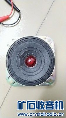

最近从旧货市场收了几台旧晶体管收音机,回来检查发现有的因为喇叭进水外壳生锈,导致的纸盆变形、音圈严重蹭磁铁而无法使用,于是在某宝上买了几只标称上海飞乐电声总厂生产的4寸喇叭,收到包裹时就发现异常,两只喇叭经过包装后的重量绝对比正常的飞乐喇叭轻不少,打开发现果然不是真正的飞乐喇叭,与店铺所发图片上的不相符,磁钢比原装飞乐的直径要小不少,对比两只喇叭的磁钢,一只中心有个Φ4的孔,另一只没有,万用表测量直流电阻均为8Ω,撕开商标后发现喇叭绝对是假冒的,而上海飞乐电声总厂是否还存在,我不得而知,这喇叭标称是3W、8Ω,用在收音机上当然不是不行,但小功率时的灵敏度肯定不会高,这种喇叭在某宝上的价格也就5块钱,好点的也才8元就能买到,而他们标价最低的20,高的有标价30几块钱的都有,请大家注意,一分钱一分货,但很多无德商家公开卖假货的性质就变了。
和正品的飞乐比较
和正品的飞乐比较
这个磁钢比正品的大不少
这个磁钢比正品的大不少
我买到的就这种
我买到的就这种
撕开商标露馅了
撕开商标露馅了
防尘罩是这样的
防尘罩是这样的

我也中过招,买的10寸喇叭,回来一听根本就是个垃圾,直接送人。这种骗子卖家一定要让坛友知道,大家擦亮双眼。

  我前几天也是那家买的    外圈严重变形,能出声而已。

找废品站拆旧收录机里面的喇叭都比这种冒牌山寨货强,一个破飞乐喇叭都造假真是服了无良商家见钱眼开的德性了
