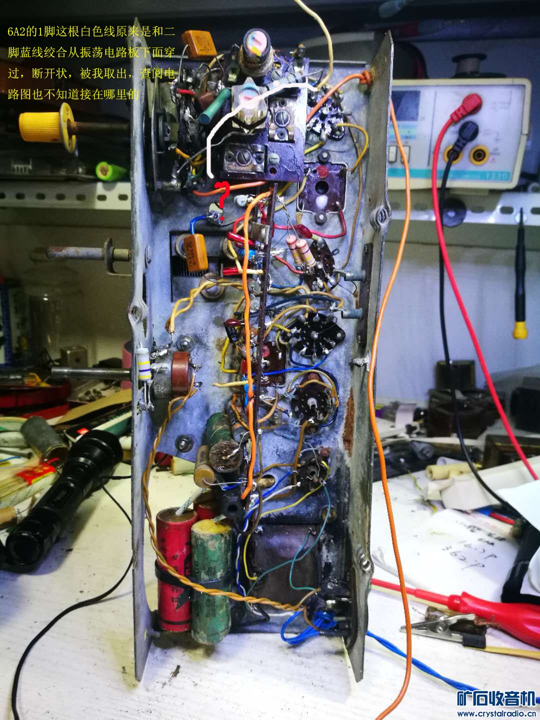

网上收了个上海157-H,状况很差老鼠做个窝的那种。清理完卫生就开始修,修理过程遇到问题,周六、周日修了两天也没有找到原因,以前几次遇到难题都是坛里的老师指点迷津才得以解决,所以把修理过程和现状给老师们说明一下:
修理步骤如下:
一、本坛里下的图纸,阻容原件该换的都换了,全部换的新管(平时专备了一套新管修老鸡用)电源部分正常,开机交流声基本听不见。
二、用另一部状态好的收音机从检波前引出信号调试465通道,基本正常。
三、功放部分使用206电唱机放音哇哇响,正常。
四、收音灵敏度;室外拖挂天线,中波本地3、4强台,其它都是杂讯,短波中央台多套,刚刚还听米国音,棒子台、、、
问题来了:
就是声音小,感觉只有正常收音机的三分之一的音量

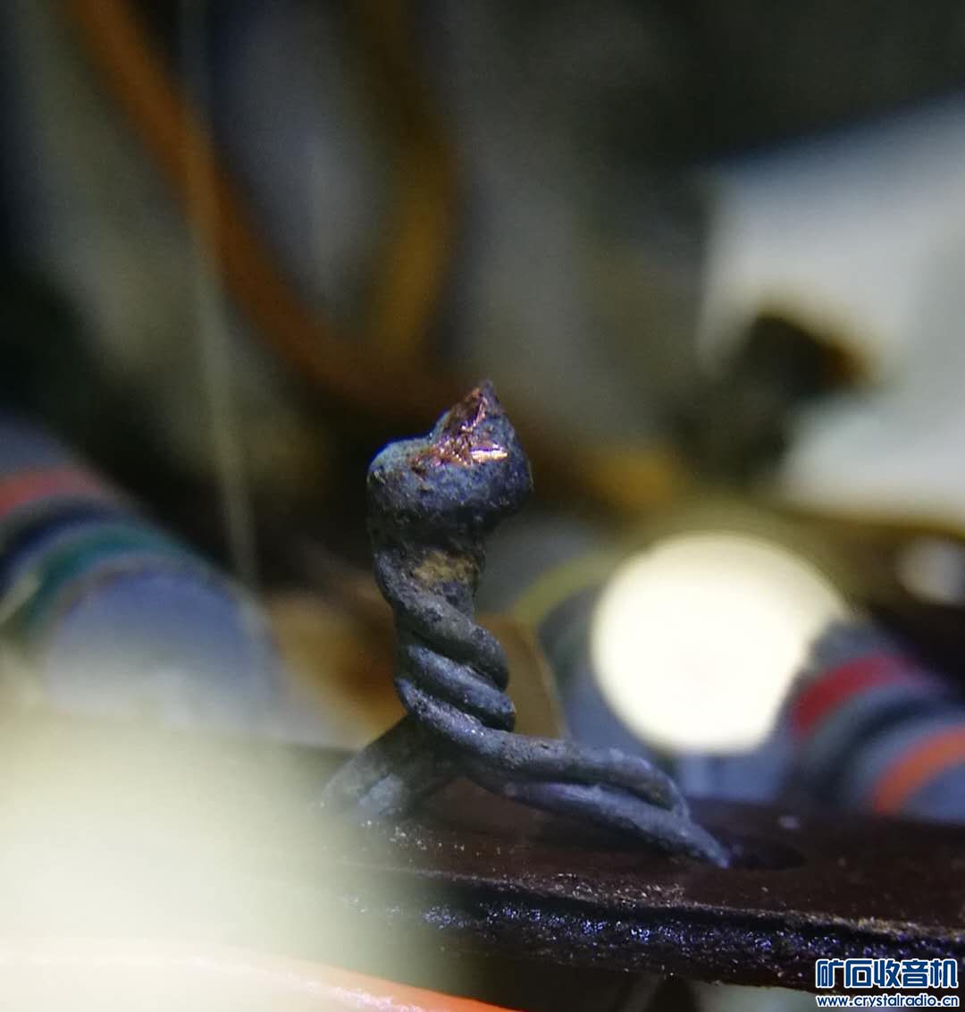

还有一个疑问:以前的收音机焊机零件怎么还用气焊烧结的吗?难道这个收音机不是厂里生产的?是个人DIY的?

让纸质电容,碳质电阻全部下岗,这种垫整微调电容也是漏电专业户
发表于 2019-8-26 18:03:49 来自手机 | 显示全部楼层
那不叫气焊烧结。叫熔焊。小北京和上海牌都用过。当年是向苏联学习的先进技术。节省焊锡。

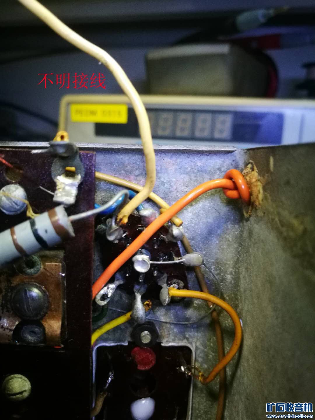

6A2的1脚是控制栅,经一只电阻一只电容器,波段开关接振荡双连的定片。问题也恐怕就在这里。从你给出的原理图中看,1脚的接线应接100P的电容器与20K电阻的连接点上。
 楼主| 发表于 2019-8-26 20:46:55 | 显示全部楼层
云岭游侠 发表于 2019-8-26 19:03
6A2的1脚是控制栅,经一只电阻一只电容器,波段开关接振荡双连的定片。问题也恐怕就在这里。从你给出的原 ...
原管脚已经连接20k和100P电容通往该去的地方,我想说明的是那是一根多余的线(但是看焊点是原装线)所以起了疑心,总是怀疑……

发表于 2019-8-27 00:11:48 | 显示全部楼层
图中标示的电压基本正常。
但自控负压没有测量,有台时该电压(负压)大小能反映灵敏度高低。
先检查下面的看结果再说。
调节中周的各个磁心,都有作用吗?
如遇到旋动某个磁心不起作用,就要注意了,,
看看,配谐电容是否好的,查线圈有否断股。
必要时换中周。

 楼主| 发表于 2019-8-27 09:17:16 | 显示全部楼层
fjzxx46 发表于 2019-8-27 00:11
图中标示的电压基本正常。
回真空老师:已测量AGC(2M)那个电阻,找到本地强太台,没收到台时0.9v谐振准确时1.6v
还发现用表笔测量是时声音明显增大.求指导
发表于 2019-8-27 10:19:58 来自手机 | 显示全部楼层
还发现用表笔测 ...
焊开这个2M电阻一脚,量一下是否变值。或直接并联一个2M电阻。
 楼主| 发表于 2019-8-27 12:02:17 | 显示全部楼层
2M电阻没问题,实测2.2M.拆开T404中周,线圈竟然用的是单股漆包线.没有发现短路,调试调磁芯也有明显反应。
还是没有找到原因,准备换312中周试试
