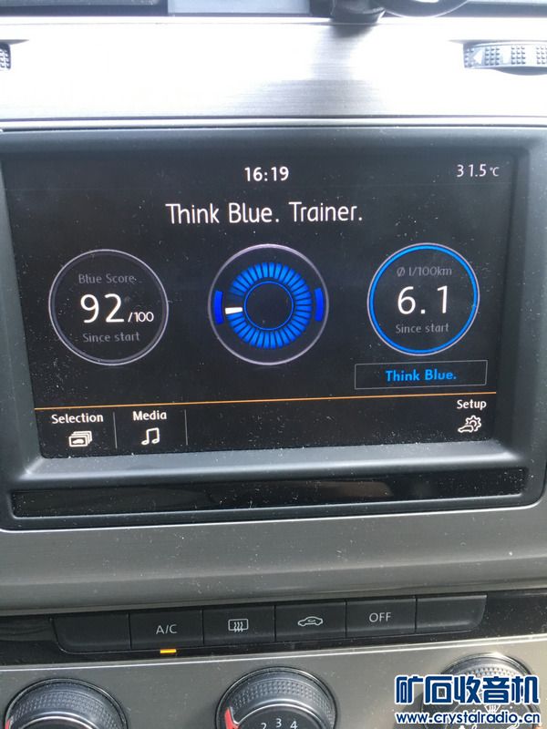

发表于 2019-8-5 00:22:40 | 显示全部楼层
怠速时中央屏揿出一种油耗显示 不太理解.
 楼主| 发表于 2019-8-5 08:22:32 | 显示全部楼层
这不就是升每小时的意思吗?

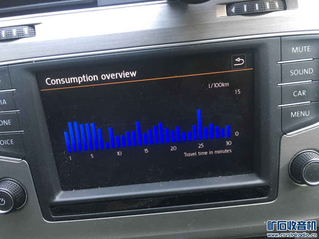

发表于 2019-8-5 09:30:33 | 显示全部楼层
眉间尺 发表于 2019-8-5 08:22
这不就是升每小时的意思吗?
这个油耗显示 单位是1L/h 但是黄色部分读不出值。
昨天特地去试了一下自动档不踩油门慢慢走油耗很大.
加油车子走到60km/h  速度再下来油耗才正常显示6-8L/100KM。
驾驶时不敢拍照!
现在车子显示娱乐性很高 (希望能看到其他坛友的显示图
可以为驾驶评分 依据不知道 不是越省油越高的。
再下面的图是走高速 半小时内油耗图
得分92
