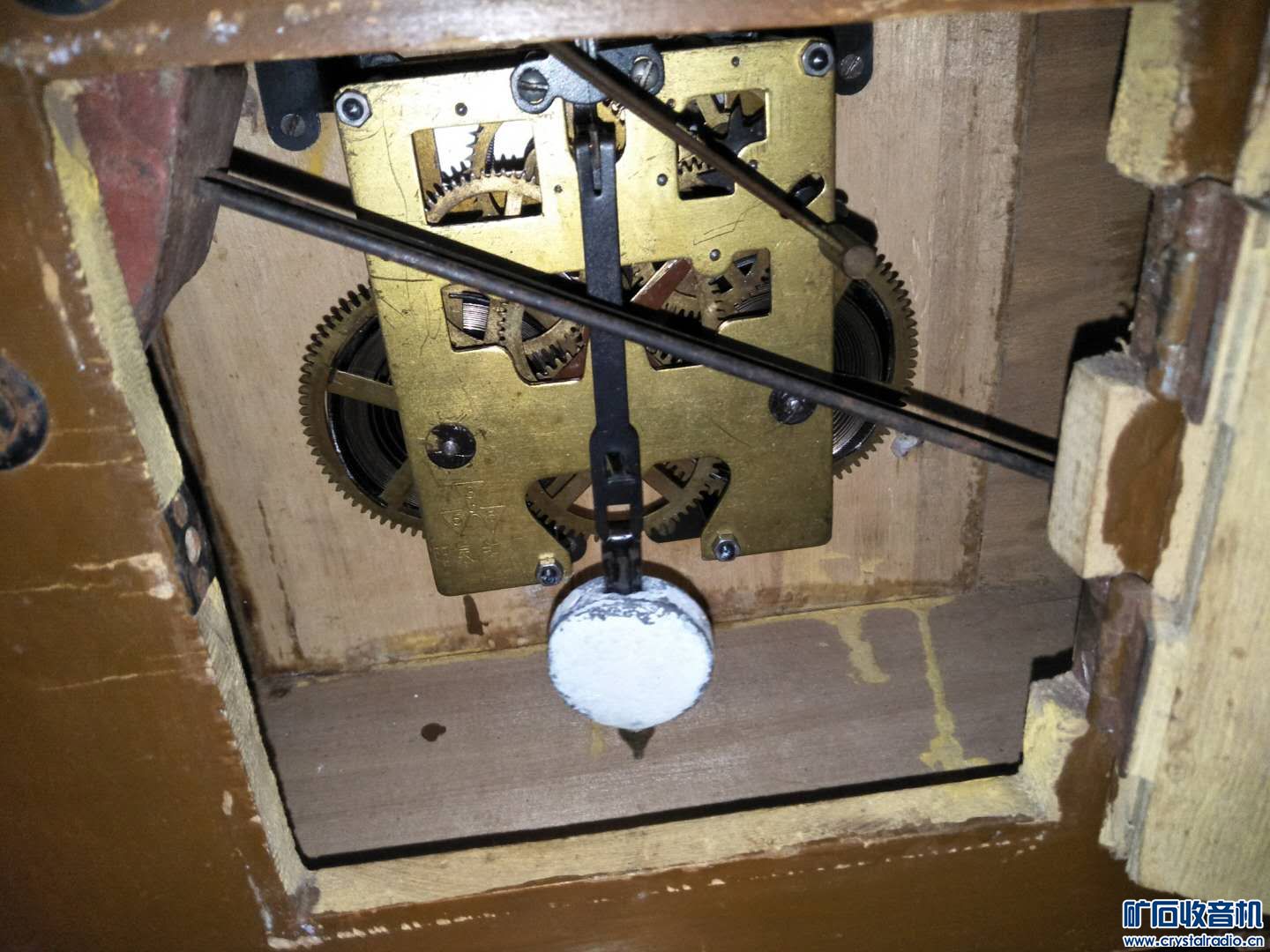

家里的老座钟,是70年代父亲刚上班时买的,后来坏了,就一直放在家里摆着,没有人再过问过。
自从进了矿坛,开始留意这些老物件,特意让父亲从老家把它寄了过来,我找朋友修了修,现在走时正常,打点也很好。

这类机械钟不用找人修,自己打开上上油就好了。(每个轴承眼都上点缝纫机油就行)

要加有了,按维护规定三年就得上一次油的。它现在还能走的状态就是在干磨了,轴眼变成椭圆的了。

这部钟发条卡不住了,一上劲发条就松开了,走不了时

看了图片,好像是走条被修过,这些现代统一机芯的钟表最好修。(你说的原因就是上发条时“狗子咬不住”了,把机芯拆下用钳子把直簧弯一下就可以了。)

行家啊,谢谢了
