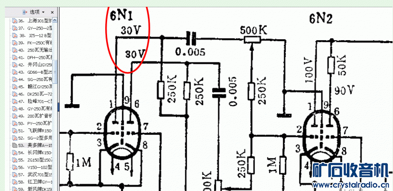

6n11作前级电压放大用多大电流合适
发表于 2019-6-1 14:00:27 来自手机 | 显示全部楼层 |阅读模式
网上找了两个图,一个8.2ma,一个2.2ma,差别还挺大,故来请教各位前辈。

发表于 2019-6-1 20:09:33 来自手机 | 显示全部楼层
6N11推荐电压90伏,阴极电阻90欧,由于管子参数离散性,此时屏极电流在6-15.5毫安。
发表于 2019-6-1 22:01:08 | 显示全部楼层
我的经验:
6N11屏极电流在8~10mA之间比较好。

发表于 2019-6-2 13:00:53 | 显示全部楼层
6N11取多大屏流,要看屏极负载电阻的大小。
屏极负载电阻根据屏压的高低以及设计的放大增益的大小,一般屏极电阻可选10K——250K。当屏极负载电阻250K时,假如屏流1MA,则屏极负载电阻的压降为250V。那么6N11还怎么工作,可见当负载电阻越大时,所选的屏流就应该越小。当屏极负载电阻为50k时,屏流3MA,则屏极负载上的压降为150V。
不能将屏极负载电阻当作交流阻抗。如果用输入变压器耦合,输入变压器初级直流电阻一般为300——500欧,这样才有条件,提高屏流。
6N11是特地为高频放大设计的,屏极上原本是高频线圈,直流电阻约等于零,故可以屏流达到16MA。
6N11做低频电压放大时,它中μ管,仅互导率大于6N1,其设计应参考6N1。
发表于 2019-6-2 13:18:35 | 显示全部楼层
我的经验二:
6N11做低频电压放大时
不管用共阴还是srpp结构,
屏极电阻最大用到10K为宜。
 楼主| 发表于 2019-6-2 19:22:28 来自手机 | 显示全部楼层
lxa000 发表于 2019-6-2 13:18
我的经验二:
6N11做低频电压放大时
不管用共阴还是srpp结构,
目前用的10k,屏流8.2ma,用一段时间管壁容易发黑,所以心想是不是屏流取大了,又找到个2.2ma的图,电流差4倍!
发表于 2019-6-2 20:13:27 | 显示全部楼层
一般是按照高压多少、输出阻抗多少、增益大小、电阻的序列值、甚至包括考虑线性度,来确定屏极电阻的大小,通过曲线图和负载线,最终才确定出屏流大小。而不是凭感觉。
发表于 2019-6-3 16:33:49 | 显示全部楼层
阻容耦合放大电路屏流一般情况取电子管手册给出的1/2即可,6N11屏流15mA,可取7~8mA。
