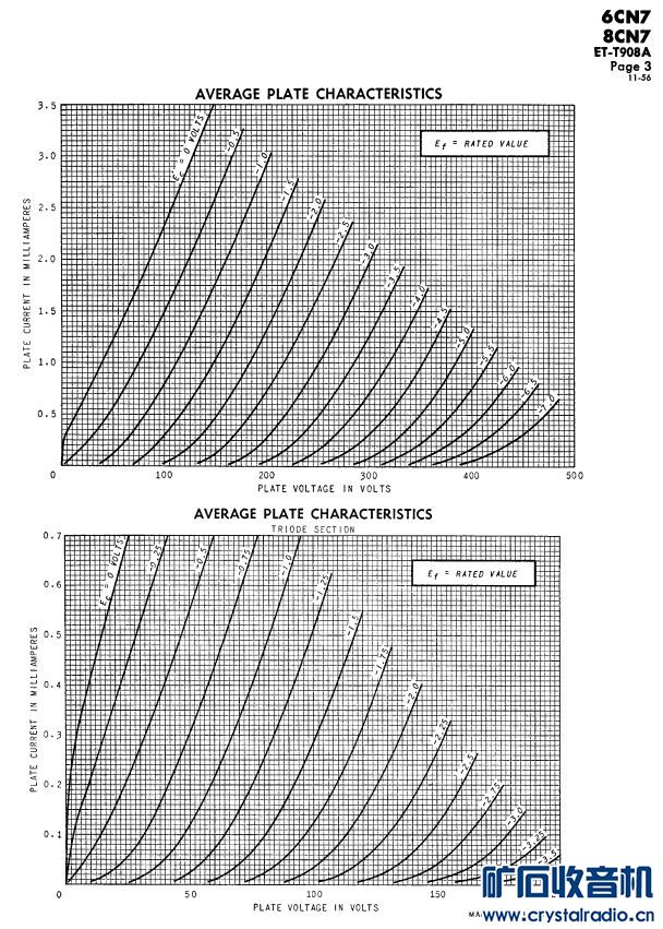

看pdf,应该收音机用检波-放大用管,价钱也不贵,就是不知道音质如何,想买几个玩下。
 楼主| 发表于 2019-4-28 14:11:58 | 显示全部楼层
继续上图。。。。。。。。。。。。
 楼主| 发表于 2019-4-28 14:12:44 | 显示全部楼层
继续上图2。。。。。。。。。。。。
发表于 2019-4-28 14:21:04 | 显示全部楼层
参数和6AV6,6G2一样,检波低放双二极三极复合管,三极管部分是高μ的,国产6G2一个就一两块钱,能比这还便宜么
如果想图新鲜那可以试试,这东西就是音频电压放大的,没啥问题

二极管部分阴极与三极管部分独立,使用比较灵活。三极管部分可以用阴极偏压方法。像6G2用所谓接触偏压,用一个5-10兆欧栅漏电阻,大音量时失真较大。

这个如楼上所说还是做收音机比较合适,不要浪费里面的两个二极管
当然实在想做功放也可以,μ=70,推一般小管子也够了

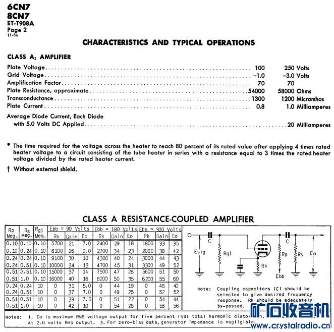

请教一下白版:这个管子的二极管部分,能用于整流么?我看资料中,每个二极管有5ma的电流。
若用一些进口的仪器牛,小电流的,两只管子二极管部分并联组成全波整流,供三极管部分,做一个单级放大的前级,应该可以。
三极管部分电流很小,跟12AX7有点点近似,除u稍微低点。

小电流整流可以用国产6H2,价格便宜,阴极电流20mA,比用复合管经济实用。
发表于 2022-4-8 21:01:10 | 显示全部楼层
好像最高整流电压才200V,不知道能否超压使用。鸡肋了。按参考工作点,可以考虑180V工作。
