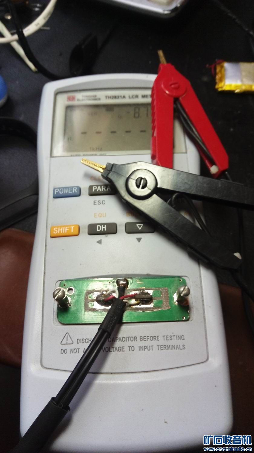

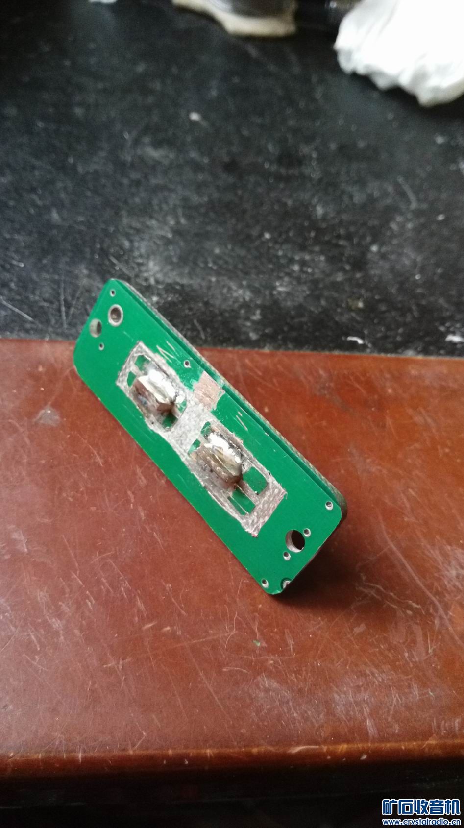

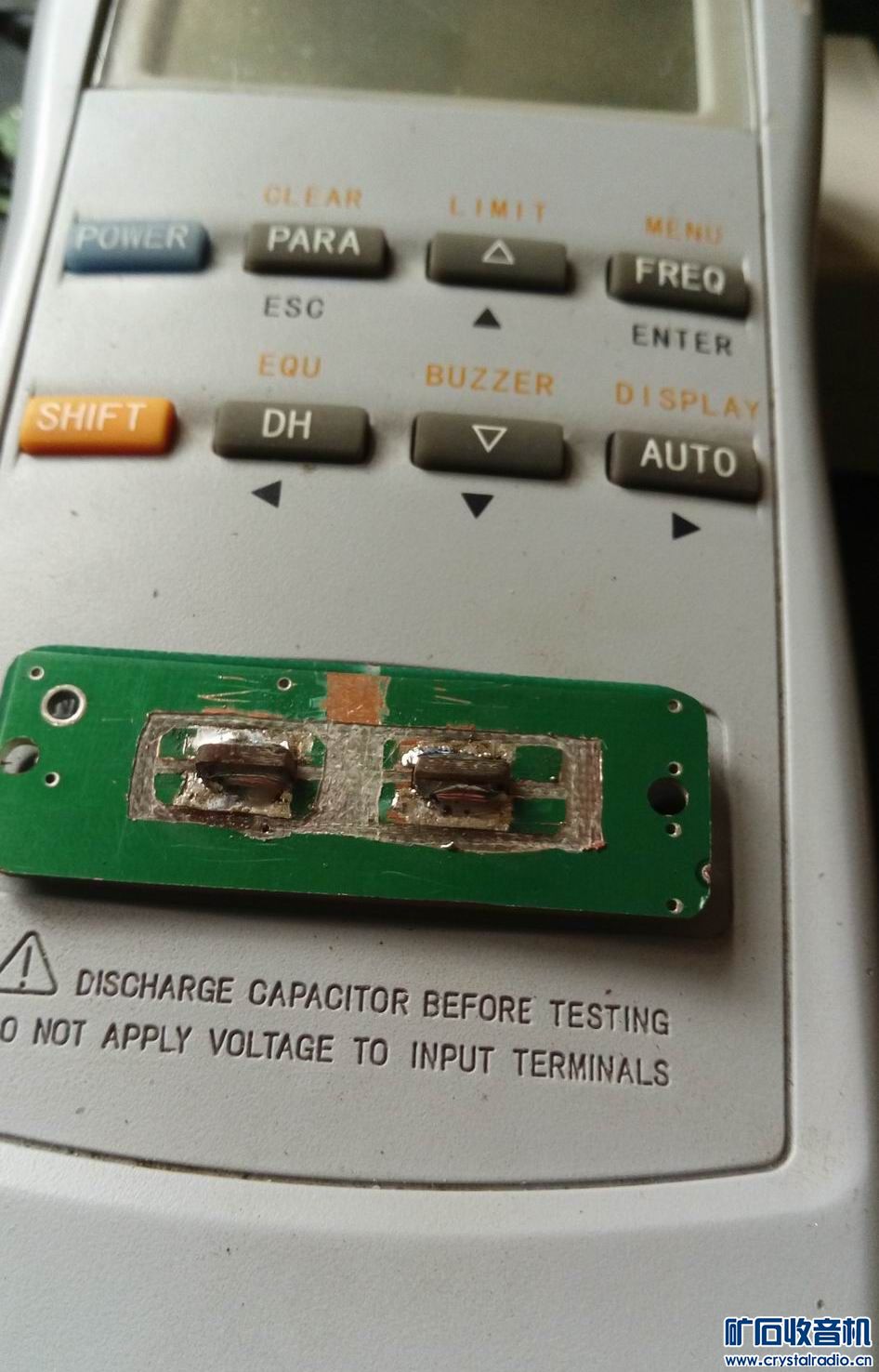

网上淘的电桥 没测试线使用不太方便 原装的也太贵,自己对精度要求也不高就根据自己想象
就DIY一条,也不知道原装的内部是什么结构,我这样做也不知道对测量有什么影响,做好测试
也没发现有什么异样。望了解测试线的朋友多提意见,在此不胜感激!

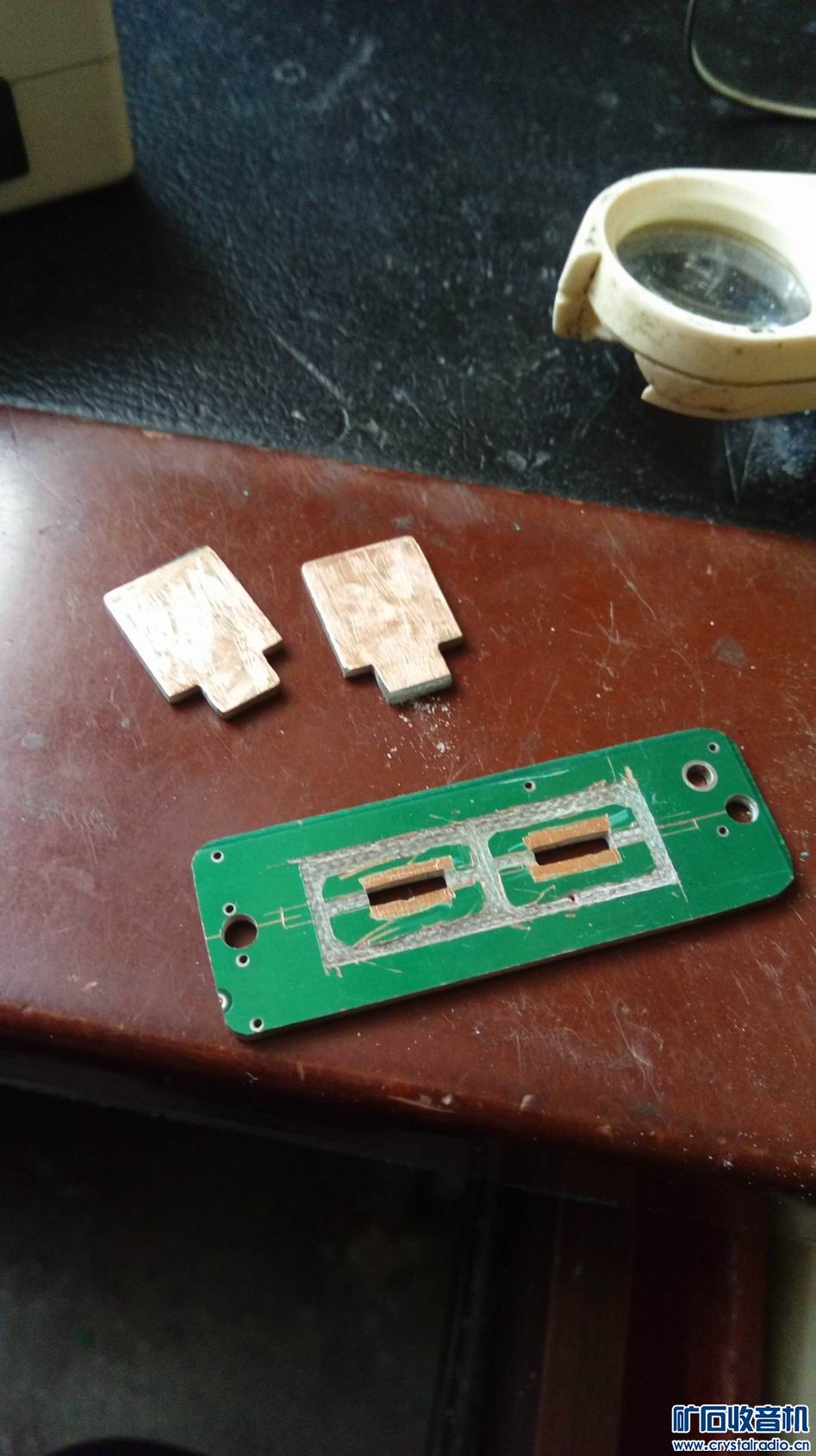

材料是废双面板上裁剪下的 功夫没少费

旁边的2个螺丝做啥用
 楼主| 发表于 2019-4-19 09:40:08 | 显示全部楼层
iffi123 发表于 2019-4-19 09:21
旁边的2个螺丝做啥用
固定到电桥上 地线

线肯定得用屏蔽线 ,非屏蔽线误差很大 线的分布参数直接影响测试结果,电桥严格的讲对线和夹要求很高,不然原装的线也不会卖几百块。业余使用无所谓了 ,但线一定是屏蔽线

严格说每根线都是屏蔽线才有好的效果, 4芯屏蔽线和4根非屏蔽线其实是一样的
另外电路板直接做的触片,时间长了会氧化吧
 楼主| 发表于 2019-4-22 15:38:10 | 显示全部楼层
每根线都屏蔽 ,板烫了一层锡时间长了是会氧化,镀金好可不知道咋弄啊。酬和着用吧

你可以组织一下做一批沉金的板,大家分摊
