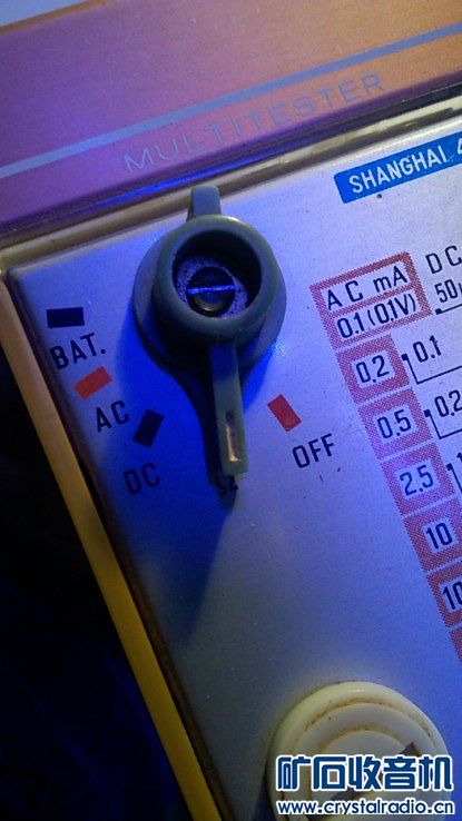

改装的步骤:
1,卸下这个旋钮,原来钮上面有个塑料装饰帽,可用不干胶粘下来,也可以用针尖小心地挑下来;
2,卸下图中的2个螺丝,小电路板就可以取下啦,取下的过程中可能有牵绊,不要紧,总之是可以取下的;
3,动烙铁吧,将这俩电容(早期的是俩小电解)都换成 470uF 的电解电容,并在其两端分别并联一个10K 的电阻;可以焊接在电路板下面;
4,把这根电池扣的负极线从电位器上焊下;
5,把上一步焊下的那根线(可能要换一根长线)改接到“功能转换开关”的这个焊片上
至此,改装完成,注意把另一个不用的电池扣包好不要碰到其它接点上;

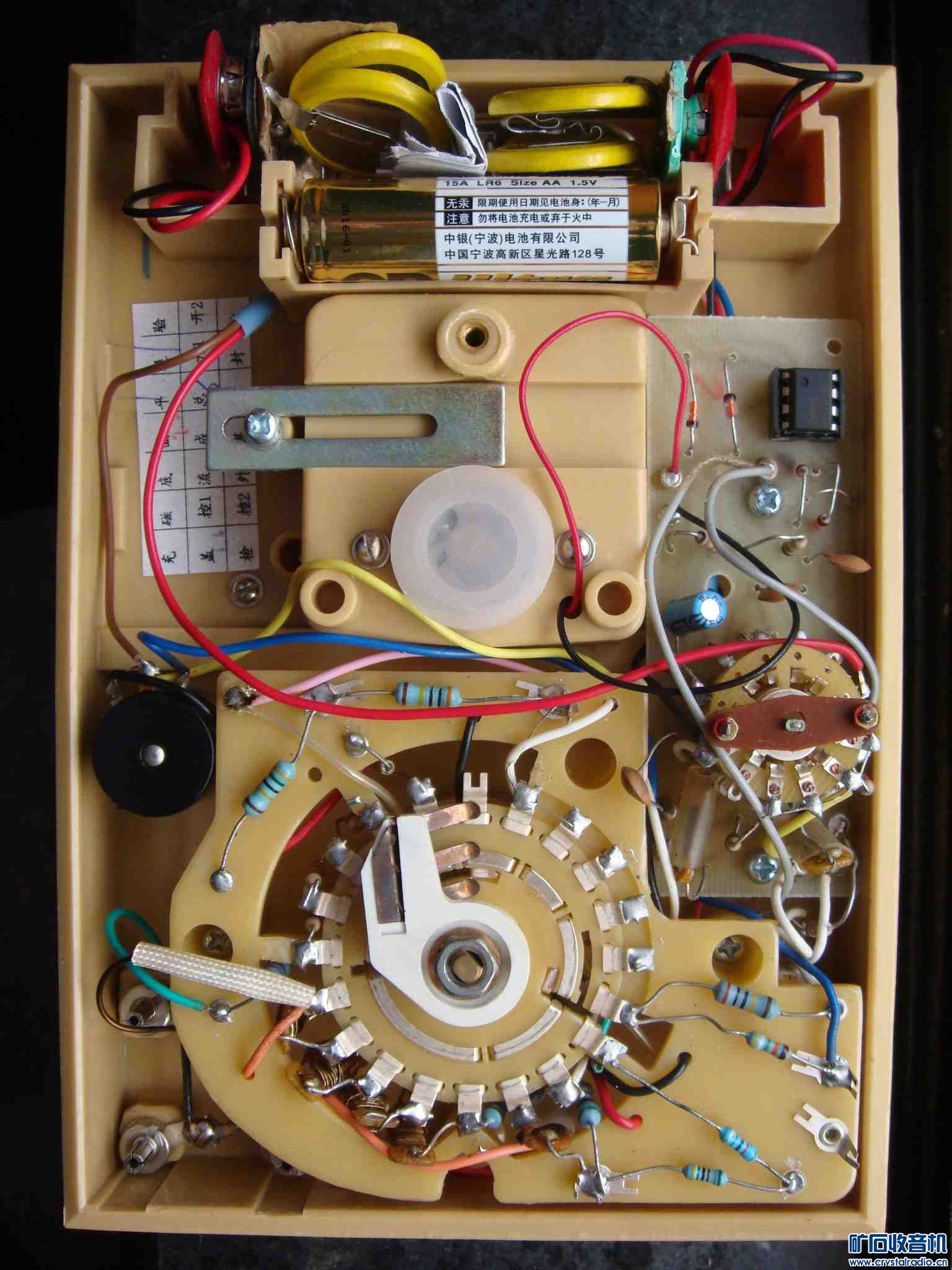

发表于 2019-2-26 18:07:02 | 显示全部楼层
