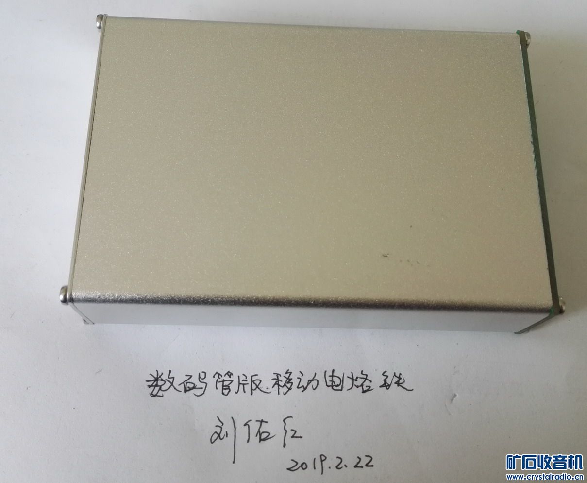

  5.外壳。采用网上易购、价廉的铝型材外壳,尺寸是24x80x110mm,体积不大,可以装进口袋内。

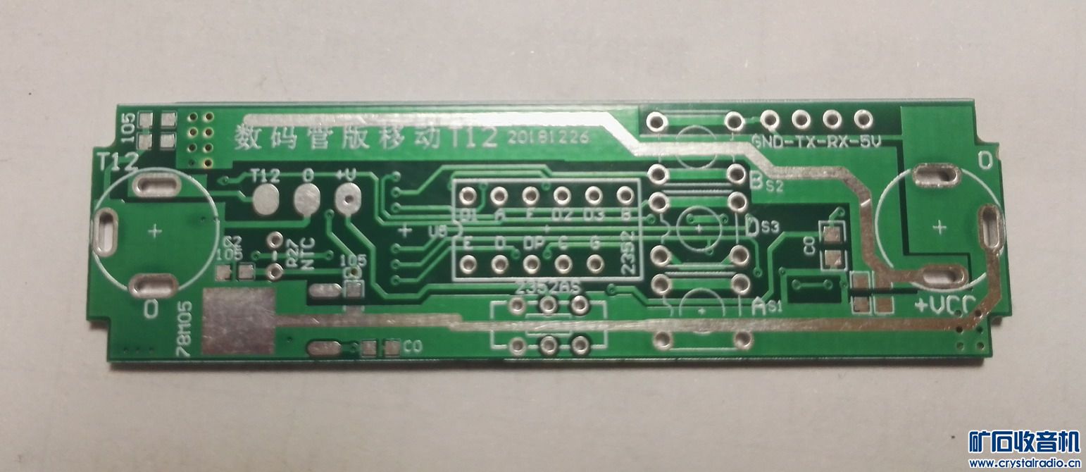

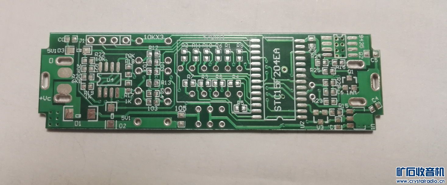

  二、原理图及实物图片
  电路板分面板部分和主控部分,均为双面板,面板背面是电量LED指示和状态指示电路,两块板子通过3根软线连接。
