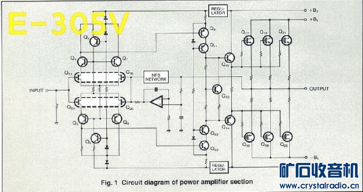

踏入1970年晶体管来势凶凶, 人人都装石机, 甚至装FM 石收音机. 初时石扩音机用的是日本的2SB337 或者2SB426 锗功率管, 两颗都是PNP 称为半对称, 输出要用隔直流电容即是OTL. 接着是MOTOROLA、RCA的世界,2N3055/2955, MJ802/4502 100W PNP/NPN 全对称OCL, 什么A类AB 类AB1, 当时也有人装运放uA 741推这些功率管的功放。直到八十年代后期近二十年都是石的世界, 的确石机的声音是比较硬, 交越失真十多年都摆不平, A类太热易烧管,VFET 功率管声音又太冷也太贵,MOS 功率管声音更冷,也不流行。但具体而言比胆机省电、方便,小巧,在家找地方放置容易,这时代的机低音强劲,敲击乐声音清脆,功率大对当时的摇滚音乐十分合适,播星球大战等音乐,胆机可说膛手其后,因此胆机在几年内便迅速消失。

这时,山水音响的钻石电路是DIYer的武林至尊,而全对称DC、高速OCL、全场效应管OCL... 是当时的倚天剑、屠龙刀及玄铁剑,仿制者极多,至此胆机完全消失。当时高山仰止的是CL扩音机,连自举电路都取消的全对称电路。这要用到ft上几百M的高速管做第一级差动放大,当时的技术下无法实现。现在这东西却能以FET及BJT 做到,只是现在已是视像“桃花扇结束语:江山易主,那乌衣巷早不姓王,只剩下莫愁湖上鬼夜哭,高频D类集成放大器占了音响江山。在这点上,看到某宝上有人大吹名管6P14、2N3055/2955便有点想发笑。
<<钻石差动电路>>
