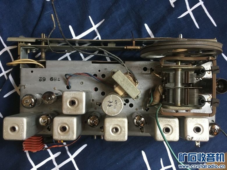

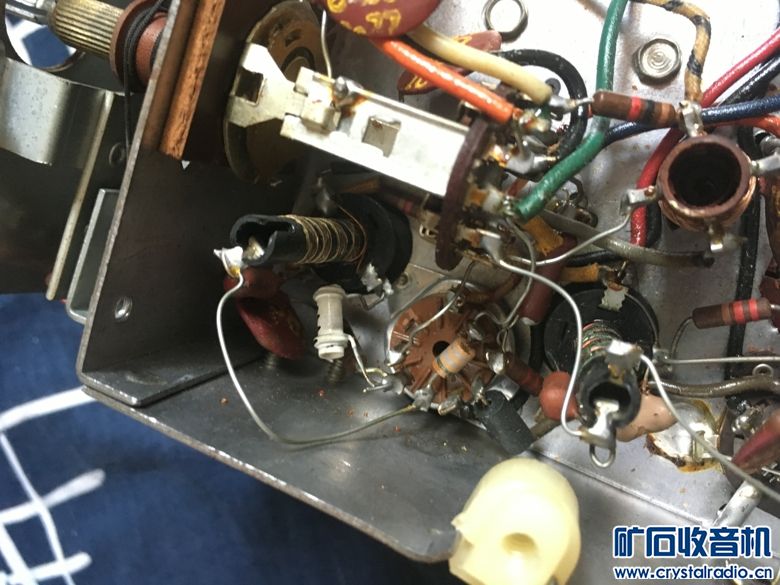

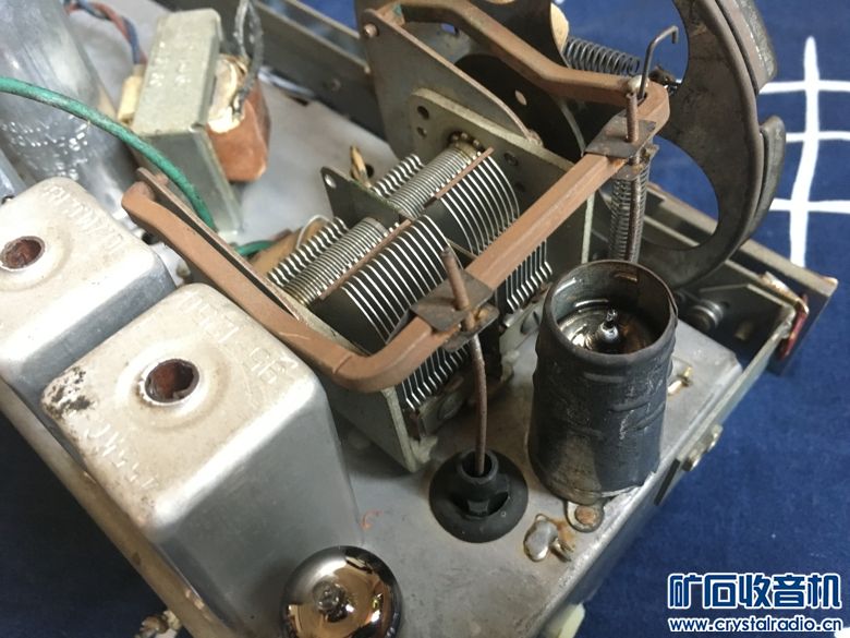

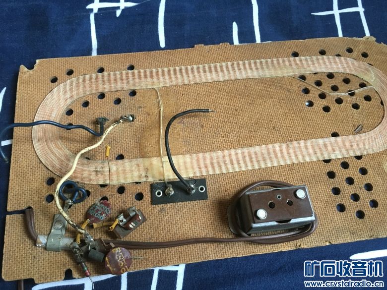

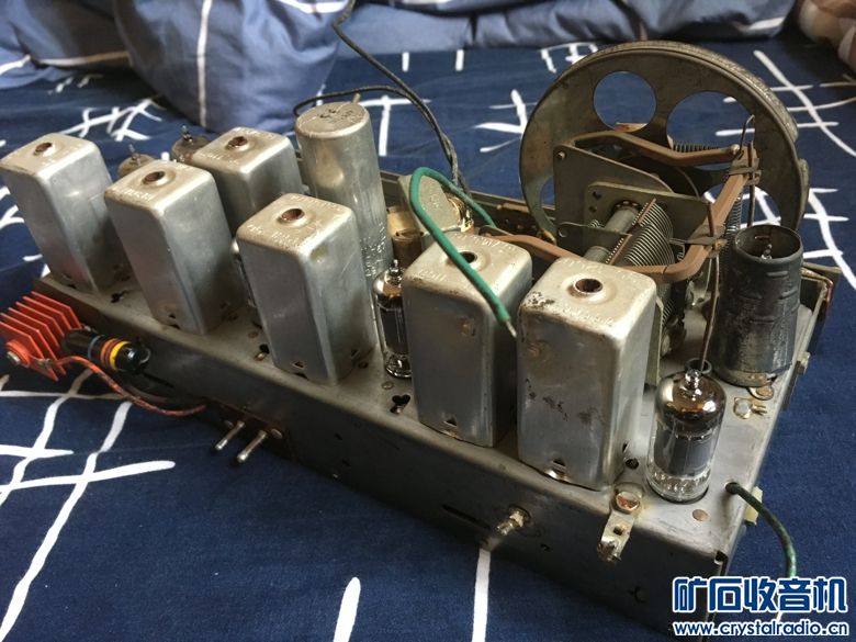

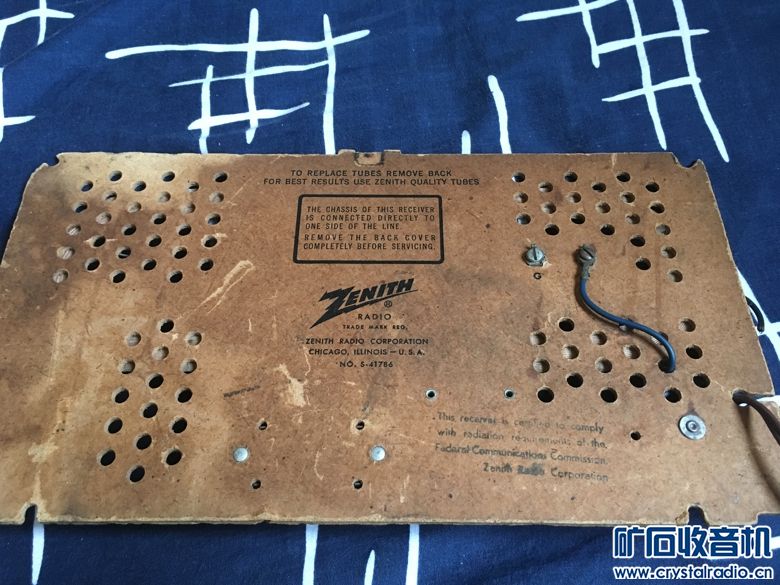

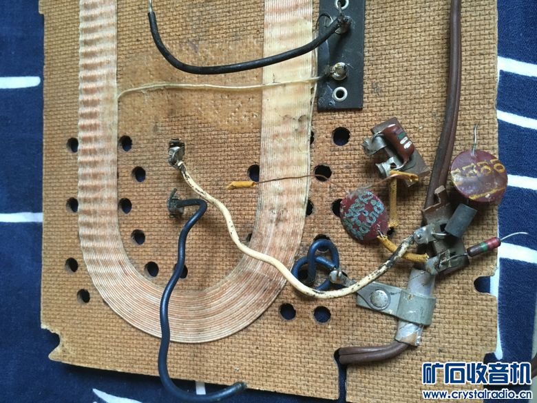

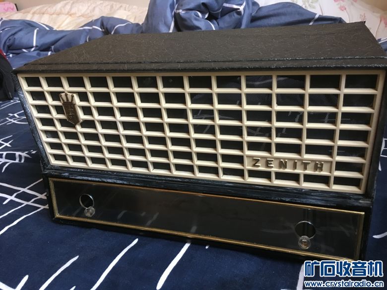

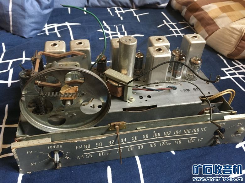

位论坛前辈朋友,小弟近期在某鱼上淘了一台美国珍妮丝调频电子管收音机。到手发现外壳严重缺肉,但好在机芯还算完整,唯一不知足 就是天线接线都断了,无法判断怎么接。通电后FM可以收到几个强台,AM收不到台。估计是没接天线。所以在此向各位寻求帮忙,看大家手上是否有该机的电路图,EBAY上看到同款的显示型号是=ZENITH TABLE RADIO MODEL A724Y=在此先感谢了。 2019_02_03_11_21_IMG_1642.JPG

 楼主| 发表于 2019-2-3 11:19:54 | 显示全部楼层
天风雪雨 发表于 2019-2-3 11:17
没看到调频双联,在底盘下面?
调频不是用空气联的,是用的抽拉式电容。我图片有照,第五张图
发表于 2019-2-3 11:23:46 来自手机 | 显示全部楼层
那是调感线圈,磁芯或铜芯在线圈里面进出。
 楼主| 发表于 2019-2-3 11:27:42 | 显示全部楼层
是的,补上了一张图。
